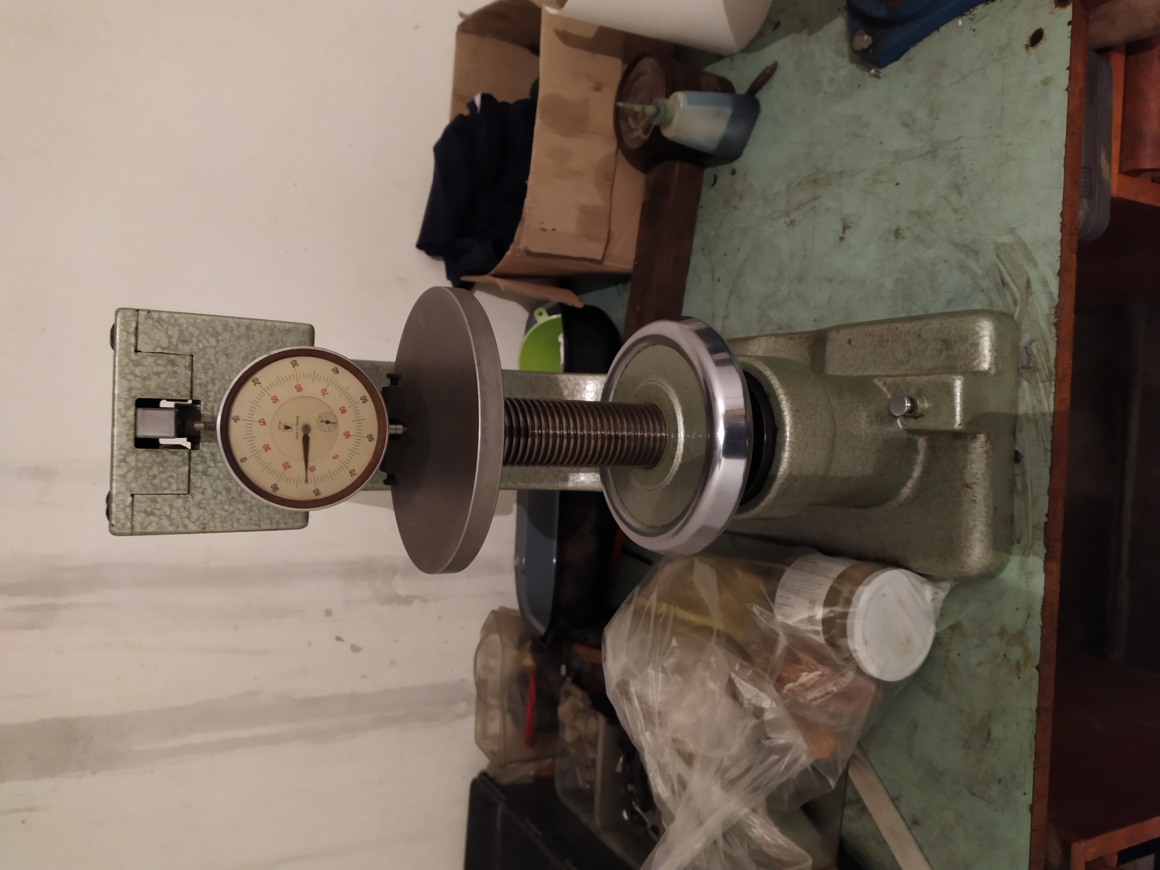

Ako na začiatku som vytvoril diskusiu ohľadom tvrdomera "LUŽNIK", obraciam sa na vás znova o radu zohnal som originál závažie naňho ale mám problém s nameranými hodnotami to znamená na porovnanie s jednej firmy ten istý typ tvrdomera, závažie proste všetko a boli ochotný dať mi na kontrolu rôzne tvrdosti materiálov zmerané na ich tvrdomery a tuná vznikol problém s ktorým žiadam o radu môj tvrdomer úplne iné hodnoty ukazoval ako ich a to menšie napríklad oni namerali tvrdosť 40HRC a môj ukázal iba 20HRC a tak ďalej a za každým meraním iné boli. Čo môže byť vadne na tvrdomery, rozmýšľal som či nemôžu byť hodinky alebo olej. Aký typ oleja a množstvo vo valci má byť či neide nejaký špeciálny olej alebo už neviem, alebo kde sa to dá overiť jeho meranie poprípade ociachovať. ak máte niekto skúsenosti alebo radu ďakujem za odpoveď

olej u tvrdoměrů bývá jenom pro tlumení poklesu hrotu - pokud to klesá cca 5 - 10 sekund tak bude v pořádku.Toník píše:Pozdravujem páni majstri,

a aky olej tam ma ist mozem dat aj motorvy alebo hidraulický alebo aky ????? a ak mi klesa tak ako pises tak co potm moze byt vadne hodinka

Já tam mám takový "hodně moc hustý" olej, takže hydrauliku asi ne. Bohužel nevím přesně co je zač.
Hodinky stačí vyzkoušet prstem, jestli se hýbou jak mají, přesnost by se řešila až kdybys na nich chtěl odečítat tisícíny. Ale když to pravidelně ukazuje, že je materiál měkčí, čili že se ten indentor zaboří hlouběji než má být, tak bych si myslel, že v hodinkách to nebude. Nemáš třeba příliš těžké závaží? Nebo tam závaží dáváš špatně - třeba ho přidáváš, zatímco by se mělo vyměňovat (jen hádám, tenhle typ neznám).
Tipuju ze motorový tam nepatří ale upřímně - kdysi jsem měl tvdoměr Škoda, do které ho jsem z nouze nalil nějaký červený pro dvoutakty, a fungovalo to taky.Toník píše:a aky olej tam ma ist mozem dat aj motorvy alebo hidraulický alebo aky ????? a ak mi klesa tak ako pises tak co potm moze byt vadne hodinka
Pokud teda po uvolnění sjíždí hrot relativně pomalu dolu, tak tím to nebude. Ono ho stačí brzdit rukou a zkusit jestli to naměří jinak. Pak bych teda ověřil, že je správná váha závaží jak už tu zaznělo. Taky se většina tvrdoměrů dá kalibrovat - nahoře na vahadle bývá šoupací závažíčko, a pomocí etalonu to nastavit správně (etalon je takový asi 5cm kovový disk s přesně definovanou tvrdostí, bývají jako příslušenství u tvrdoměrů, pokud chybí tak se dají i koupit). Nebo nejsou na ukazateli třeba dvě stupnice, jedna pro HRC a druhá pro HRB, nekoukáš na tu špatnou?
Já bych se podíval, jestli závěs, na který se přidávají závaží sedí na správném místě toho ramena. Další možnost je záměna závaží a další je správný způsob předpětí před spuštěním měření.

Prizma se dá vyrobit, na to není potřeba žádná zvláštní přesnost, stačí když to bude tak nějak souosé.
Kalibrace samozřejmě neuškodí, ale jestli tam máš originál závaží (kalibrovaná), tak ta původní kalibrace by se neměla nějak moc rozjet, aby to ukazovalo úplné nesmysly. Když tak se dají v Číně sehnat kalibrované vzorky určité tvrdosti, tím by to také šlo zkalibrovat.

Kalibrační destičky jsem k tomu dostal a závaží taky. Výrobní čísla závaží souhlasí se strojem:-)
Indentory mám k tomu dva. Kuličku a kužel.
Asi k tomu chybí to prisma a asi nějaké stolky. To by ale nemělo vadit, nebo ano?
Takže vpodstste tou kalibrační destičkou si ověřím, jestli to měří dobře, a nebo blbě.
Jen s tím neumím točit Asi budu muset navštívit někoho na školení. Na hodinkách jsou třeba dvě stupnice
