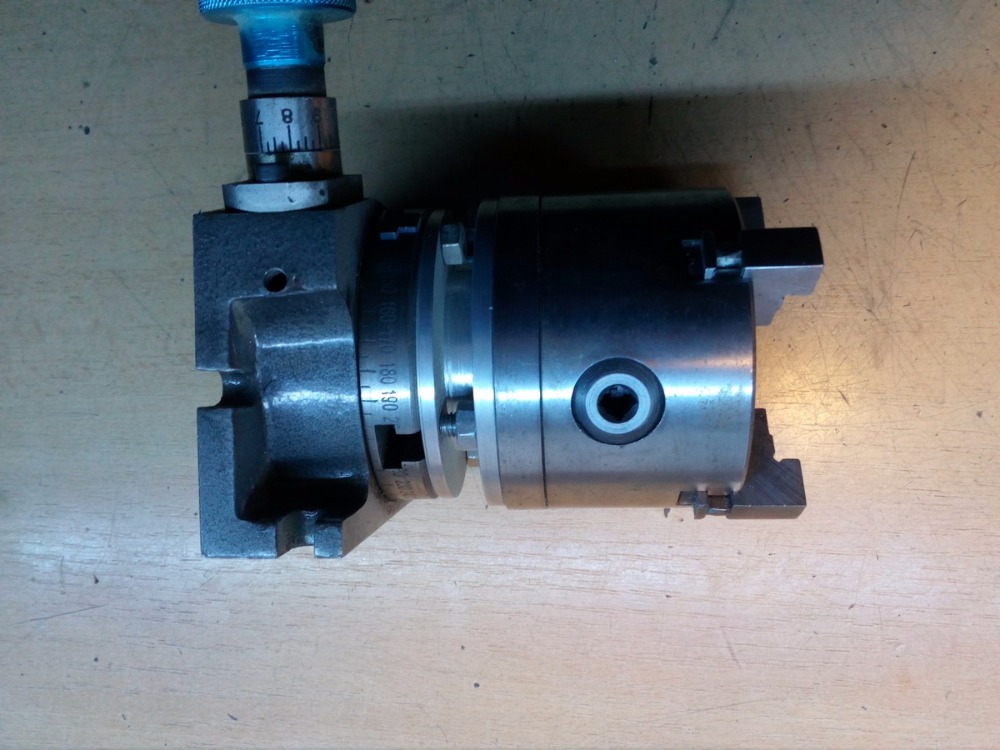

Máte někdo tip popřípadě fotky jak vypadá úchyt univerály například 100 mm na stůl 100 mm?

přes přírubu přišroubované do univerzálky a s vyfrézovanou kapsou pro klíč na matici šroubu uchycenou v T drážce stolu..

Já si na to koupil starou univerzálku za 500kč a přidělal to tam na "hulváta" :oops: . Strojařům doporučuji neotvírat :)
http://www.jova1.cz/dilna/upevneni_univ ... _univ.html

Já mám univerzálku provrtanou ( zapuštěné imbusy) a dole T matky

RaS píše:přes přírubu přišroubované do univerzálky a s vyfrézovanou kapsou pro klíč na matici šroubu uchycenou v T drážce stolu..
Díky - Takže musí být dostatečně silná aby se tam ta matka vešla.

Příspěvky: 8589
10. 12. 2017, 5:52
jo musí.. dá se to udělat i s osazením přímo na univerzálku i otočnej stůl a pak nemusíš nic seřizovat..

Já to mám udělané takto.

to si děláš srandu? co je tam na hulváta, tohle se normálně vyrábí ve variantě upínání M2 většinou na IUG akorát že vy se všichni bavíte o variantě upínání M1 co se používá na IUS :wink:
takže já bych si koupil sklíčidlo s upínáním zepředu a pokud mám s upínáním zezadu tak bych to provrtal a nevymýšlel zbytečně složité chujoviny :)

Pavka píše:Já to mám udělané takto.
Jo to je ono !
Fotka !
Díky!!
