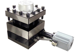

Novinkou pro mne je to, že je snaha na novém CNC stroji obrábět vše už od 1 kusu podle objednávek a mít minimální skladové zásoby. Z toho plyne rychle osázet nástroje, zaměřit a dělat. Je mi nucena čtyrpoziční automatická hlava jako na obrázku. Já si nemohu pomoci, ale myslím, že to je úplně to nejhorší co může být. Protože 4 nástroje sotva stačí na obrobení vnějších rozměrů. Jakmile tam je např. vnitřní závit, nejsem schopen to tam naskládat a budu muset na jeden díl několikrát přeskládat a zaměřovat nástroje. To jsem už skoro rychlejší na klasice a CNC nemá smysl. To snad už by byl lepší i ten multifix.
Osmipoziční revolver se systémem VDI30 je možné pouze na Alphu. Potom vychází stroj na cca 1.7 mil oproti 1.1 mil za Proturn s multifixem.

KOPTIC to vlastně psal, mi to docvaklo. Můžeš mít až 99 nástrojů v držácích a pokud ho z držáku nevyndáš nic se nezmění. Tak to funguje jak jsem si představoval. Z držáku nevyndat, ale z revolveru lze.
Omlouvám se, jsem klasikář, neznám to
Hernajz já to chci, ale nemůžu je ukecat.
Ještě pro představu, ta sranda na fotce vychází na cca 300000.
Nebo zda-li ten Inaxes či Knuth?

to je cinska hlava tak za 20 000 (viz to logo n vrchu)
jestli vas nekdo takhle taha za nos tak fofrem pryc od nej
http://www.cncmakers.com/cnc/controller ... Guide.html" onclick="window.open(this.href);return false;

Mám na CTXu revolver 12x VDI30 a kolikrát bych chtěl ty revolvery dva. Oni se totiš někdy nástroje "potkávají" (osové) se sklíčidlem.
Ta 4 poziční hlava je opravdu na kusovku k hovnu.
Znova opakuji, na kusovku i od jednoho kusu jedině Masturn s Haidnem 4110 a revolver 8x VDI30.
