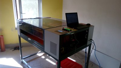

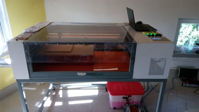

Já jsem laser dotáhnul do funkčního stavu .
80w trubka pracovní plocha 600 x 1000
A s cenou jsem se dostal určitě přes 50 000 .
Není to tak jednoduché jak by se mohlo zdát .
Několikrát jsem mechaniku předělával .
Ono totiž jakákoliv vůle nebo pružnost v mechanice je okamžitě vidět na výsledku .
Jedu vectory 80 m/min a je to tak tak .
Každopádně při stavbě jsem se toho spoustu naučil .
Na řízení machem zapomeň to je nesmysl .
Pokud se chceš něco naučit běž do toho ,ale jestli chceš prostě jen laser na kterém můžeš dělat tak kup něco hotového .
Každopádně už teď vím co a jak ,takže pár věcí předělám a ve finále budu mít celkem slušný laser .

Řízelí mám AWC 708C LITE https://www.aliexpress.com/store/produc ... 22123.html
Plus arduino na ovládání všeho možného kolem ,průtok ,teplota ,air asist,odvětrání atd.
Gravírování to dá 500 m/min stejně tak přejezdy . motory tam mám nema 17 na X lineár na alu profilu a Y 20mm nepodepřené tyče .
Zatím se pořád učím. V životě jsem žádný CO2 laser na živo neviděl ,takže je to takový experiment .
