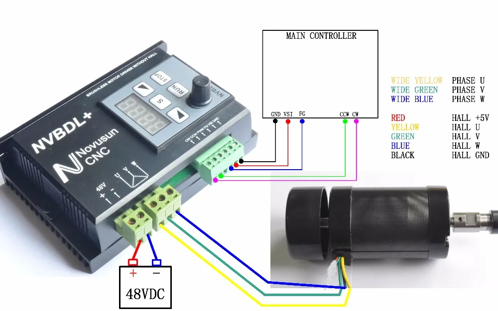

Jsi na omylu jen to bylo zlo za pár korun na zkoušku a nedopadlo až tak hrozně. Proto jsem měl dotaz na http://www.ebay.com/itm/DE-Stock-CNC-40 ... SwyltZWfTe" onclick="window.open(this.href);return false; toto vřeteno. To už vypadá že má problém se zeslabením vyřešený a je to třífázové vřeteno na napětí do 48V. Dříve jsem na tento typ nenarazil a o tom vláknu kde se probíraly vřetena vím.

I tady je ale limit 12000RPM a chtělo by to vidět, co přesně se pod tím předním krytem skrývá.. protože jinak je to mechanicky v podstatě asi to samý (viz. tento obrázek).robokop píše:to vypada mnohem lip jak to DC reseni ktere je dle meho nazoru pro hobika uplne k hovnu
Zkusím ho asi objednat. Nadějí je, že na něm nikde není vidět šroubek tak jako na ostatních zeslabených. Motoricky to bude totožné, to je fakt a těch 12000 taky není moc. Jinak by to nevypadalo zas tak hrozně.
Na malé nástroje by to však výkonově mělo stačit.
Pokud si proklikáš seznam podobného zboží, šroubek tam většinou vidět je, takže bych si iluze nedělal. Ale tak stále budeš mít v rukávu fillův trik
