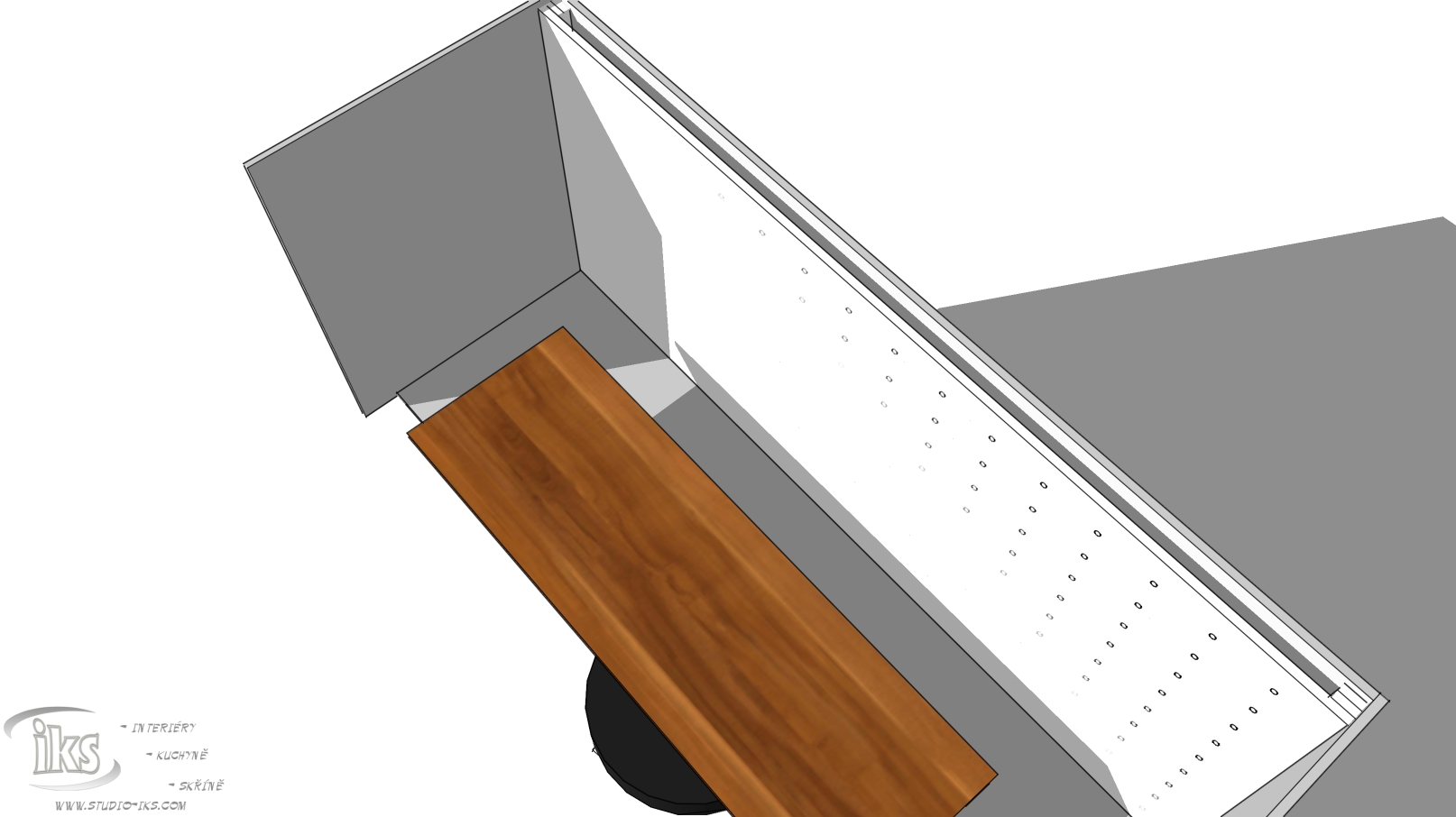

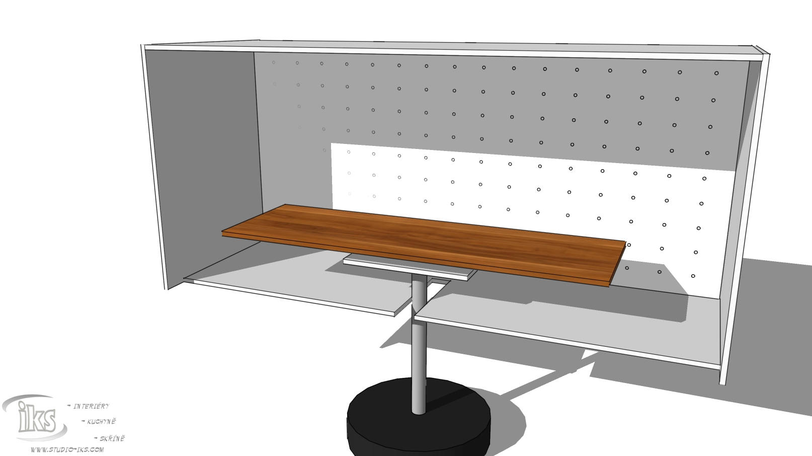

Kanály dělat nemusíš, ale různě velké sací otvory. U odtahového ventilátoru malé a postupné dál zvětšovat nebo měnit jejich počet na jednotku plochy. U klimatizace se to řeší klapkami.

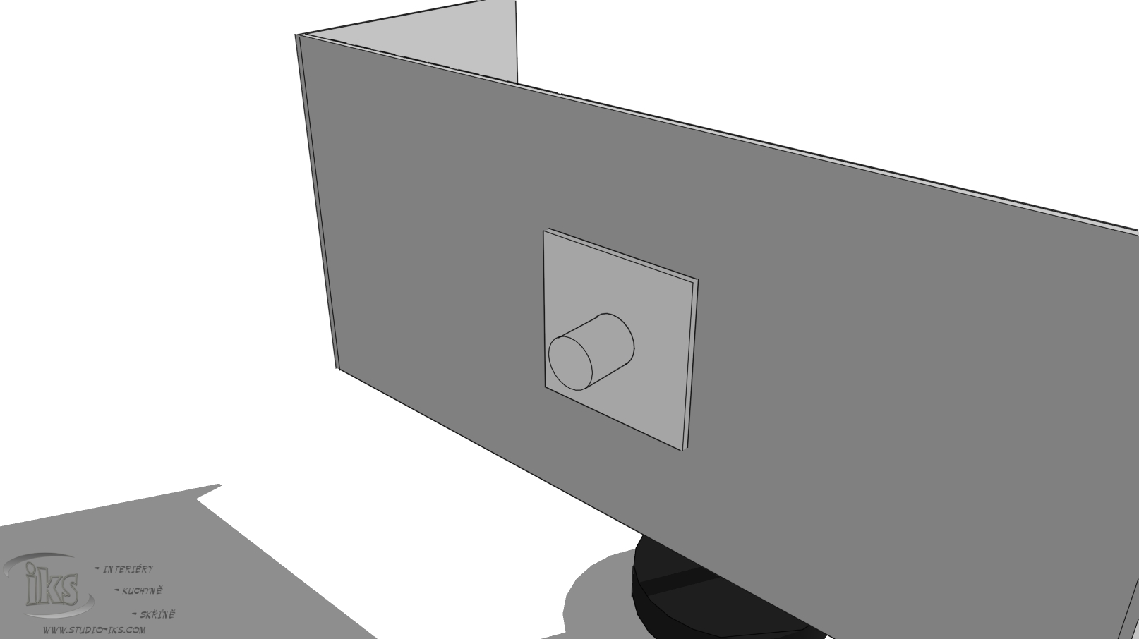

Oki, takže do rohů udělat třeba průměru 10 mm a na střed 5 mm a dál od sebe jestli to chápu správně. Napadlo mě udělat odsávanou tu zadní stěnu a první filtr na "barvu" vložit mezi zadní stěnu a přírubu trubky, dalo by se to jednoduše sundávat a měnit. Pak by byl na řadě filtr přímo v hadici s uhlím. Myslite si že to bude fungovat?

Chápeš to správně, ale špatně se to odhaduje. Průměr děr bych zvolil větší. Záleží kolik jich tam bude. Aby to fungovalo musíš odsávat více vzduch než spotřebuje pistole a to nebývá zrovna málo.
Já bych pověsil před zadní stěnu na lišty slabou netkanou textilii (používají ji třeba zahradníci na ochranu rostlin). Je tam malá rychlost vzduchu a tím i větší šance zachytit kapky než v úzkém hrdle a hlavně uvidíš jak to máš špinavý.

udělej (seřeň) rošt, pod ním něco ve stylu obrácené digestoře, a přívod vzduchu ze shora. Odsávat to bude
