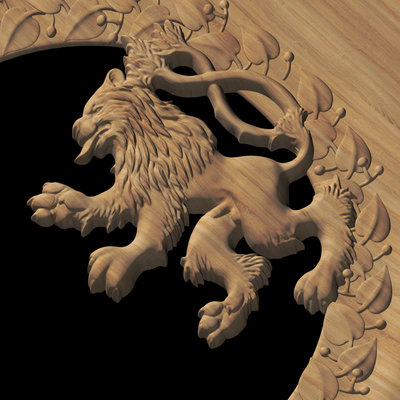

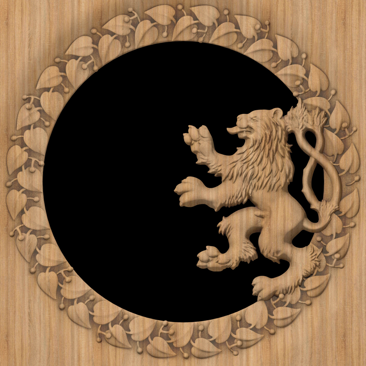

Jedná se o takové víko velikosti cca A4 kolem 20*30cm a uprostřed je lev v lipovém věnci a průmeru 10cm, střed je proříznutý skrz.
Materiál:
LÍPA, tlouštka cca 6-10mm, mám pár desek, hodila by se spolupráce s truhářem jež by uměl připravit či sehnat sušenée desky. V případě že bude problém s materiálem, zkusíme překližku, lepené desky, laťky, nebo dub, či jinou dřevinu, ale preferuji lípu.
Rozměry:

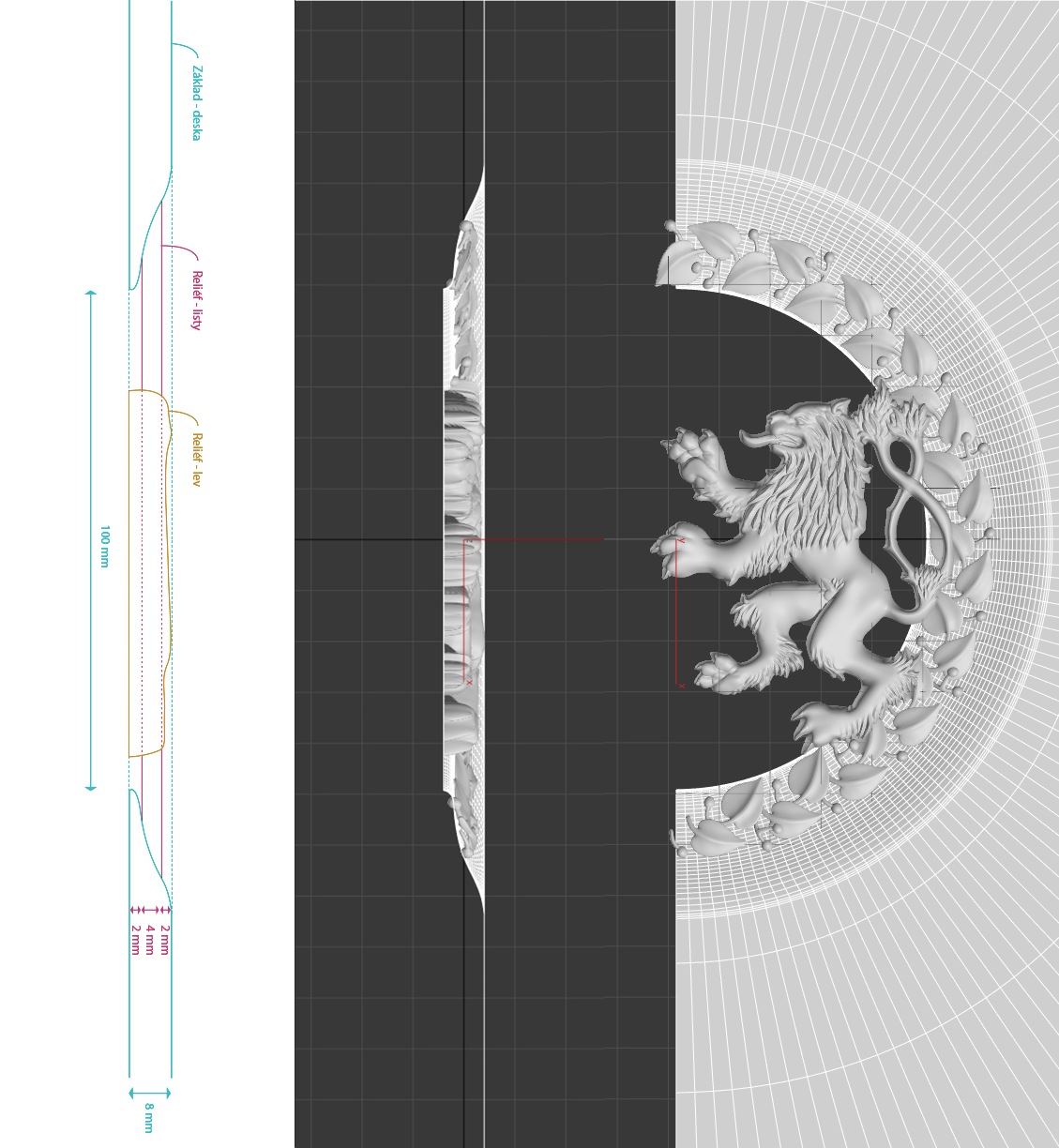

Zákaladní deska je velikosti asi A4 tedy zatím 200*300mm a tloušťkou 6-10mm
Vnější průměr věnce je 100mm.
Model, nákres:
Základ byla perokresba, pak 3D modelováno a výstup je soubor STL. Moňé nespojené objekty, pro další modelování, či jednolitý model.

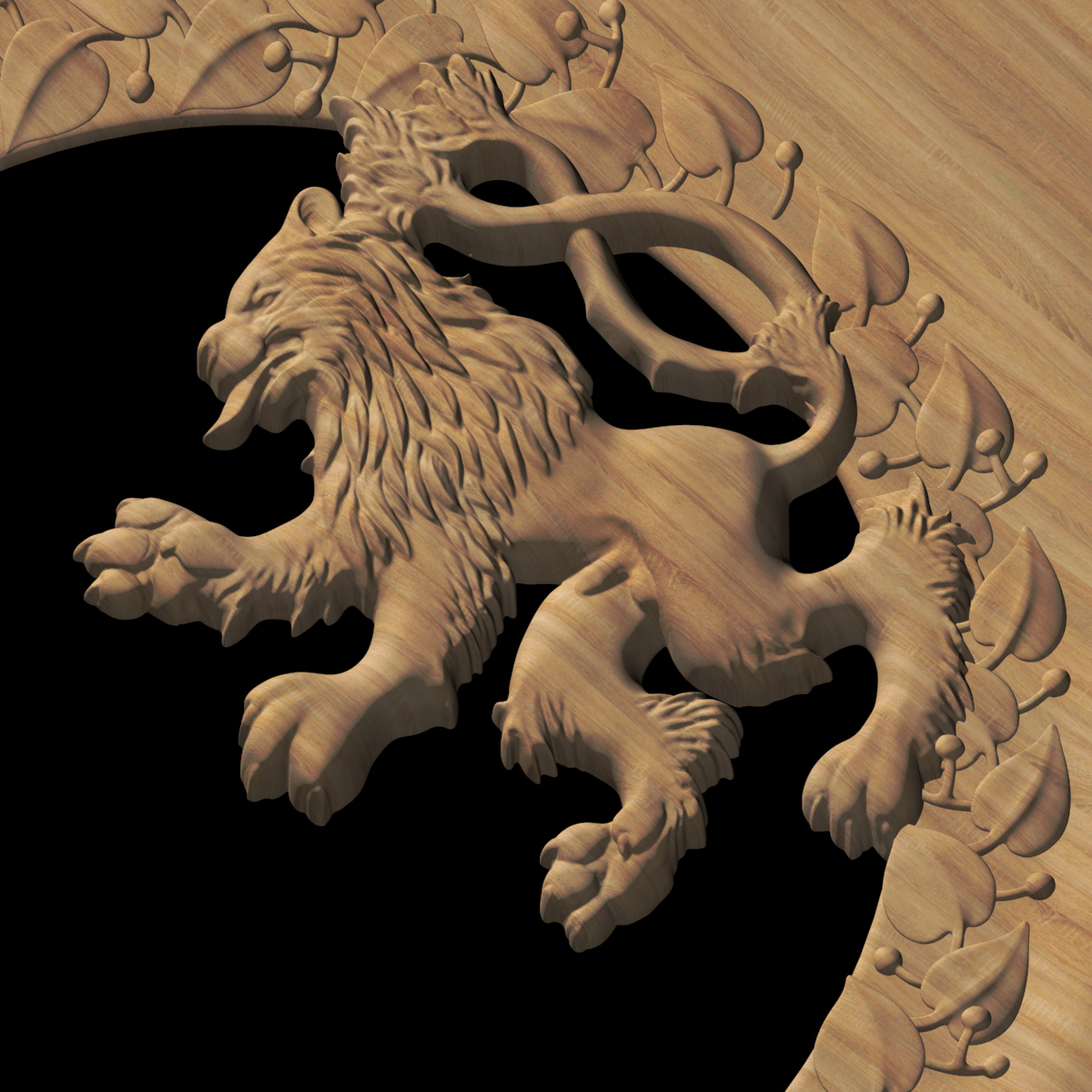

Ten lev upadne, jak to není podložený, tak bez šance něco takového vyfrézovat. U kovu by něco takového mohlo fungovat, u dřeva stačí trochu ťuknout a máte to ulomený.
Když se to upraví tak, aby to šlo vyfrézovat, tak u sériovky 100 kusů by se vyplatili dvě vřetena vedle sebe.
Bobik má pravdu ten lev drží při zadaných podmínkách na cca desítkách mm čtverečních. Pokud to přežije výrobu tak to nepřežije přepravu a pokud to opravdu má přežít tak se obávám, že se nevejdeš (rád se zmýlím) do ceny (třeba dřevo se dá různě zpevnit napouštěním, atd.). Myslím ale, že to již přesahuje zadání.

DĚKUJI ZA POCHVALU, všechny naše práce jsou na vysoké úrovni a jedno zda ruční nebo 3D, ovšem tu ruční preferují moji investoři ve všech projektech.origosch píše:Ta lefa upadne, protože je přes leta. Kdyby se materiál otočil o 90°a moc se s tím nemlátilo, tak by mohla přežít.
Jinak je to lefa moc hezká a docela rád bych si ji vyfrézoval.

Tady taky bez vakuového stolu nemá cenu uvažovat o frézování.
A ani když se vlákna přeorientují o 90°, tak ten lev prostě upadne. Jedná se o tloušťky kolem 4mm, to vyfrézujete, uděláte s tím trochu prudčí pohyb a noha ulítne. Ten lev musí být zesílenej podložným materiálem alespoň o síle 3mm. Jinak bez šance obzváště u sériové výroby.
