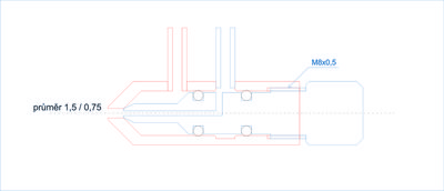

Takto je to lepší?
Otvor ve špičce pláště jsem zmenšíl a protáhl na průměr 1,5 x 2,5 mm abych minimalizoval kónusový roptyl. (doufám)
Otvor v trysce jsem zmenšil na 0,75 mm a zmenšil jsem i vrcholový úhel. Koukal jsem na originál od NOGA a tam ten vrcholový úhel trysky je o hodně menší než je vnitřní úhel v plášti.
A přehodil jsem zápichy.

jirkam: denaturákem? Tou sračkou s bitrexem? Tak to dobrou chuť.

toto som kedysi vyrábal a funguje to dobre. Je to fogless mister a finta je v tom, že aj nádoba s chladivom je tlakovaná. Tým pádom je po probléme s výškou a regulácia pomeru vzduch-kvapalina je dosť jednoduchá. Voľakde sem na fórum som to už raz dával aj s nákresom, ale dole na nižšie uvedenej stránke je všetko potrebné:

120 litrů vzduchu za minutu a dva litry chladící kapaliny za šichtu. Tj 0,04 litru oleje ve vzduchu. Něco se ztratí na mašině, něco na povrchu všeho v dílně, ale i tak se toho dostane hodně do plic. Na to bacha, mašiny, co to používají mívají odlučovače v odsávání. A nevíte, co to znamená, že tam tryska vytváří chlad 4°C?
