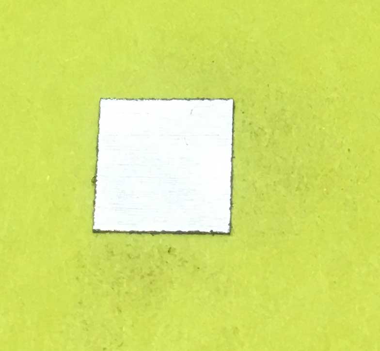

S tím laserem bych si nebyl tak jistej. Mám ho totiž postavenej vedle na stole a tak jsem to vyzkoušel. Nemám mosaz, ale našel jsem tu bronzový pásek tl 0,4 tam si ani neškrtne. Pak jsem zkusil 0,15 hliník ten jsem říznul. Očima v pohodě, lupou otřepy. Což je vcelku pochopitelné když kmitočet mám na 20kHz a rychlost 10mm/sec. Podotýkám, že mám 20W mašinu, v 50W v tom budeš za 350 tisíc a to bez práce člověka, co na tom bude dělat.
Ten čtvereček je cca 5,5 x5,5 mm.To Mex:
Na plyn jsem zapomněl. Ono totiž není nikde uvaděna spotřeba plynu a ani zminka o tom.

Děkuji za praktickou ukázku. Jen, to je Laser CO2? Jinak práci člověka moc do toho nepočitám, protože rozvedu niže.

To Mex:
Tak to je obrázek za tisíc slov. Takže idealní laser je UV nebo modrá dioda na mosaz a jiné vysoce reflexivní materiál.
Takže 100W vlákonvý laser má obdobnou učinnost jako 200-250W CO2, zatím co UV by stačil nějaký 12-15W....teoretický.
