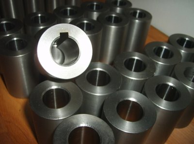

Vyrobím na drátovce. (bez starostí, bez odjehlování, ostře, přesně dle výkresu jak z tiskárny)
Tohle je brnkačka. Ale jak píší kolegové výše - je to drahé ANO, protože to trvá a čas a mzda u stroje stále roste. Ale zas tak drahé to není.
Obdelníkový otvor
To máš těžký, vstupuje do toho min. 5 faktorů i více ale určitě ti tu neprozradím všechny
- hrubování
- šlicht (šlicht navíce řezů)
- materiál, jinak se řeže uhlíková jinak zakalená 19 atd..
- kvalita vody
- kvalita drátu
Počítej, 0,25mm drát x výška řezu vyjde obsah odebíraného materiálu
Na je možné dosáhnout za určitých podmínek až 250-300 mm2 /min obsahu odebraného za minutu. Taknějak.
Na výšku 65 počítej rychlost 1,2mm/min (je to odhad není to pravidlo) na výšce 40mm bude třeba 3,3mm/min.
ale zase pro jaký materiál ? jinak pojede 11523 jinak 12050 a jinak 1.2312 a jinak AL.
např. 60 - 90Kč / drážku
No v bývalý práci jsme měli drátořez Robo..něco z roku 95, a ten u oceli měl v průměru 1mm/min na výšku prořezu 30mm. Tak z toho jsem vycházel při naceňování výroby.Zřejmě modernější mašiny jsou minimálně dvakrát produktivnější. Ale stejně bys tu díru řezal minimálně 40 minut, tedy levnější než ta protahovačka být nemůžeš. Nebo můžeš, ale musíš mít hodně pohyblivou hodinovku.
