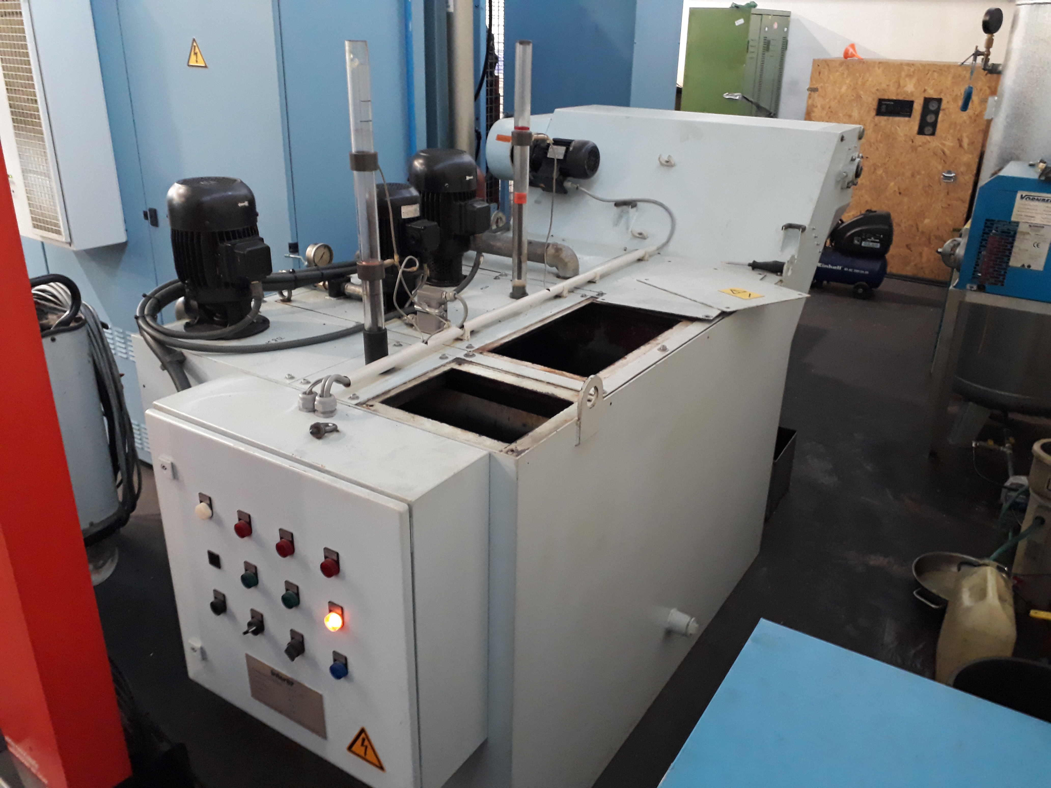

Obracím se na zkušené členy fora ohledně rady nebo tipu kde a jakou pořídit chladící kapalinu pro obrábění.
Bylo by to pro HSC centrum 16 tis. otáček max. s vysokotlakým chlazením středem nástroje.
Obrábění slitin hliníku a oceli.
Hlavní nádrž má 900 litrů plus oběh a sběrné nádrže něco kolem 100 litrů.
Naředění 10 procent?
A protože 1000 litrů bude asi docela nákladná sranda tak by bylo fajn kdyby se kapalina nekazila, nekvasila a vydržela nějakou dobu.
Preferoval bych pro obsluhu zdravotně nezávadanou a nedráždivou při odpařování a aerosolu.
A ještě mám dotaz - viděl jsem pár youtube videí kde byla chladící kapalina bezbarvá, to by bylo uplně super :) ale když bude po naředění 10 procent kvalitní mlíko tak taky nevadí ;-)

Trochu se zamysli ,proč je tam 1000l ? je to kvůli oteplení a tím k drobným změnám rozměrů . Na mé mašině jsem zmenšil nádrž asi na 150l a při hrubování hliníku po dobu asi 14h dojde k ohřátí o odhadem 5- 10°C ,při hlazení není oteplení znatelné .Tak že budeš obrábět takhle každý den ? Pokud ne zmenšil nebo vyměnil bych nádobu za menší, a případně bych hnal emulzi přes nějaký radiátor topení z auta a bylo by po starostech s 1000l .

Nádrž není možné zmenšit. Je to příliš složité a sofistikované zařízení s odlučováním zbytkovýho bordelu.
A navíc neřeším množství, ale to že potřebuji poradit jakou kapalinu :)

martasg1 píše: bylo fajn kdyby se kapalina nekazila, nekvasila a vydržela nějakou dobu...
aby sa nekazila, bude treba to sofistikované zariadenie dobre vyumývať, pravdepodobne aj rozobrať na drobné a očistiť vnútro.
Ja obrábam občas, oceľ, hliník, plasty a aj drevo. nádrž mám na 35 litrov a kvapalinu len dolievam. zatiaľ sa ani po cca 1,5 roku nekazí.
základ je podľa mňa refraktometer a kontrolovať koncentráciu. ona je rovnako biela pri 10% aj pri 2%.
a používam quaker, kúpený cez fórum.

Já mám v masinach blaser bc25. Na MCV kde jede hliník vydrží tak rok dva. Cena cca 200,-/l.
Ted budeme zkoušet quaqer. Je asi za 130. Kazila se nám paramo, triga, cimstar asi nejhorší byla unil, nebo tak něco. Blaser je dobrá i pro obsluhu ale trochu časem lepí..

Mimochodem nakonec jsem musel kvůli ceně (140 litrů) pro začátek koupit minerální (asi) levnější typ... HB20 :) původně 10% - aktuálně po třech měsících a dolévání vody (asi 300 litrů) mám podle změření 7%.
Pění to jak blázen :) ve všech nádržích je vrstva pěny s olejem. Budu to muset nějak odstranit a koupit něco na odpěnění.
Jinak není to na čichání moc příjemná emulze :) asi to nebude nic zdravýho to čichat. Takže budu řešit ještě před zimou odsávání - stroj na to přípravu má.
Kolik kdo dolíváte vody za týden? Teď dělám víc sériovku a docela se to odpařuje a i když není moc špon.

my pouzivame Quaker, vela chlad. odijde do sponami a odparovanim, hlavne pri velkych kusoch hlinika. Dolievame cca kazdy tyzden a pol, podla obrabania.
Najviac kazia emulziu plasty.
Nam sa firma stara o meranie a udrziavanie kvapaliny raz za dva tyzdne alebo kazdy tyzden.
Platime iba za emulziu. Chlap od nich chodí a meria. Raz nam uz dolieval aditivim, pretoze tam bolo trosku bakterii a jemne ju bolo citit. Inak je vsetko fajn, urdziavame medzi 5,5 az 6,5.
Raz do roka sa umyva nadrz na komplet ( vojde cca 300l).
Ak emulzia peni, su tam nejake bakterie ( existuju aj na to rozne pripravky, ale aj celkom slusne drahe).
