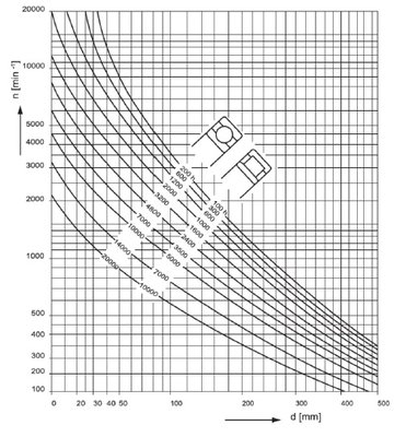

Vážne uvažujem o mazaní NBU15. Vreteno bolo upravené a vďaka tomu je pravdepodobne nefunkčné mazanie.
Ak to znovu rozoberiem a dám tam NBU15, aký je interval primazávania?
Prípadne, ak tam dám stálu tukovú náplň, po akej dobe ju treba vymeniť (náplň bude len v ložiskách).
Množstvo maziva rovnako ako interval primazávania si treba naštudovať v katalógu výrobcu, resp. ja používam (orientačne) Montážni príručka ZKL 2014 . Záleží to od priemeru ložiska a otáčok, viz. priložený graf.r4cv píše:Vážne uvažujem o mazaní NBU15. Vreteno bolo upravené a vďaka tomu je pravdepodobne nefunkčné mazanie.

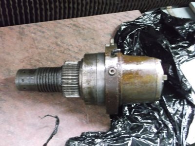

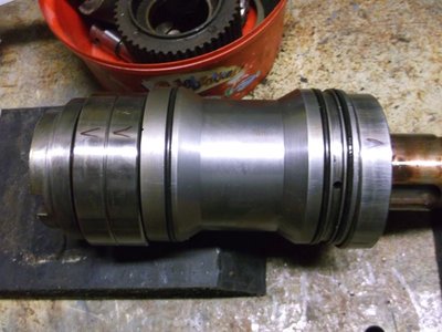

vreteno Cincinati arrow 500.
ložiská natvrdo stiahnuté maticou.
naspodu 2, hore 1.
max. otáčky 8000.
obsluha nie je idiot, ale absolútny začiatočník.
celkový pohľad na vreteno
vnútro vretena
naspodu 2, hore 1.
max. otáčky 8000.
vnútro vretena
