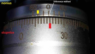

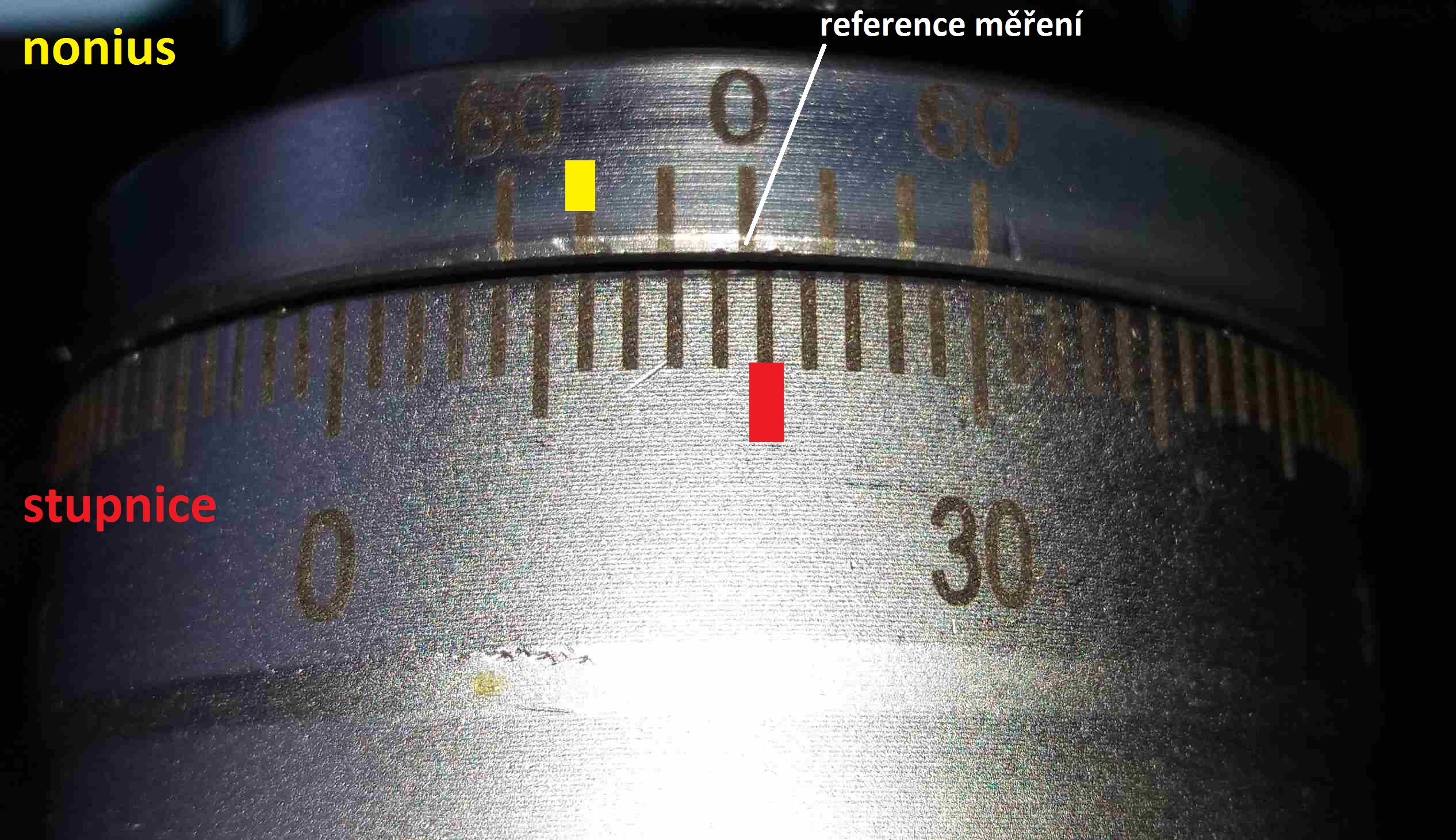

Zdenku, moc díky. Na těch příkladech, kde jsem na 0, je mně to jasné. Ale jak to bude vypadat, když potřebuju nastavit např. 27°41´20" ? 6x zatočím dokola (24°) + 3° budu na 3 + 20dílků (= 40´) a jsem na 27°40´. Ale co dál ???

No koukám, že Ti pricip není úplně jasný
proto pokračujem ještě názorněji
Příklad z Tvého zadání
Krok 1. 27° 40´
Celý dílek je přeně na referenci - ryska nonia 0 je z zákrytu s ryskou dílku 3° 40´.
Přidal jsem i popis podobný wikipedii
Krok 2. pootočení o 40"
Ryska nonia +40" je v zákrytu ze stupnicí - nastaveno 3° 40´ 40". Zde je vidět jak je poslední dílek stupnice (červeně) pootočen oproti referenčnímu bodu.
Jeho natočení oproti referenčnímu bodu prostě odečítáš z nonia (žlutá)
Krok 1. 27° 40´

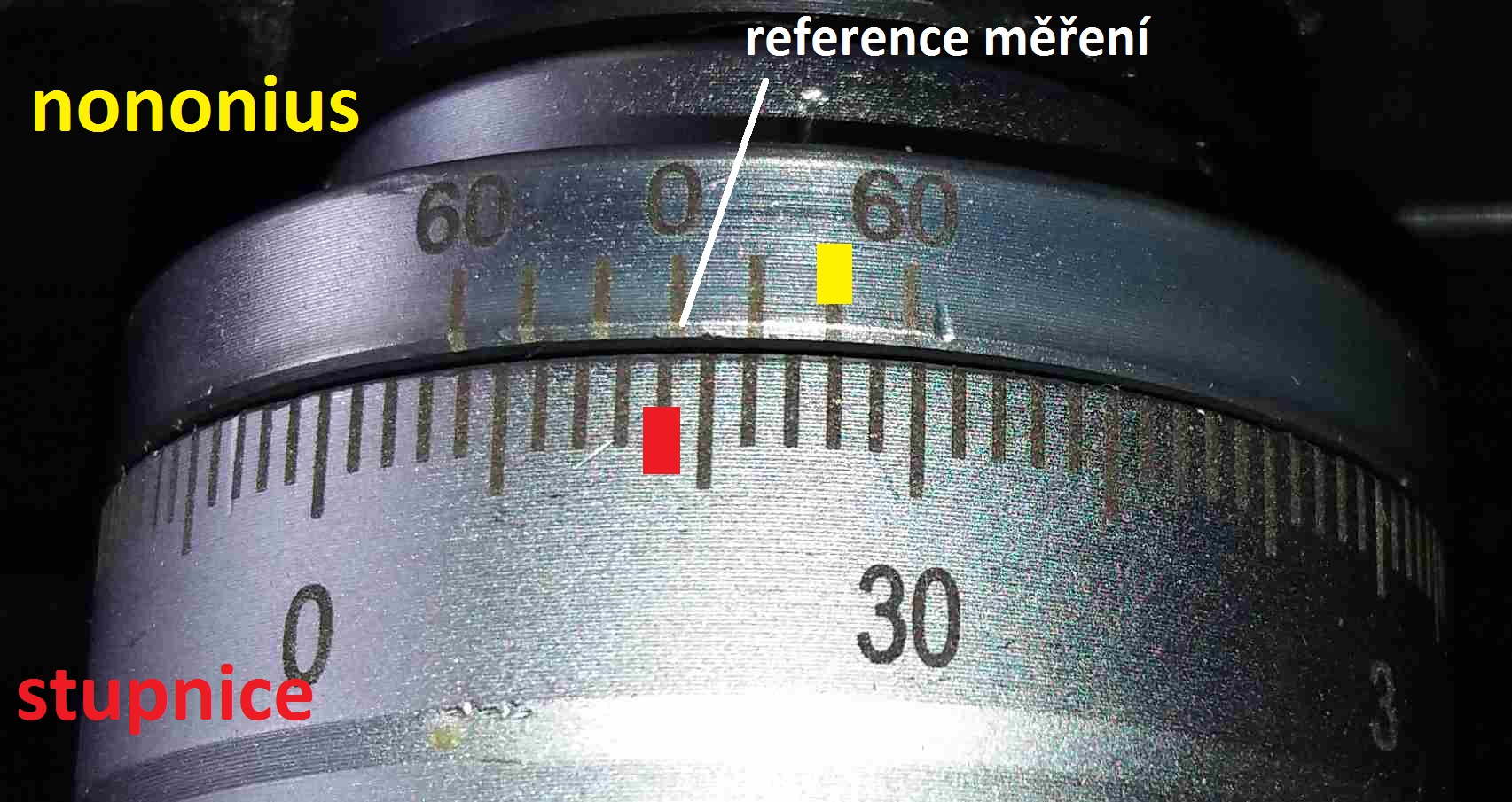

Jé sorry já to poplet - ještě nafotím to cos psal
příklad - opravuji dle Tvého zadání.
Přesáhne-li natočení polovinu vzdálenosti mezi dílky stupnice - odečítáme podle nonina z následného dílku.
Ryska nonia -40" je v zákrytu ze stupnicí (odečítáme z 3° 42´) - nastaveno 3° 41´ 20". Zde původní chybný obrázek
Ryska nonia -40" je v zákrytu ze stupnicí (odečítáme z 3° 52´) - nastaveno 3° 51´ 20"
Naposledy upravil(a) Zdenek Valter dne 22. 7. 2017, 10:04, celkem upraveno 2 x.

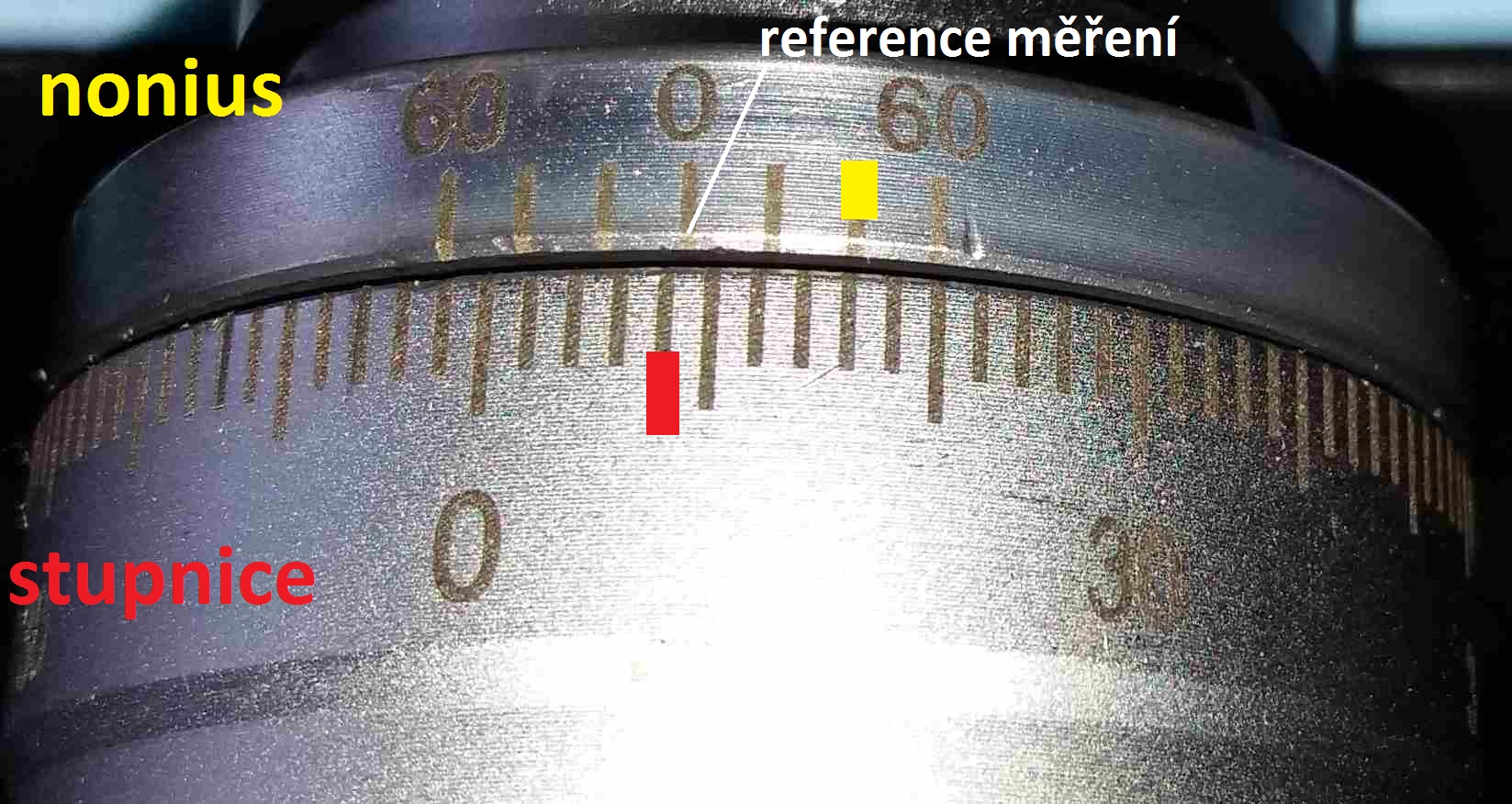

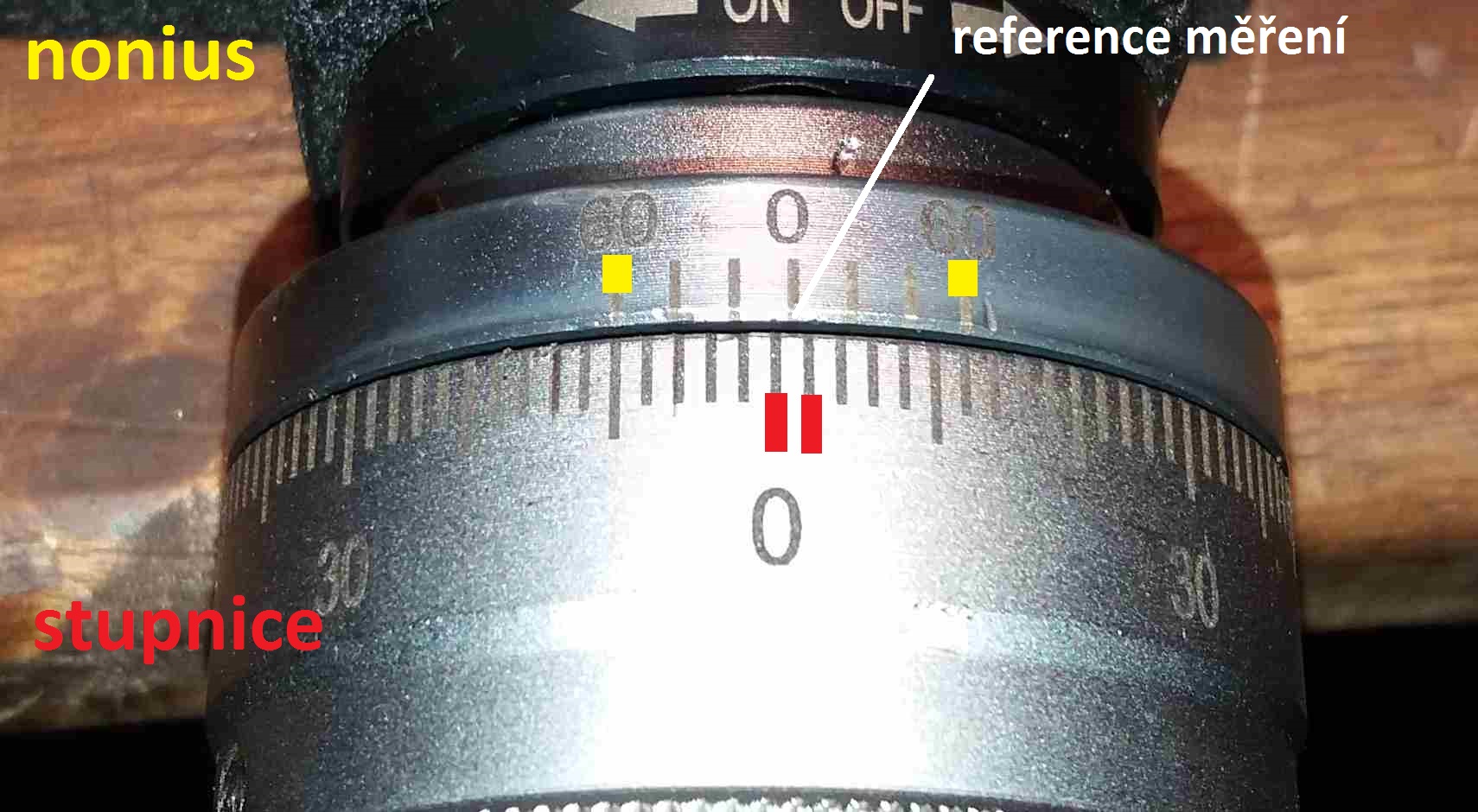

Ještě možná pro vysvětlení pricipu nonia
Zde je to 3° 59´
Rysky nonia +60 - 60 se kryjí s ryskou stupnice.
Jeho pomocí určujeme přeněji natočení referenčního bodu mezi dvěma díly stupnice více na obrázku:
Zde je to 3° 59´

Jo je to tak sorry - holt práce kvapná málo platná .... Opravímexpertdb píše:Moc, moc díky za Tvoji práci. Vypadá to, že se mně začíná rozsvěcet. Jenom drobnost k předchozímu obrázku s mým zadáním: není to náhodou nastaveno na 3°51´20" místo 3°41´20" ??

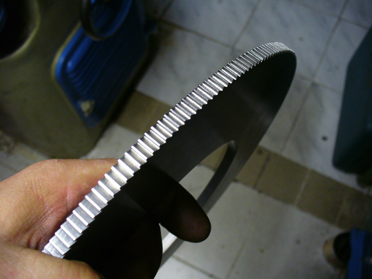

u symetrických tvarů je to víceméně jedno, směr rotace obrobku při ručním dělení je naopak velmi důležitý u tvarů asymetrických, typicky rohatky Aretace vřetene je u těch asymetrických tvarů bezpodmínečná ...pavlaxy píše:.......a ještě si přidejme vůle a mrtvé chody a z které strany to najíždět ....
jestli ono to nezvyklé šedesátkové dělení nesouvisí s tím, že stupeň má 60 úhlových minutpavlaxy píše: šedesátkové dělení je nezvyk ..

v devadesátých letech jsme dělali právě cosi jako rohatky jak píše Tumlík ..
a nebyla to legrace ,
kusů bylo více a tak to nakonec bylo vychytáno ke spokojenosti ..
a stroje byly značně opotřebované ,některé z přelomu století 19.-20. vše na hodinky jinak to nešlo
rozdělila se práce na operace a postupně obráběl nerez-tehdy nebyl k sehnání ,nakonec ručně začistit a dolícovat ,
pilníčky Valorbe ,škrabákem a finiš tisícovkou papírem -to byla moje práce
neměla jsem desku tak na silném skle hodinky ,
Ale moc mne to bavilo si s tím pohrát .

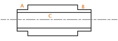

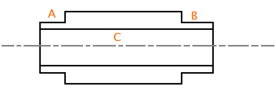

Poraďte mi prosím, jak vyrobit na soustruhu vyobrazneou součástku (orientačně L=150, A=40, C=33, materiál hliník). Soustruh je starý a nepřesný, proto potřebuju vyrobit průměry A, B a C všechny najednou na jedno upnutí, tak aby spolu běžely. Mám k dispozici univerzálu, hroty, pevnou lunetu. Vrtal bych to nejraději nožem, ale v nouzi by se dalo i koníkem.
Díra a jedno osazení není problém, ale jak na to druhé osazení bez přeupnutí obrobku mě moc nenapadá.
Díky.
Díky.
