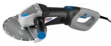

Tak já, po dlouhém vybírání skutečné kvality, jsem si koupil 230-ku Ferm AGM 1029, neb NĚCO jsem už potřeboval a na nic jiného jsem teď neměl .
Uříznul jsem, co jsem potřeboval, ale je to síla, bez hluchátek se to nedá provozovat! Když jsem vzal za kotouč, tak měl docela pěkný vakl a kovově to cvakalo. Tak jsem rozebral převodovku (2 fórové křížáky ze čtyř jsem musel říznout, abych to vůbec otevřel) - vazelíny tam je poměrně dost, ale všechna v uctivé vzdálenosti od převodů, které vypadaly úplně suché. Vakl je ale hlavně v "systému" drážka/péro kuželového kola, tak mám obavy, že by se to rychle vymačkalo ještě víc. V dílničce, kterou si pořád ještě zřizuju, mám zimu jak na Aljašce, tak jsem s tím párkrát v rytmu zubů zavibroval a utekl do tepla. Zkusím tam nacpat nějaký "plíšek" a napadlo mne dotěsnit to nějakým Loctitem, ale neznám ty typy, tak mi prosím někdo poraďte.

Časem (doufám, že nebudu muset hned) si jistě něco jiného koupím, protože tomuhle jumbo-jetu opravdu chybí jen křídla, ale zatím se budu snažit ho trochu ztišit.peter1 píše:..mistře Milere kup si flexku značky Narex..
Až se dostanu zase do dílny, tak zkusím, jak je to hlučné naprázdno, bez toho převodu - to mne předtím nenapadlo - jestli není chycené i nějaké ložisko rotoru...

Spěchej, a nebo s sebou nos alespoň kýbl s vodou, mně dneska superflexa zn. FERM při broušení chytla, a hořela v ruce plamenem. A to jsem brousil asi 10 minut, zajímavá zkušenost.Miller píše:Časem (doufám, že nebudu muset hned) si jistě něco jiného koupím, protože tomuhle jumbo-jetu opravdu chybí jen křídla, ale zatím se budu snažit ho trochu ztišit.peter1 píše:..mistře Milere kup si flexku značky Narex..
Nevadí mi, že mi to nebude nikdo věřit, ale je to pravda. Z větracích otvorů před zadní rukojetí plamínek asi tak 3 cm dlouhý. A nejlepší bylo, že nešla ani vypnout vypinačem, musel jsem vyrvat kabel ze zásuvky. Na statoru je úplně ohořelý lak z vinutí, nevěřil bych, že to tak hezky hoří. Asi to izolují jen acetoňákem, zato s ním ale asi nešetřili. No a jak si tak lak plápolal, tak spálil bužírku na drátech u vypinače a ty se propojily, proto nešla vypnout.
A hořela furt, i když jsem jí vyhodil ven do sněhu, hezky uvnitř. Musel jsem jí zase pěkně sebrat, strašně to totiž smrdělo, a podařilo se mi nakonec plamen vevnitř sfouknout přes ty díry kompresorem.
No nečte se to dobře, jen nevím, jestli máš opravdu stejný typ, jám mám tenhle a ten nemá před rukojetí žádné větrací otvory, má je dole na tom oblouku rukojeti (na obrázku nejsou vidět).

tvoje vypadá jak od marťanů, moje byla jiná, podobná jako třeba tahle:Miller píše:No nečte se to dobře, jen nevím, jestli máš opravdu stejný typ, jám mám tenhle a ten nemá před rukojetí žádné větrací otvory, má je dole na tom oblouku rukojeti (na obrázku nejsou vidět).
http://www.proma-ferm.cz/uhlove-brusky/ ... ath=205750
Třeba věděj, proč už tam ty otvory u rukojeti nedělaj, možná jsem nebyl jediný Palach ...

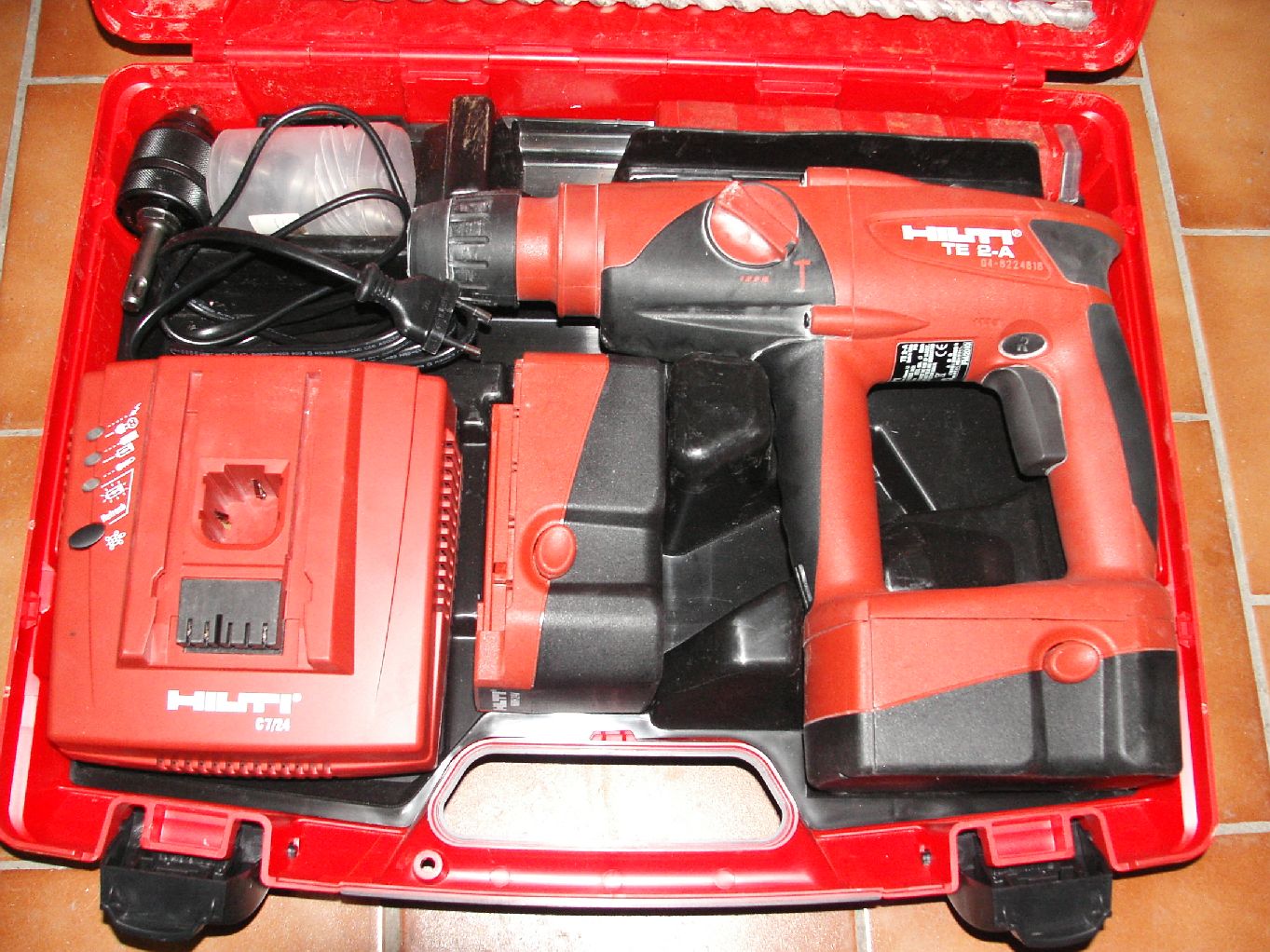

Abych za sebou nemusel soustavně tahat prodlužku, půjčil jsem si od známého Aku SDSplus kladivo od HILTI.
Baterky jsou 2ks, 24V, 3Ah, NiMh. Na jedno nabití cca 100 děr pr. 6mm do cihly a betonu do hloubky cca 60mm.
Nabíječka baterku nabije cca do 1hod.
Musím říct že jsem se do toho zamiloval. Je sice o chlup těžší, něž klasické kladivo na 230V, ale dělá se s tím úplně úžasně, protože se nemusím zdržovat s káblem.
Příklepový výkon je srovnatelný s klasickými kladivy SDSplus. Moc by se mi doma líbila, ale za cenu cca 25tis. si ji myslím radši budu dál půjčovat.

Jojo, je to tak. U Hilti není co řešit co do spolehlivosti a funkčnosti, ale jak povídáš, cenapacka píše:Hilti už jsem tu nejednou vychvaloval a sám s tímto typem mám dobré skušenosti, jen ta pořizovací cena
