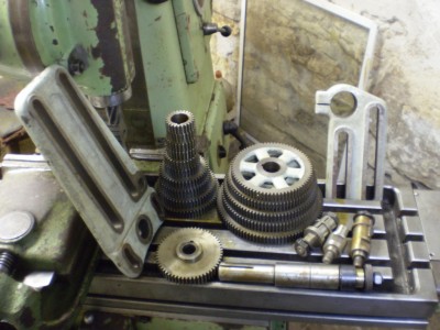

Docela by mě zajímalo co všechno má být v tý pixle k děličce. Mám tady jednu a je určitě nekompletní. Mohl by mi to někdo blejsknout?

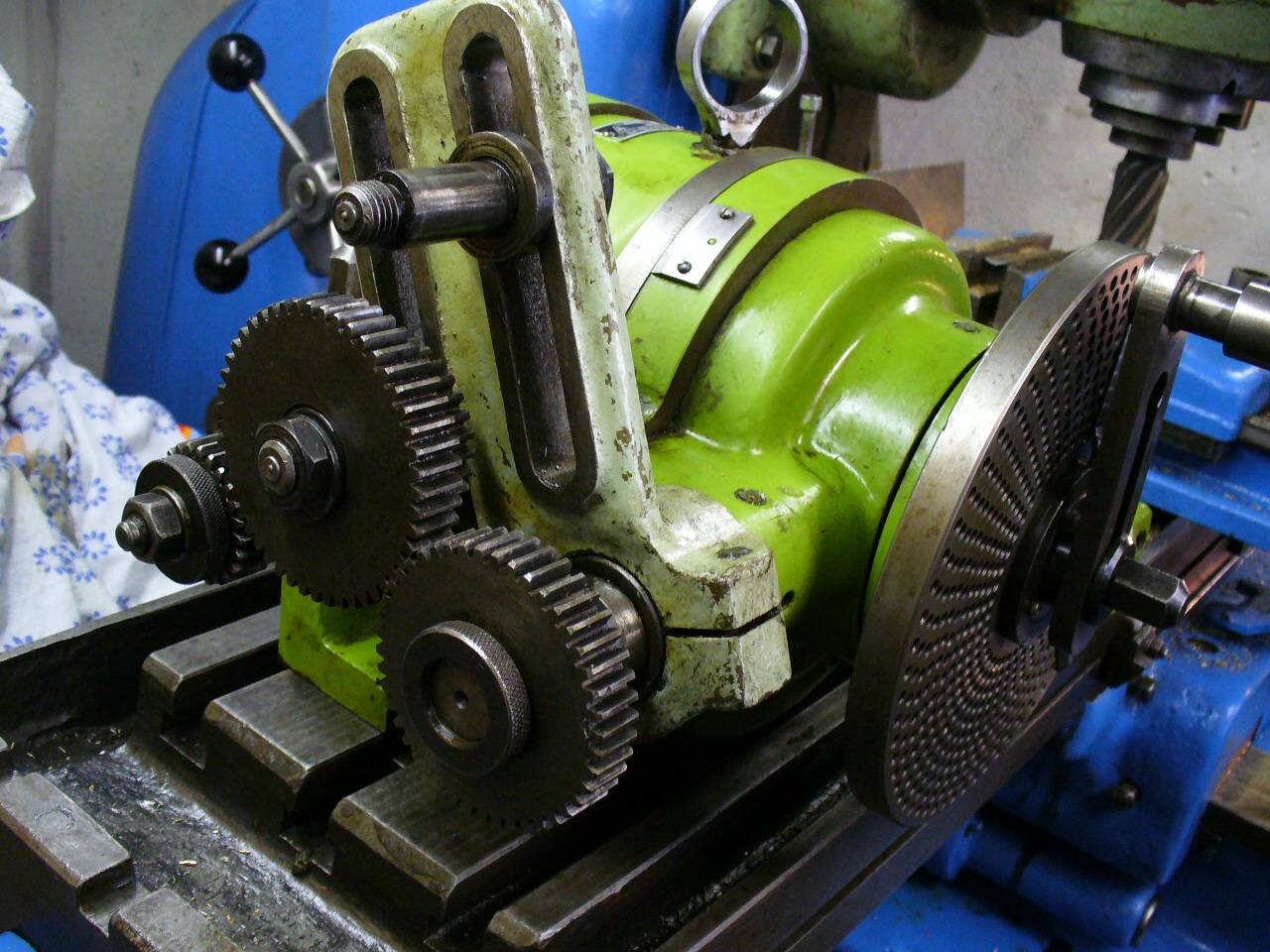

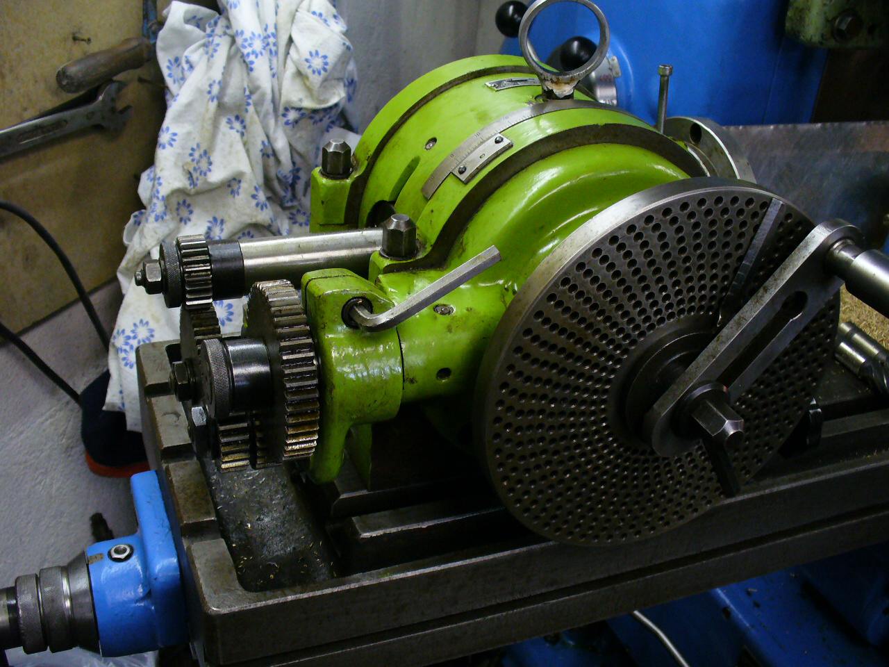

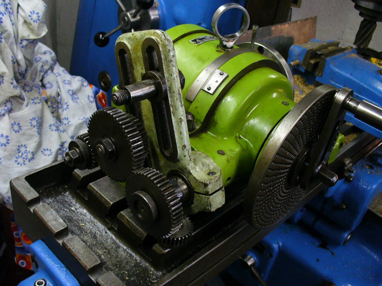

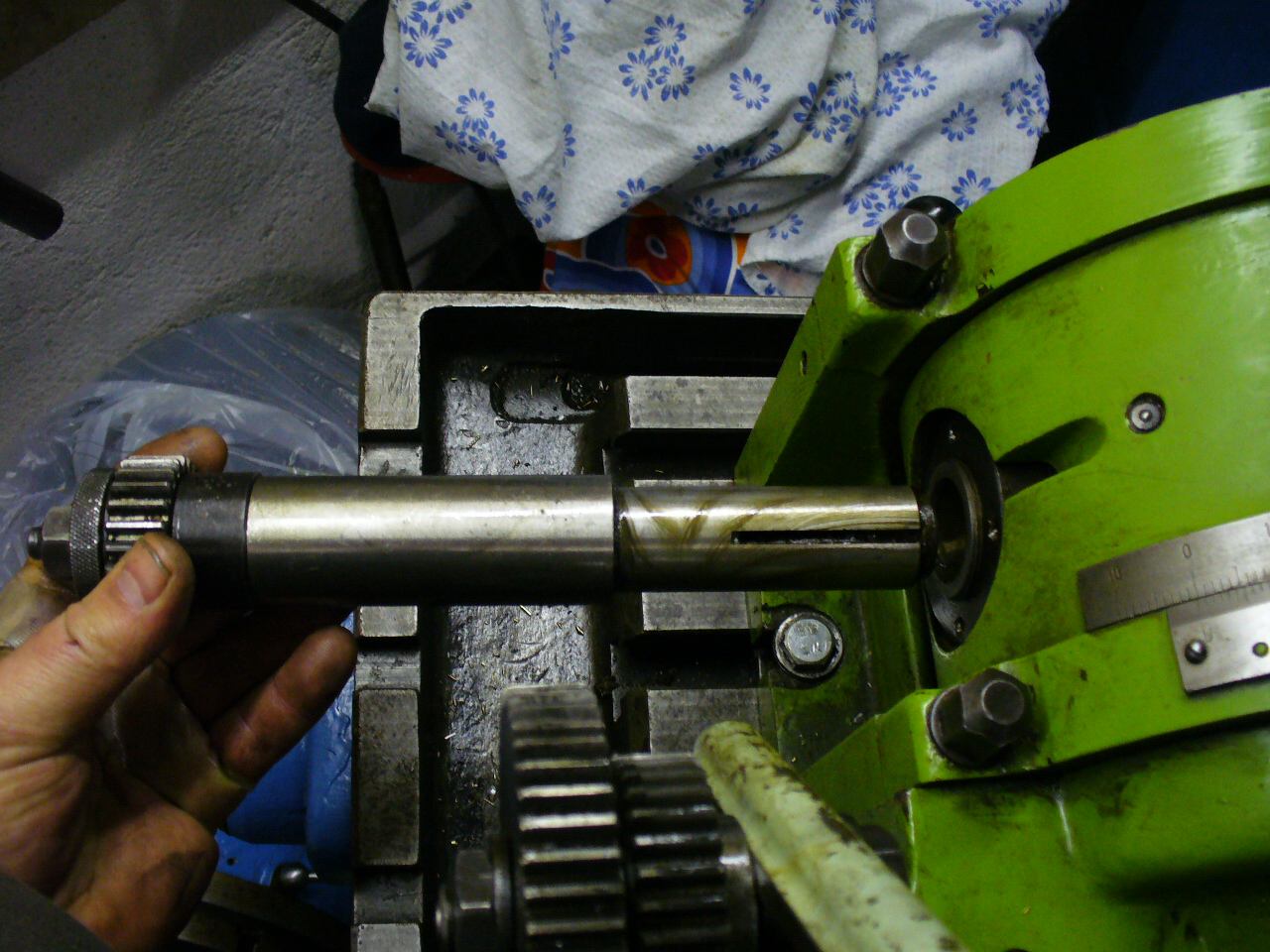

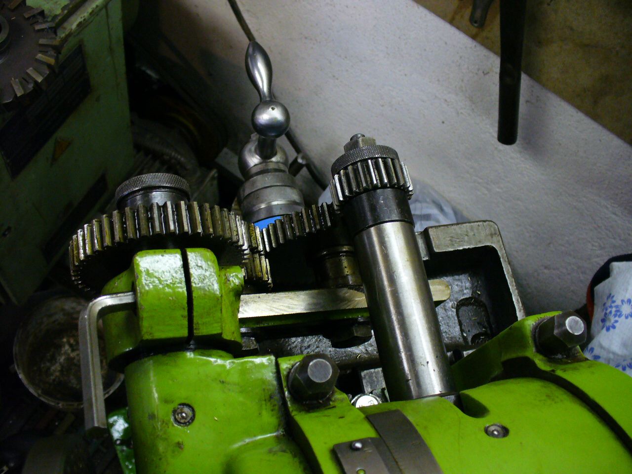

Tady jsou ty fotky na pohon dělícího kruhupetrL píše:Pokračovat nemusíš. Jsem vyučen v oboru a vím k čemu je diferenciální dělení. Milan samozřejmě popsal spojení děličky s pos. šroubem na frézování šroubovic. To foto by mne zajímalo protože jsem doposud neměl potřebu používat tento způsob dělení. Prostě jsem ještě nikdy nepotřeboval dělit velká prvočísla.
těch malých krátkých lyr mám víc,tyto jsou na kola modul 2 a modul 1,75 ,ještě mám na 1,5 kola ale ta je menší.stený typ ale menší provedení a čepy na 22mm.
Tyto lyry mají čepy jak už jsem psal na kola 1,75 a 2 modul a průměr 28mm.
Jednu jsem vyřezal aby se dostala co nejblíž k náhonu vřetena
na fotkách je jedna lyra na součtovou skladbu a jedna lyra na rozdílovou skladbu kol při dif. dělení
volnýho čepu si nevšímej ,zapoměl jsem ho sundat
frézka na které to je má náhon napravo ale když frézuju šroubovice tak mám ještě stejnou co má náhon nalevo tam se to potom stáhne dolů
Může se stát ,že ta malá lyra je moc malá a je potřeba kol,která se na ní nevlezou,tak potom jde na tuto lyru přišroubovat dlouhá dvouřadá lyra která má delší dráhy,kdysi jsem to fotil ale nemůžu to najít a šroubovat to tam jen tak nebudu

Základ je náhon od toho vřetena co držím v ruce

Vyskládal jsem to všechno na stůl, aby to bylo přehlednější. Kola mají 100, 88, 86, 80, 72, 64, 56, 48, 44, 32, 30, 28, 26, 25 a 24 zubů. To jedno co leží samotné má taky 56 zubů a zalisovaný futro na FÍ 28. Rozpínací trn má fí 28.tumlik píše:
Vyfoť tu pixlu a já ti řeknu co ti tam chybí...

Máš tam skoro všechno
chybí kolo 24 z ,to je tam dvakrát,kolo 28z dvakrát a kolo 127
chybí takovej klíč k povolení KM matice na děličce+takovej trn k tomu
těch čepů co máš hned vedle kol(takové ty otočné) by tam mělo být asi 8
jeden pevný čep tam je a pak by tam měl být čep s kolíkem co se strká do větší děličky
jinak je to komplít
pokud máš na děličce vývod 22 mm tak ty se používaly na menších děličkách kola s modulem 1,5 s otvorem 22mm a k tomu jsou ty samé lyry akorát jakoby menší +ještě jedna tu ti vyfotím tu mám ale nedošel jsem ještě na to k čemu je
jinak je to komplít
