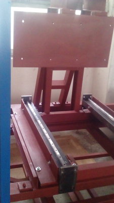

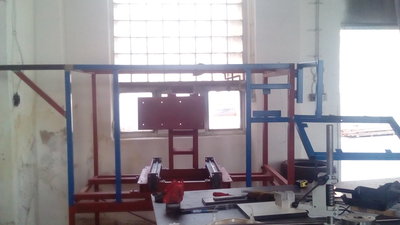

Ty a já si pořád říkal proč oni všechny ty stroje od jak živa na celým světě vždycky dělali z litiny a ono je to protože to Robocopa k litině vždycky tak táhlo PS: je pátek ber mě s rezervou... neuraž serobokop píše:Resim ted konstrukci stroje na zelezo a vzdy me to zene k litine
Jak cenove tak tuhosti nebo pracnosti atd....
No asi nemá cenu vymýšlet už vymyšlené a řady let praxí ověřené. I když také jsem byl ve fázi hliníkových profilů Snad jen ten granit (nebo polymerbeton) a uhlíkový kompozit je vymoženost moderní doby, ale sem na forum to ještě chvíli potrvá než budou hobíci odlejvat granit nebo lepit uhlíkovej kompozit
nejlepší kamarádi: HSC Schaublin, chat GPT 3.5
Konstrukce obráběcích strojů je specifická kategorie kde vlastně nepočítáš pevnost jako takovou ,ale odolnost proti vibracím a jeji samotlumení. Můži ti říct že to opravdu není na hodinovou přednášku a většinou se řešej konkrétní díly a celky a to k technologickým možnostem třeba slévárny nebo obrobny.
Protože jseš konstruktér tak tady máš pár obrázků stroje svařovaného z profilů a výpalků 1x2m na dřevo s ATC ,upozorňuji že na jeho vývoji jsem se nepodílel.
