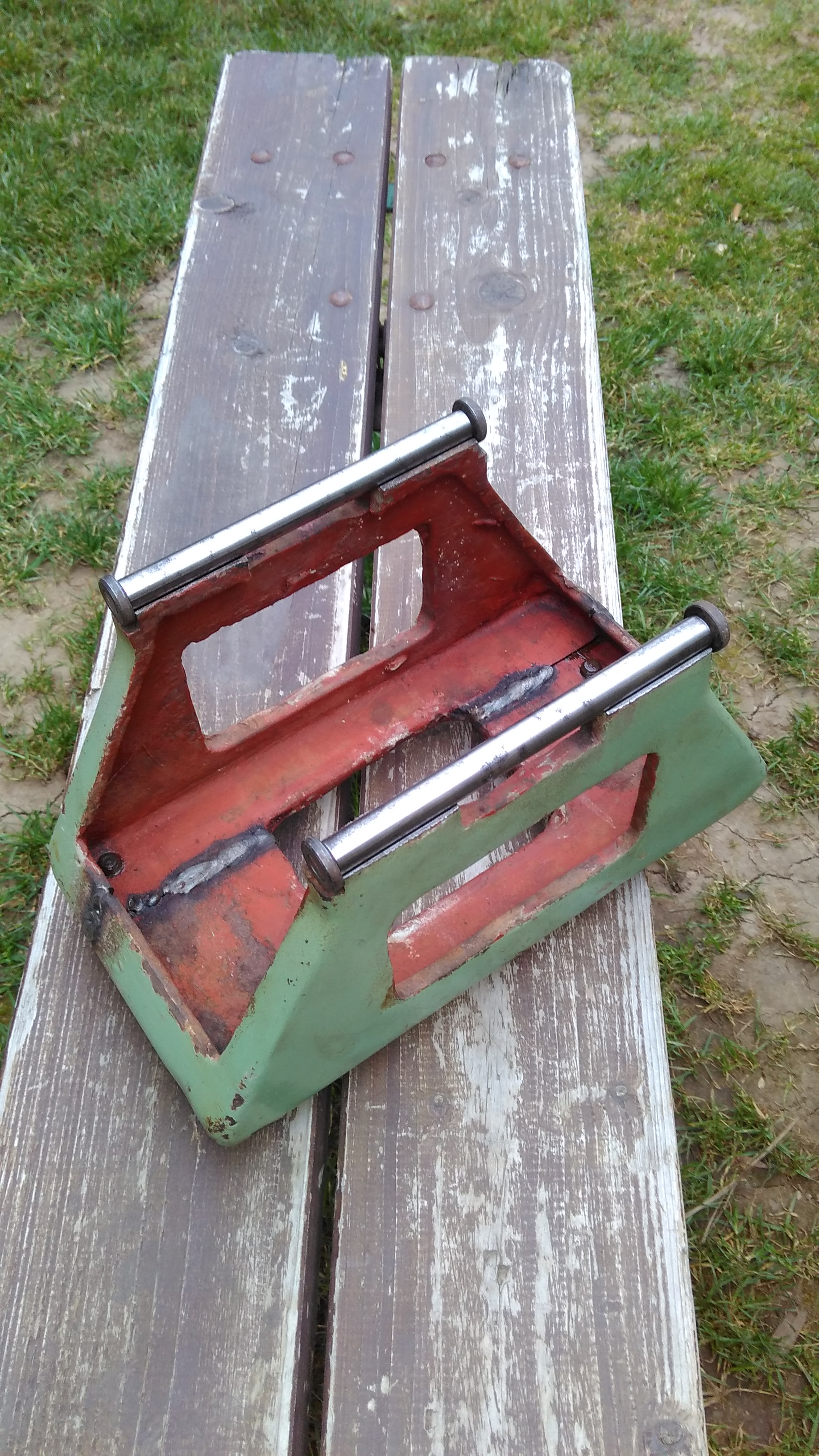

Vznáším dotaz, je tu někdo, kdo by chtěl nemocný stojánek na vyvažování kotoučů?
Kupoval jsem příslušenství k brusce od člověka, kterému magnetka spadla z auta. Ten stojan byl mezi tím, musel jsem vzít vše.
Když to tak počítám, vyšel mě asi na 13 stovek. Asi bych raději něco na výměnu ze stejného oboru.

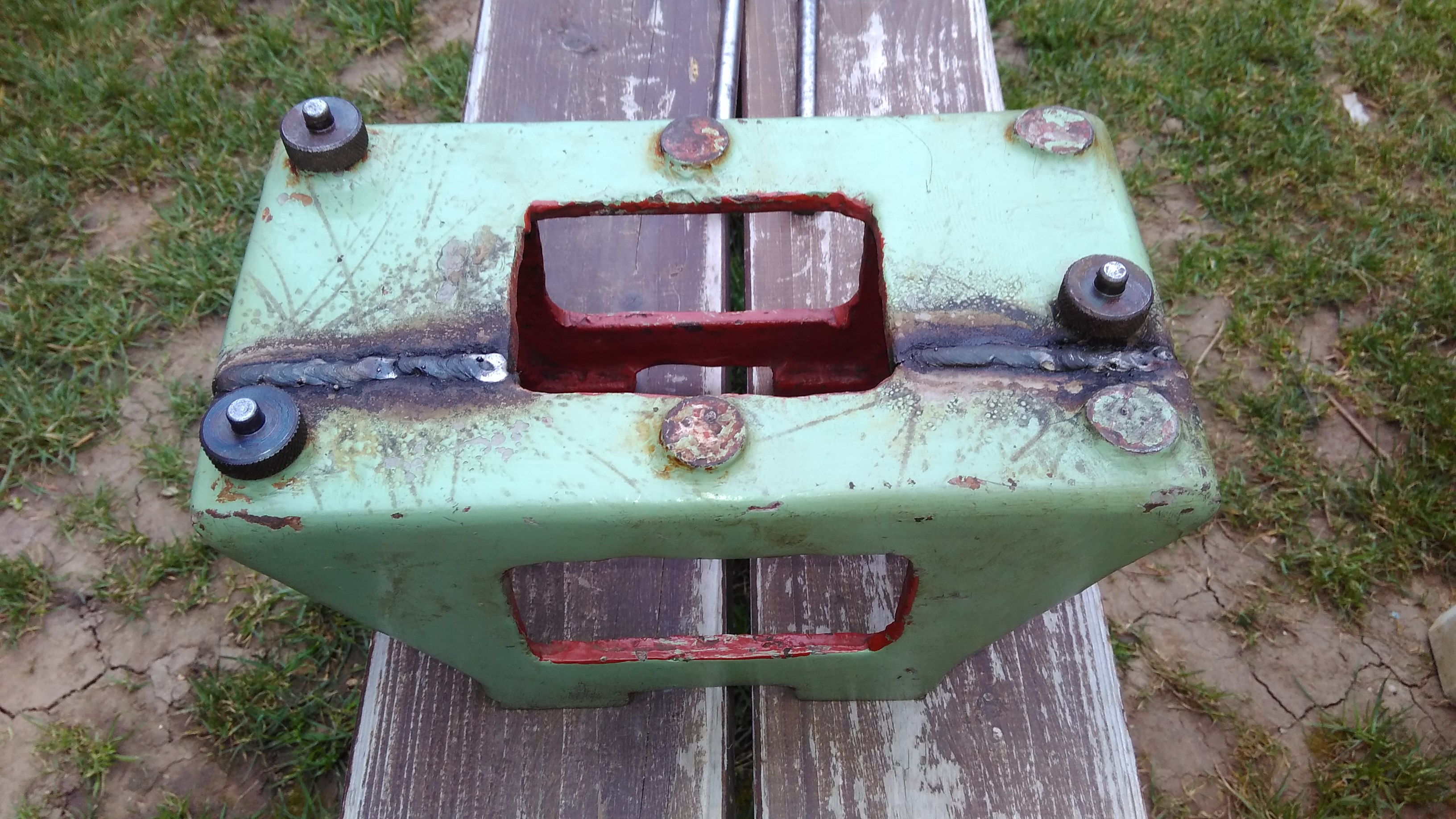

Jo je vařenej. Myslím si, že spíše z důvodu šířky, než-li z důvodu přeražení. Prostě ho někdo fiknul a zase slepil. Což teda vůbec nechápu, ale zřejmě byl línej si vyrobit delší trn.
Já ho sjížděl hodinkami a rovnoběžnost tyček mi to ukazovalo do 0.05mm na délku.
Takže popis máme, fotku máme, nacenění máme a bydliště mám v profilu, tak snad inzerát vyhovuje :-)
Někdo možná napíše hoď to do šrotu, na to jsem připravenej. Teda ne na to vyhazování, ale na ten koment. V tom případě ho raději hodím do regálu, kdyby mi můj třeba někdy upadl až se přerazím o bordel :-)

Jo je do průměru 250mm.

Hmmm lenze na vyvazovanie na tomto to musis mat nastavene do roviny.
Nieje v hodnejsie pouzit 2 a 2 loziska medzi to vlozit trn a tak vyvazovat?
Alebo tie loziska budu klast az taky odpor? (jasne ze sa vymyje tuk namazu olejom a odstrania prachovky.
Vyhoda je ze to funkuje na kazdom povrchu.

I ten způsob existuje, ale na těch ložiskách jsou kladky, aby to místo styku bylo co nejmenší.
Já na na tento typ bez ložisek položím broušenou desku a na ní strojnickou vodováhu. Vyrovnání pomocí 3 aretačních šroubků.
Vždy mi stačilo tak na desetinu v příčném směru a 5 stovek v podélném.
Říkám, není to žádný zázrak, ale použitelné to je.

Máš brusku, shoď válěčky a břebrus prismy do souběhu a bude to dobré.

Vždyť to jsem chtěl udělat. Vyrovnal jsem si jednu prizmu na magnetce s změřil tu druhou.
Jezdil jsem tedy po válečkách a max úchylka byla 5 stovek jak naležato, tak nastojato.
Takže to spíš vypadá, že jsou projeté ty válečky a prizmy už tímto způsobem někdo srovnal.
Těžko by to asi svařili takto napřesno.

Mohlo se to časem pohnout. Svar, narozdíl od mnohých lidí, pracuje! :(
