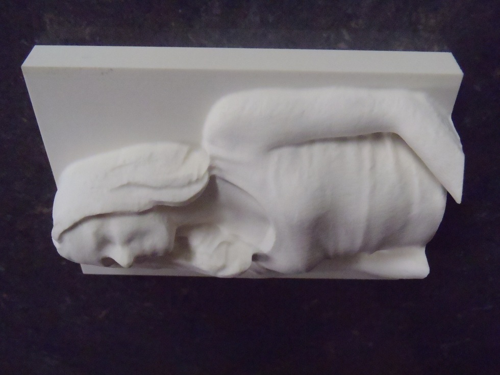

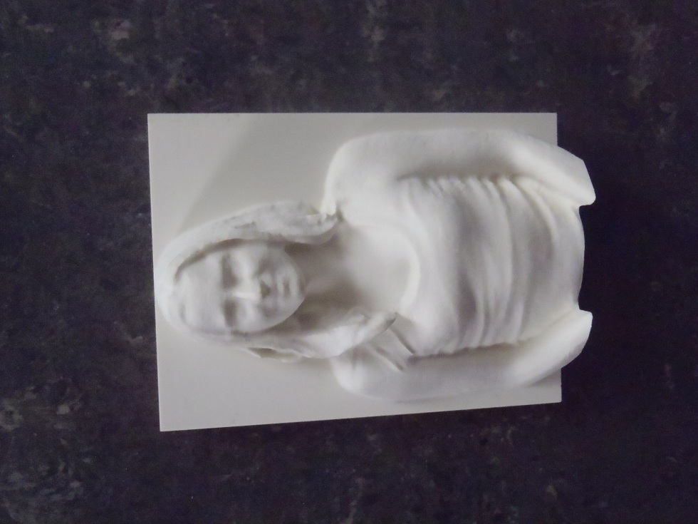

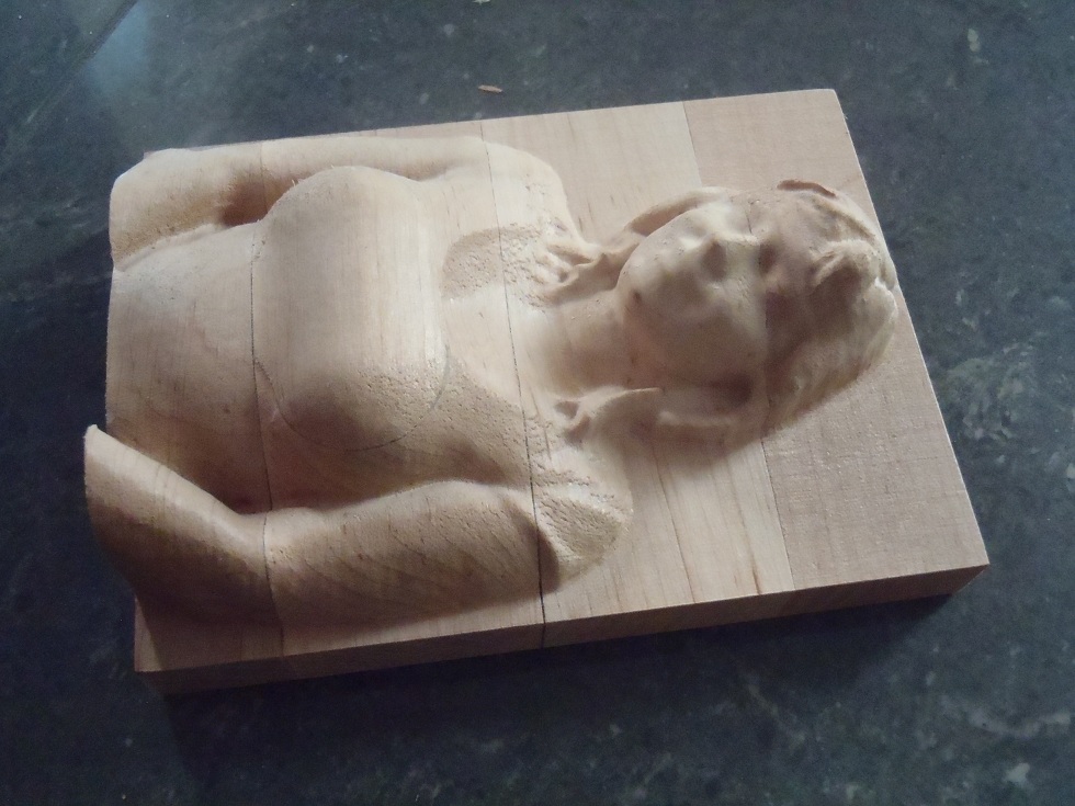

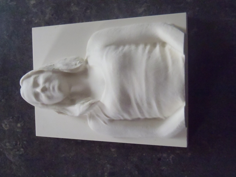

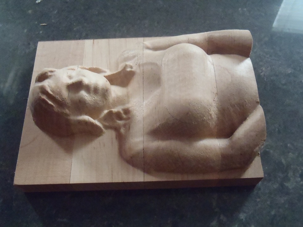

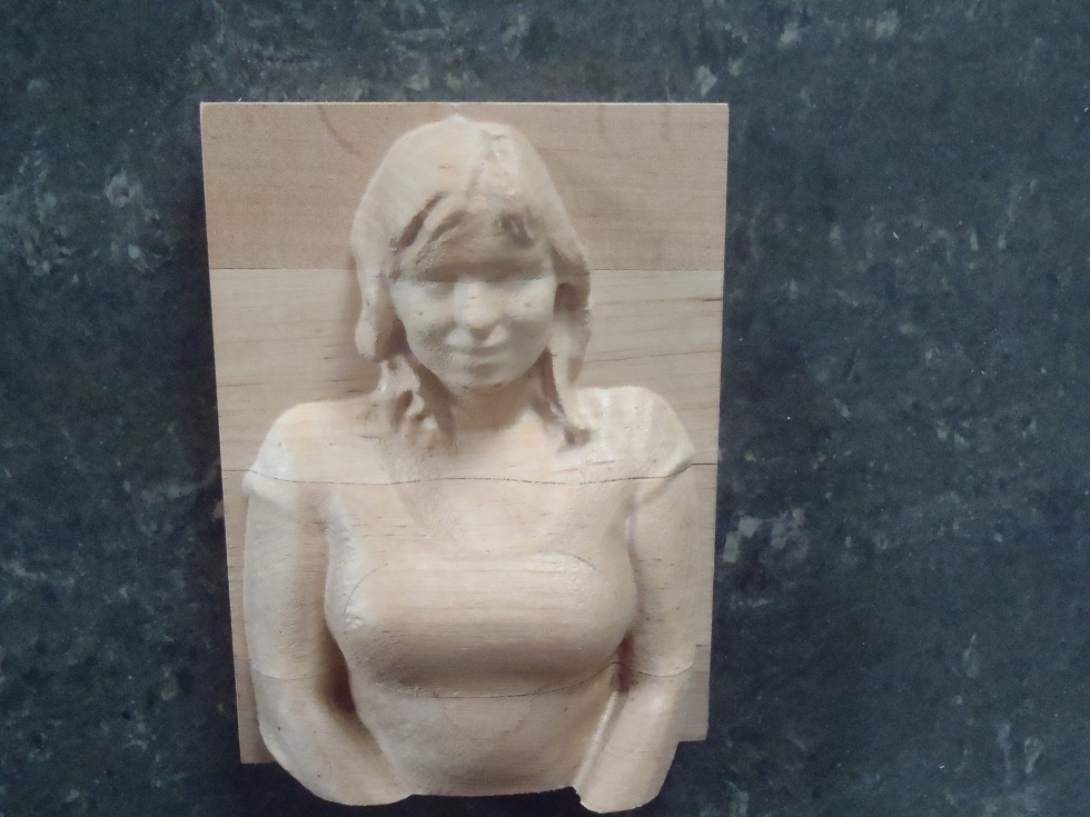

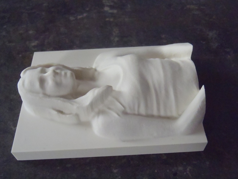

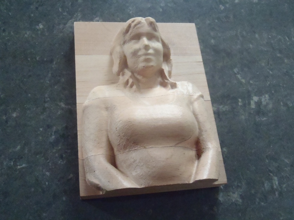

Tak mam o výkendu 2 milé návštěvy a udělal jsem jim malej suvenýrek.

Někdo si dělá "zářezy na pažbě", jiný zase busty. Nu což, doba se mění...

Ty skeny nejsou tak špatné. Jaké prosím tě používáš nastavení ? Níže je moje, co zatím považuji za nejlepší. Upozorňuji, že používám starší verzi ReconstructMe_278 , protože mi s Asusem jiná nefunguje. Podstata je ale stejná.
# ReconstructMe Configuration File
# http://www.reconstructme.net" onclick="window.open(this.href);return false;
# 1x1x1m cube infront of sensor in high resolution mode
camera_size_x: 640
camera_size_y: 480
camera_fx: 571.26
camera_fy: 571.26
camera_px: 320
camera_py: 240
camera_near: 100
camera_far: 2000
volume_size {
x: 896
y: 896
z: 384
volume_min {
x: -700
y: -1000
z: 400
volume_max {
x: 700
y: 1000
z: 1800
integrate_truncation: 5
integrate_max_weight: 64
icp_max_iter: 20
icp_max_dist2: 200
icp_min_cos_angle: 0.9
smooth_normals: false
disable_optimizations: false
extract_step_fact: 0.5
gradient_step_fact: 0.25

Moc pěkný. Holky jsou doufám spokojený.
Škoda jen toho malého rozlišení, snad se to podaří datáhnout alespoň na +-0,2mm.
