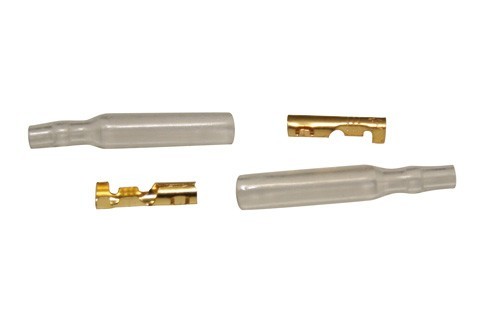

to sa oplati vyrabat taka vec?
oslov nejaku firmu co vyraba konektory alebo zasuvky nech ti to vyrobia, maju na to stroje a technologiu,
alebo pohladaj z hotovych konektorov pinov, PIN GULATY

Nic ve zlém, ale to že jsem napsal, že je to konektor, ještě neznamená , že si ho lze koupit někde na rohu v hračkářství, nelze a jelikož onen konektor musí pasovat do zařízení vyráběho v USA nelze ho ani nahrazovat něčím podobným.
Nechat si ho vyrobit, zváži to jde, ale ja zitim nenašel nikoho kdo by mi nabidl rozmnou cenu při rozumném množství, proč, protože jedno účelové přípravky si musi necht udělat i oni a s patřičným ziskem to přeučtují nám proto uvažuji o vlastní výrobě, monžá se mi to nevyplatí provní rok, ale dlouhodobě je to správný krok,
