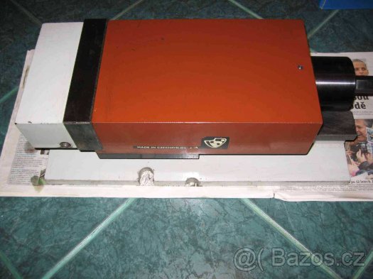

Ahoj, ty strojtex jsou suprové, mohu jen doporučit. Strojní frézařské (zřejmě i ten červený) nebrat, neb mají spodní lože vcelku bez mezery a to na vrtačku není nic moc - snadno se rozvrtají V.

Ahoj, já léta používám přesně tyhle (80 a 125), ale do čelistí jsem ještě nezavrtal ani se mi neomačkávají. Ale nejsem profík. Takže občasné využití. Vláďa

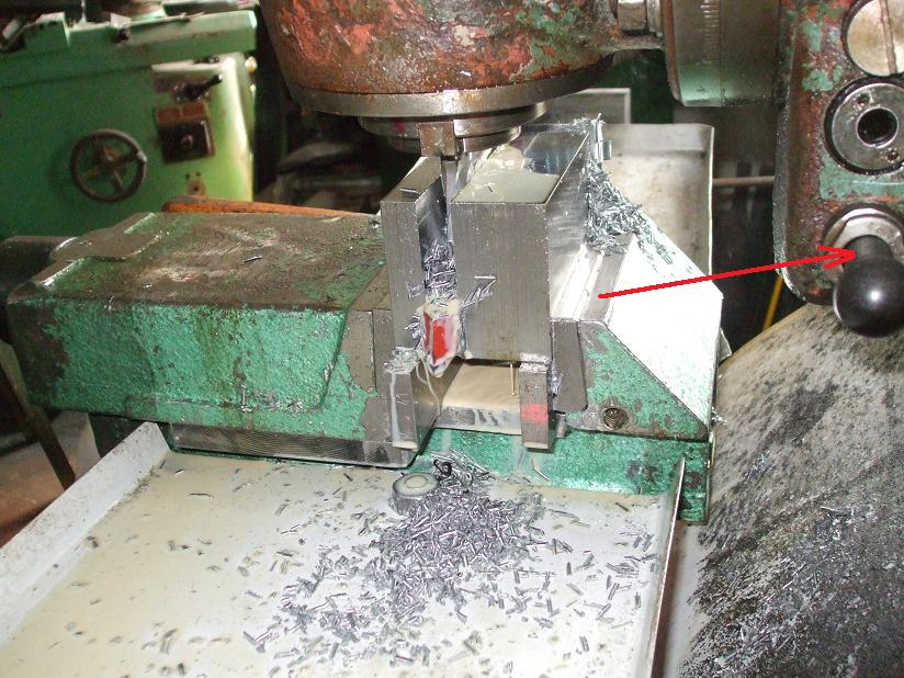

ta pohyblivá čelist nemá dobré vedení a tak se to pohne, dál.... při utahování například tenší pásoviny upnuté v horní drážce čelistí svěráku se obrobek nadzvedává
kdo je blb rozvrtá i svěrák vyloženě vrtačkový, kde je mezera pod člistma
frézařský svěrák má většinou krytý šroub perfektní vedení pohyblivé čelisti a mnohonásobně vyšší upínací sílu
