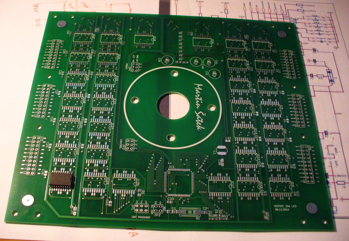

Logistika - zašlu soubor z eaglu, potvrdím výrobní podklady (zaslané fólie v pdf), zajedu pro desku
Protože jsem takto jednoduchou desku nedělal už roky hodím sem alespoň ful variantu
Provedení:
Rozměr 182mm x 157mm
Materiál 1,5mm/35um
Oboustranné provedení
Vrtaná, prokovené otvory (prokovy vrtané 0,3mm)
Oboustranná maska
Jednostranný potisk
HAL (cínování horkým sfukovaným cínem)
Frézování - otvor ve středu a obvod (když se deska stříhá jsou hrany poškozené a pro cesty u kraje to není ideální)
Kompletní elektrický test - zda je propojeno co má být a není propojeno co nemá být, vše ze vším
Výrobní podklady - 1660,- (5 laserově vysvicovaných filmových fólií + data k vrtačce a fréze, jsou vaše a podle nich se případně dělá opakovaná výroba)
Vlastní cena DPS - 885,- (dělaly se jen 2ks)
