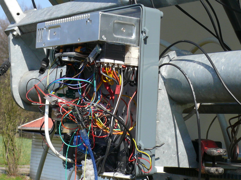

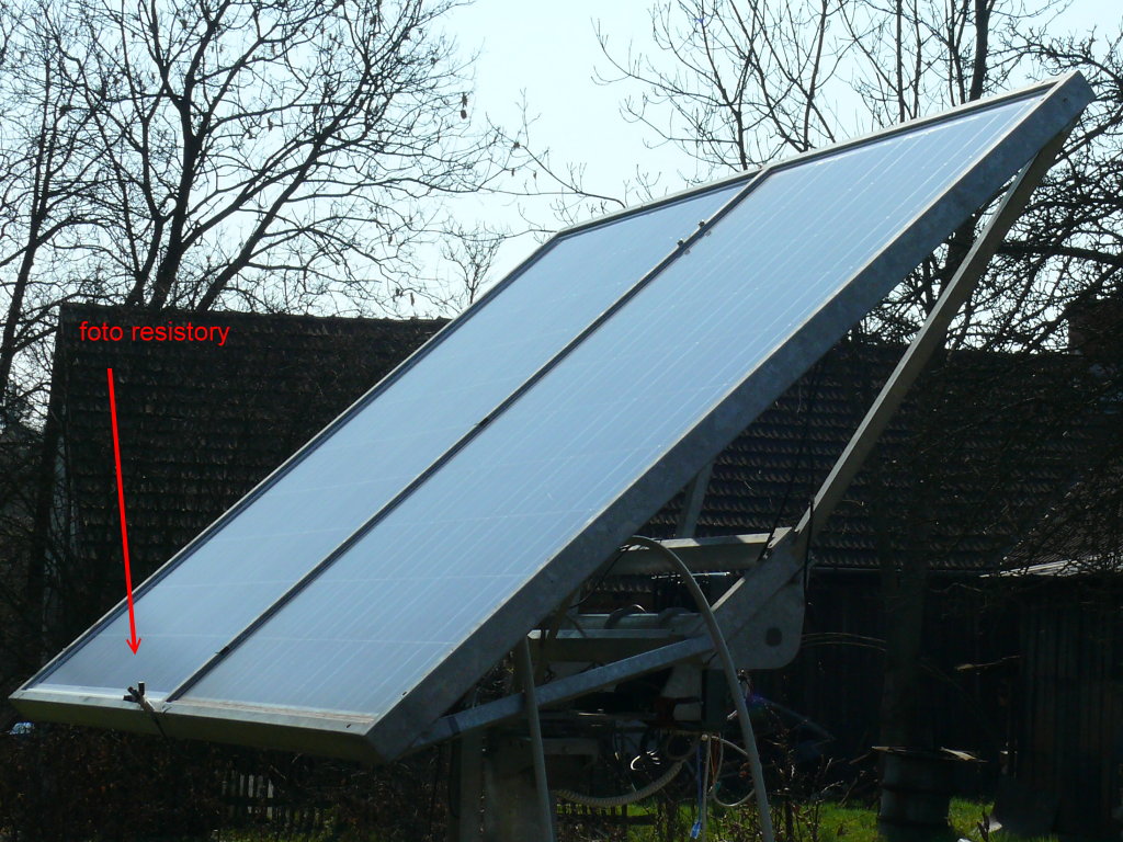

Pánové, řeším problém a po mnoha a mnoha testech jsem došel na to, že analogové řízení nebude to pravé pro tento projekt.
Navíc mám něco dalšího zalubem a potřebuji sledování sluníčka vyřešit tak, aby max. co 5 minut došlo k natočení ve V+H rovině přesně na slunce bez ohledu zda je za mrakem nebo ne.
Mám data s 1 minutovým výpočtem podle GPS na celý rok a potřeboval bych to seskládat dohromady.
Sestava je osazena Arduinem +lan nebo wifi, arduino 3osý kompas, gyroskop a další milion čidel. Projekt je složitý, není vše na tomto namontováno.
A předem se omluvám na spleď drátů, je to asi tak po 6 předělané a stále se vyznám.
Uvítám spolupráci budˇ osobně nebo teamwiewer + skype... vše záleží na situaci.
Díky za reakce Pepa

Pouze by mě stačilo aby panel v daný den, hodinu s 5 minutovým intervalem sledoval slunce bez ohledu zda je nebo není svit a každý večer se pak natočil na východ a čekal na další den. Zbytek bych už domastil.

Nevím, jestli nejdu s křížkem po funuse, ale - což to celé zjednodušit?
V podstatě celé je to stejný problém jako problém astronomického dalekohledu s hodinovým strojkem. Panel bych dal na paralaktickou montáž. U té je jedna osa dalekohledu nastavena tak, že je paralelní s osou rotace země. Rotací kolem této osy se nastavuje rektascenze a tento úhel se uvádí v hodinách. Na ní je kolmá osa, jejíž rotací se nastavuje deklinace. Ta se uvádí ve stupních. Např. ve hvězdářské ročence jsou pak souřadnice nebeského tělesa pro každý den uváděny jako deklinace a rektascenze v nějakou hodinu (už si přesně nepamatuju, pro jednoduchost řekněme třeba v 0:00 hodin). Vtip je v tom, že deklinace se v průběhu dne nemění (postupně se mění den ode dne, jak obíhá Země kolem Slunce). Když chci tedy najít určitý nebeský objekt, tak si nastaví deklinaci, a rektascenzi nastavím podle údaje v z tabulek + korekce na rozdíl aktuálního času a referenčního času, pro který je v tabulce rektascenze uvedena. Proto se rektascenze uvádí v hodinách, aby se to dalo snadno sčítat.
Montáž by bylo jen někdy na začátku nutné seřídit tak, aby osa rektascenze byla rovnoběžná s osou rotace země. V průběhu dne by pak stačilo pomocí hodinového strojku otáčet s panelem kolem této osy.
Teď jde o to - byl by problém, kdyby se panel otáčel pořád dál? Tj. že by to vlastně sledovalo slunce, i když už je na druhé straně Země a vlastně se to samo takto postupně natočilo zase na začátek. V podstatě jestli tedy hrozí nebo nehrozí, že by panel s něčím při rotaci o 360st kolidoval? Ušetřilo by se tím nutnost automatu na přetočení panelu na konci dne zpět na začátek. Zase by se ale musely řešit napojení kabelů tak aby tuto rotaci pořád dokola umožňovaly.
Kdyby se to nemohlo točit pořád dokola o 360st, tak bych to řešil nějakým elektromechanickým automatem. Tj. na konci dotykový spínač, který zastaví hodinový strojek a spustí přetočení zpět na začátek. Tam by byl další poziční spínač, který by toto zastavil. Pak by už jen zbývalo časovým spínačem opět spustit v určitou hodinu časový strojek, aby panel zase Slunce sledoval.
Poslední co by zbývalo je postupně během roku přestavovat deklinaci. Vzhledem k tomu, že změna není zase až tak rychlá, tak by možná stálo za úvahu, jestli to třeba nedělat ručně. V případě automatizace by to pak už třeba zvládlo Arduino s nahranou tabulkou deklinací na flashce ve spojení s krokovým motorkem připojeným přes driver.
