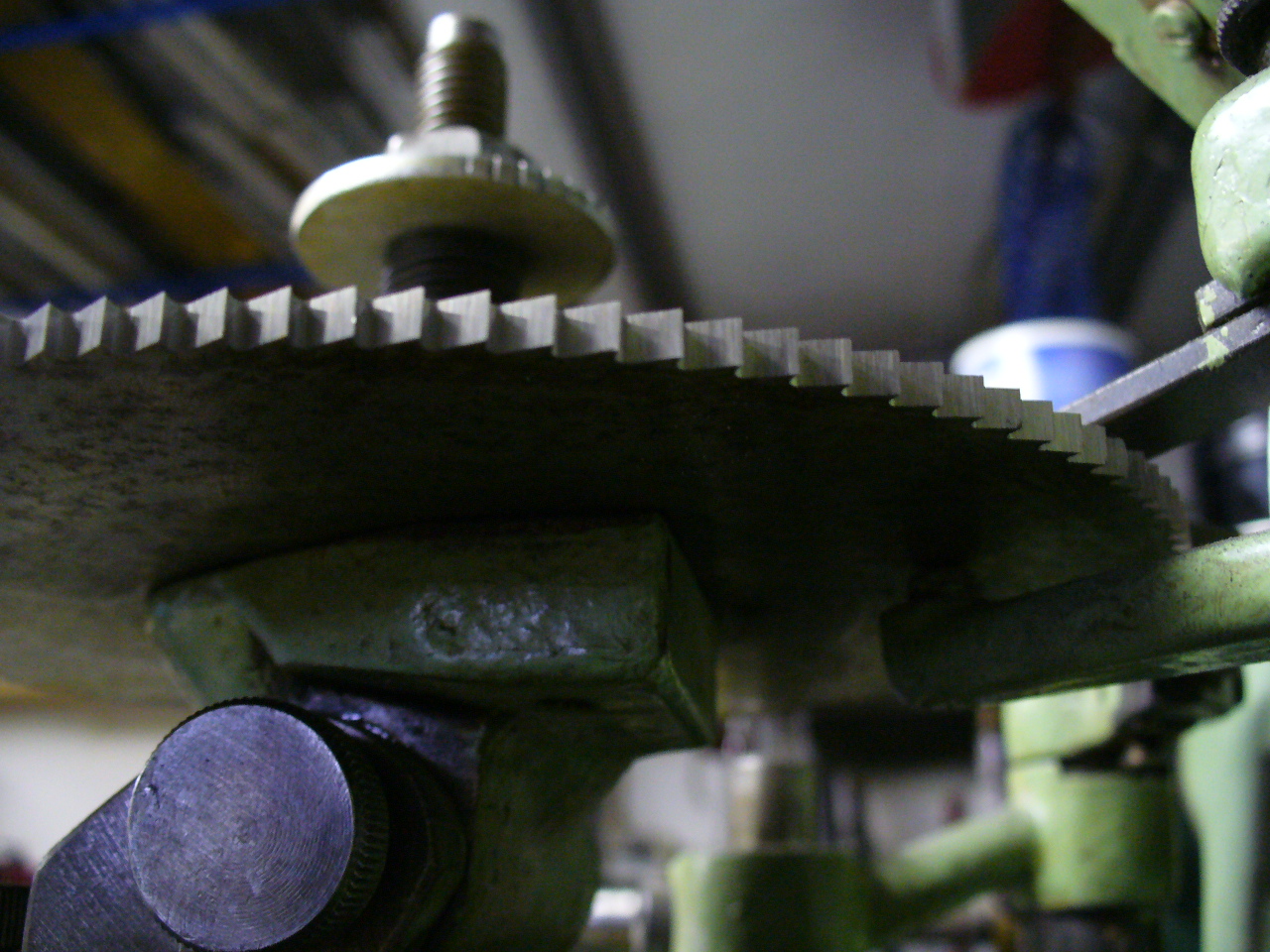

Už nevím komu a v jakém tématu jsem to tady sliboval,jsem holt skleróza takže samostatně
tady je video http://www.youtube.com/watch?v=BG2gp86jsPY

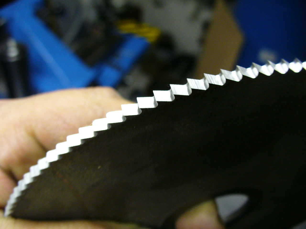

a ještě fotky jak to exkluzivně nabrousí zuby.Vím že se ty pilky dají sehnat za pár peněz,ale bylo mi to líto je vyhazovat tak jsem si kdysi sehnal tady tu samokmitací mašinku BP2,na kameníčku je to opruz,už jsem to jednou zkoušel
navíc ty pilky jsou bezvadnej polotovar pro další nástroje

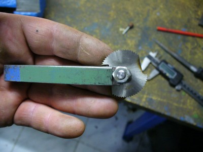

Spousta lidí tápe jak nabrousit tenkej upichovák na malý hobby soustruh na plasty a barevné kovy ale i kovy aby dělal co nejužší zápich a právě pilka na kov je to pravé řešení nabroušená a upnutá do držáku jak kotoučovej nůž na závity
dělají se i 0,5mm silné

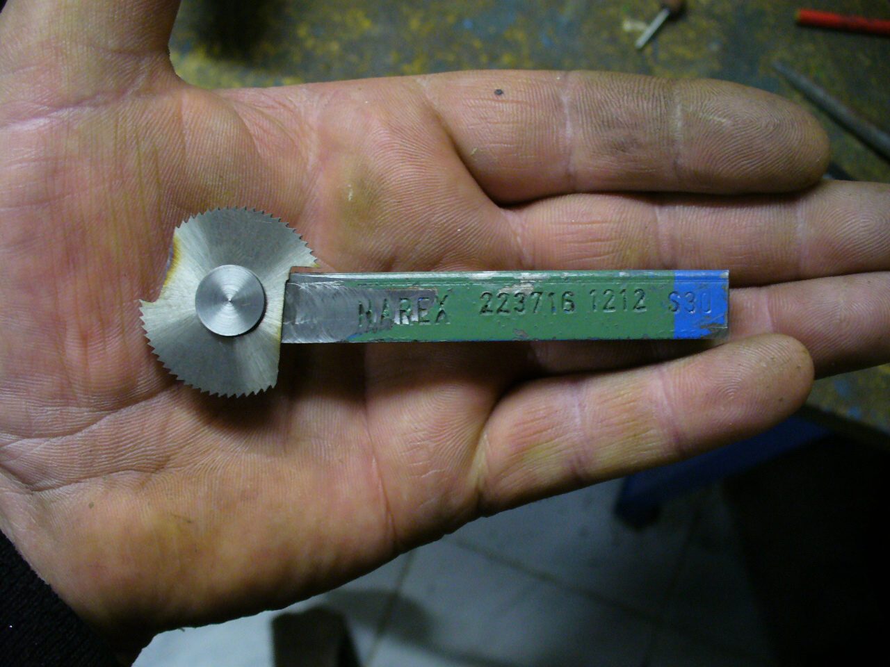

Ještě prosba - nemáš fotku toho držáku kotoučového nože ?

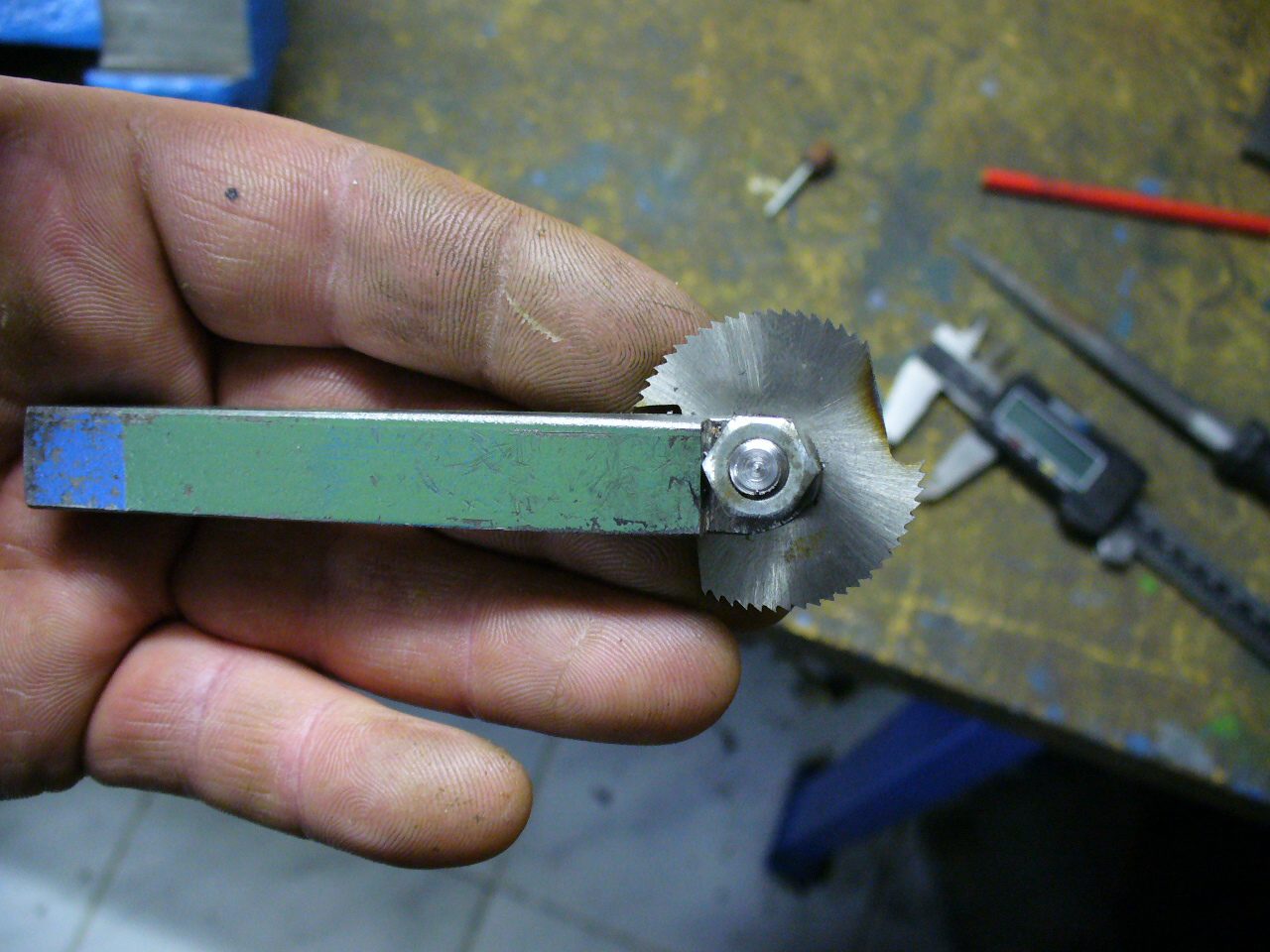

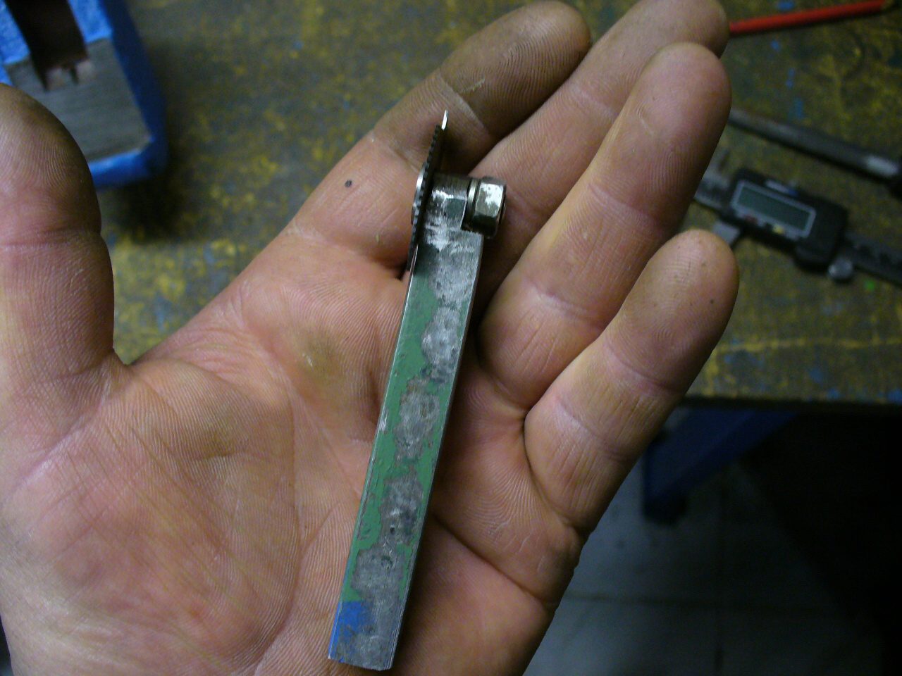

tady máš fotky,nehledej v tom žádnej zázrak já si na dizajn nepotrpím,důležitá je funkčnost za půlhoďky se to dá sfouknout.
Tady s tímto upichovákem 0,5mm síla,průměr 32 uvalím 20mm kovovou kulatinu na 800 otáčkách jak nic ,mazáno mým oblíbeným sádlem
o silonu,mosazi a hliníku se nebavím to jde fakt parádně ,žádný šušnění,zaberu a jen to padá
Kdysi jsem potřeboval nadělit metrovou bronzovou tyč na takový válečky 3mm a nechtělo se mi upichovat ničím širokým kde by byla polovina odpadu té tyče tak jsem šmejdil po dílně a napadlo mě toto
Používám to normálně na velkým soustruhu i ve větším provedení,např. na drážky pro ségrovky,ty pilky se dají sehnat po desetinách a pak je to lála
větší průměr už ale musíš zajistit kolíkem v noži co se opře o zuby aby se to neprotočilo
když není moc velkej výkon jak u těch malých hobby soustruhů tak toto je značka ideál,bez velkého broušení uděláš profi úpich nebo zápich
