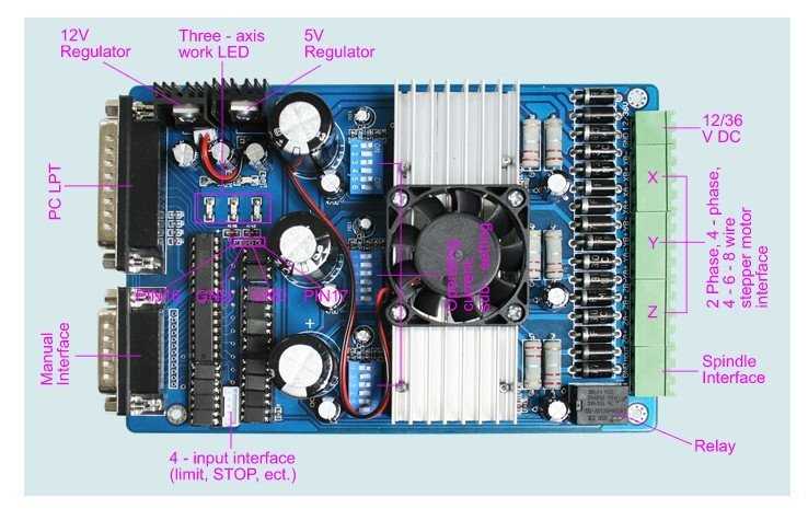

Dostala se mi do ruky tahle deska a zamýšlel jsem ji použít na jeden demo projekt, ovšem opravdu dochází ke ztrátám kroků.
Narazil jsem tu na různé tajemné zmínky o konstrukční vadě možnosti jejího jednoduchého odstranění, ale nikdy nic podrobnějšího. Ne, že bych nebyl schopen vadu identifikovat, ale kdybyste mne někdo mohl navést na správnou stopu, ušetřili byste mi čas.

8. 12. 2016, 12:44
rychlá odpověď bez nároku na správnost
psalo se tu o nevhodném pomalém typu optronů na vstupu
jestli je to ono netuším

premosti, nebo vymen optrony pro dir a vymen kondenzator hodin pro drivery tusim 1p pro max kmitocet hodin, mrkni do datasheatu

myslím žejetam celkových problémů víc mrkni sem : https://www.google.cz/search?q=blue+TB6 ... w2hVsvM%3A" onclick="window.open(this.href);return false;

Jaké motory budeš připojovat?

packa píše:myslím že je tam celkových problémů víc mrkni sem ...
Tak přesně tohle jsem potřeboval. Deska už je ve šrotu :D
Thomeeque píše:Jaké motory budeš připojovat?
Různé NEMA17 a NEMA 23
Už jsem namontoval drivery s TB6600 a je po problémech. Díky za rady!

Mohls to nabídnout v sekci "Zdarma". Nějaký mlaďoš by to možná rád použil.
Přemostit optrony je práce na pár minut, že to nebude galvanicky oddělené v praxi vadit nebude.

To bych neudělal ani svému nejhoršímu nepříteli. Optrony jsem samozřejmě přemostil, ještě udělal nějaké další úpravy, ale nakonec jsem použil ty nejobyčejnější TB6600 a to je úplně něco jiného nejen funkčně, ale i zvukově. Ta deska se fakt nepovedla...
