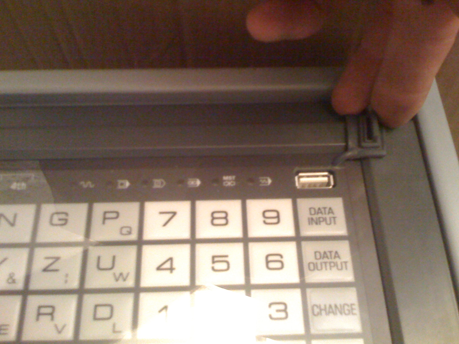

byl rozsiren o rozhrani USB pro usb flash disky a umi tak zpracovavat programy bez omezeni pameti

detail USB konektoru

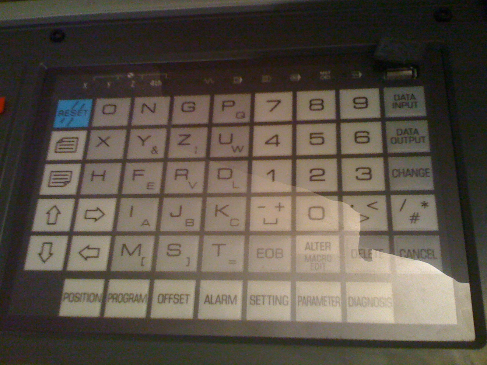

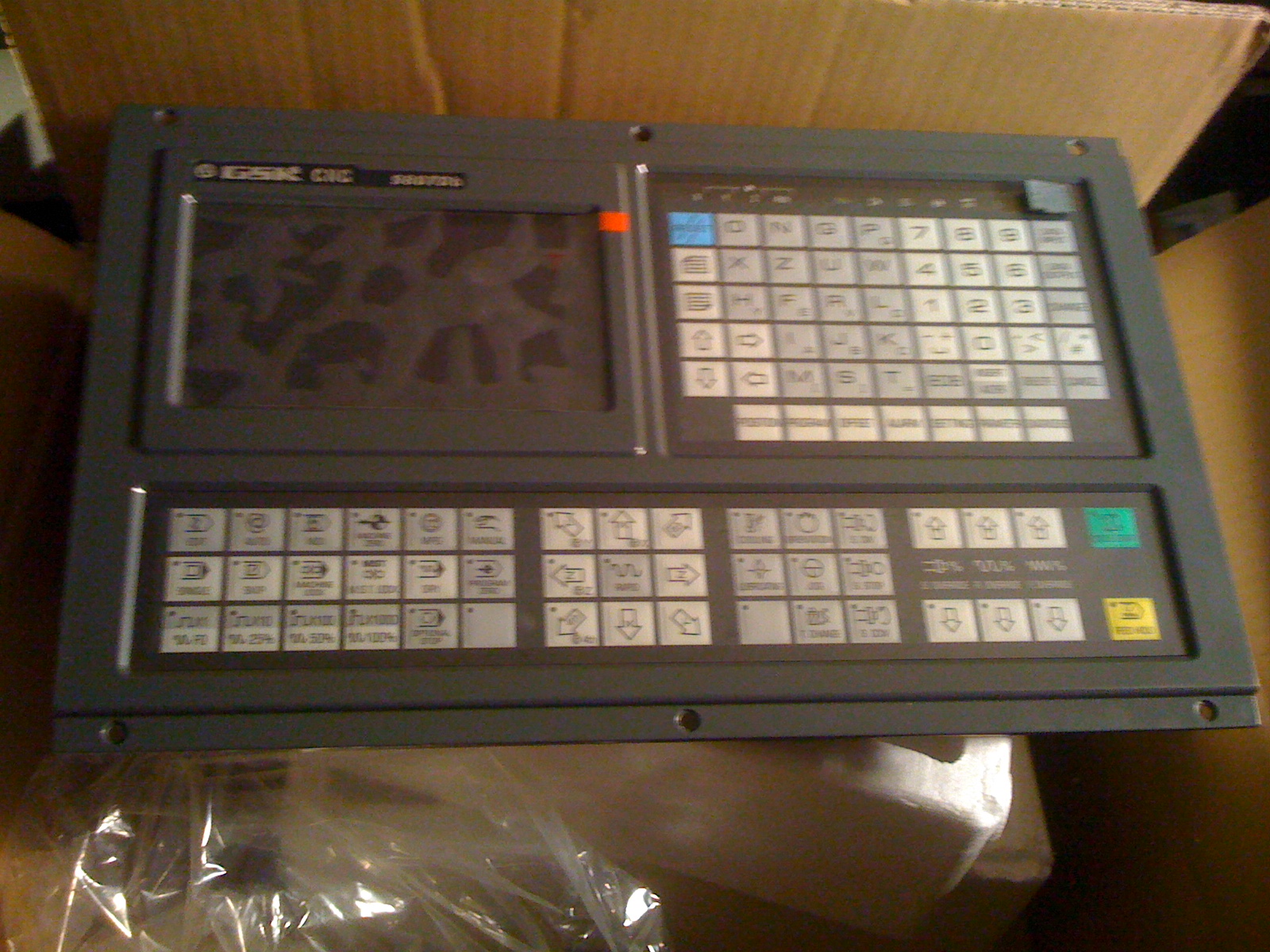

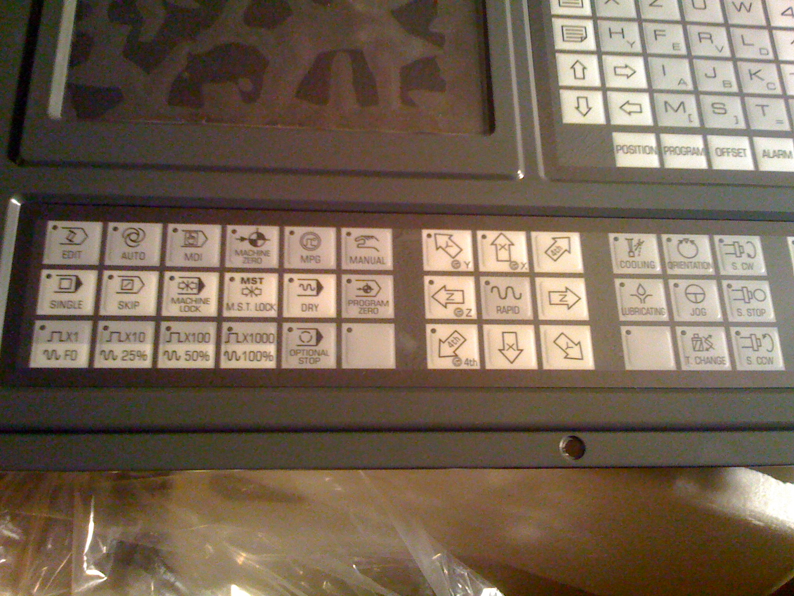

detail klavesnice

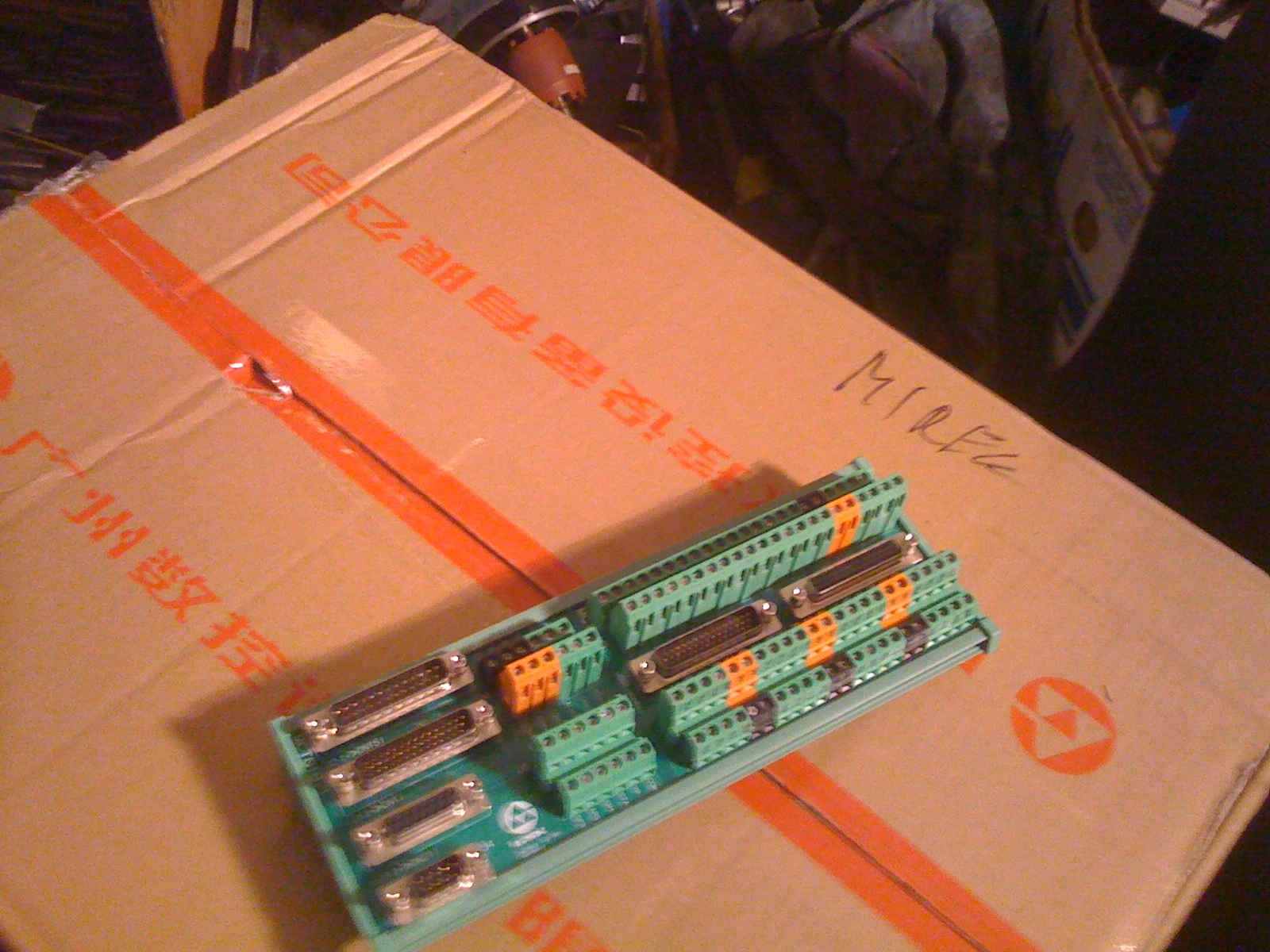

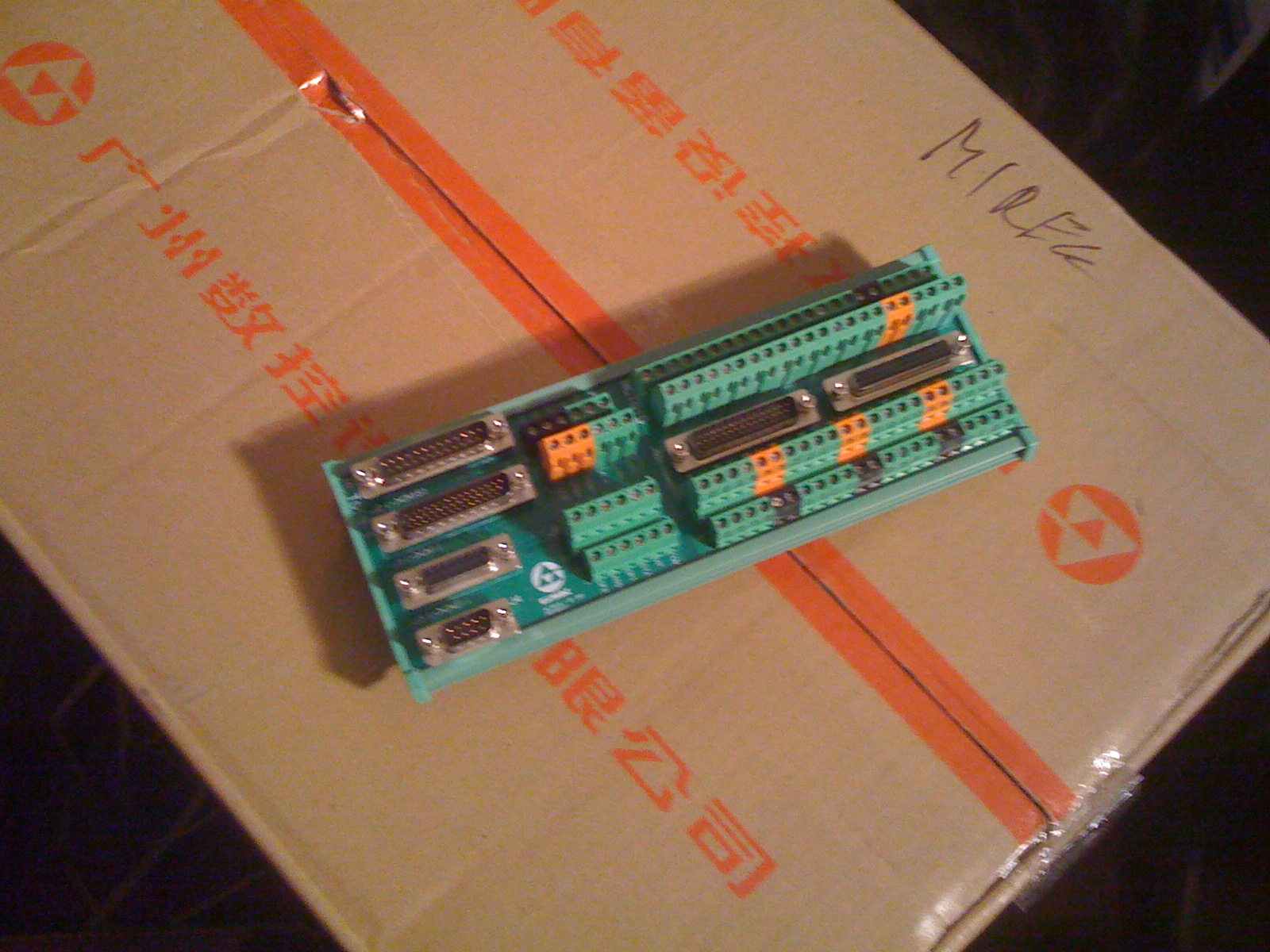

dale pribyl panel se svorkovnici, tedy jiz kompletne odpada neprijemne letovani
dodavka systemu je kompletni vcetne vsech myslitelnych kabelu s osazenymi konektory (v metrazi na prani zakaznika do 20m) zcela zdarma!!!

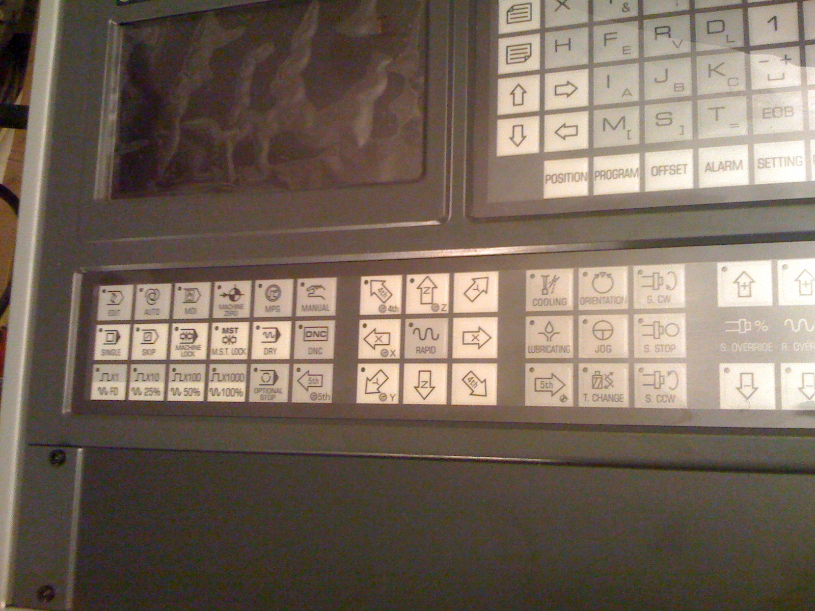

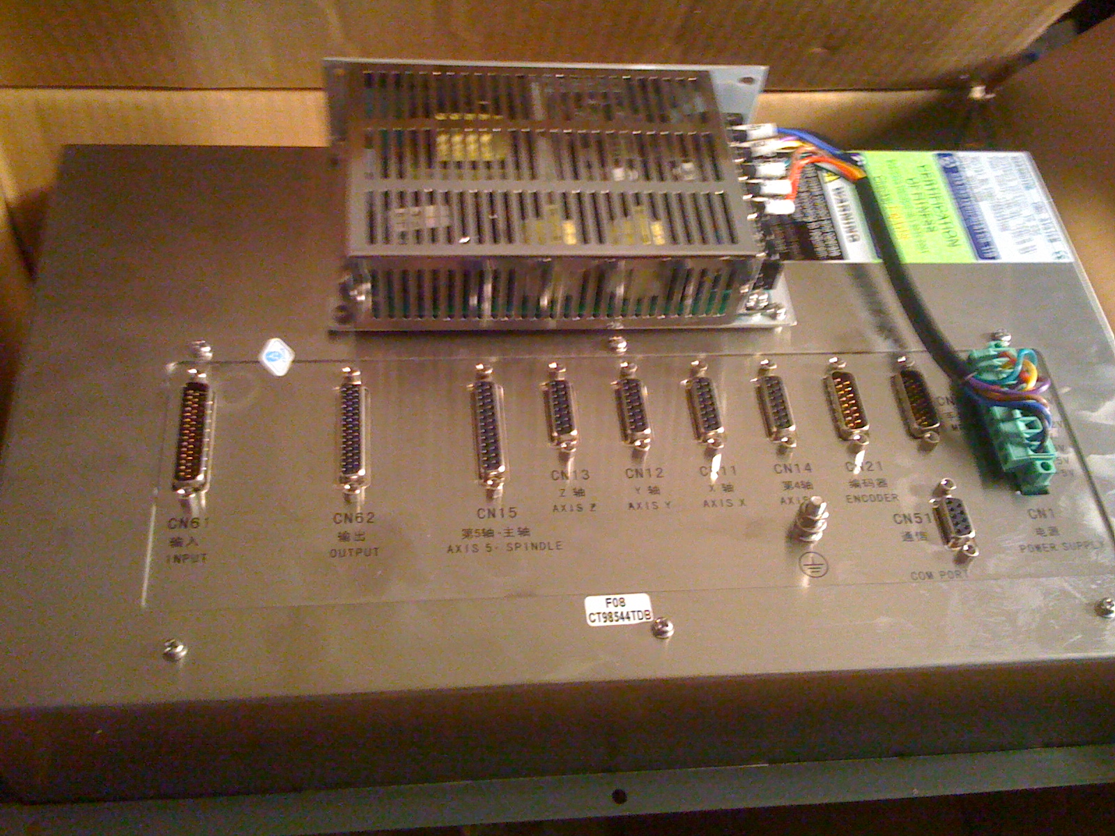

pohled zezadu
oba systemy je mozno dodat s otocnou krabici nebo pro montaz do panelu viz fotky MD a TD

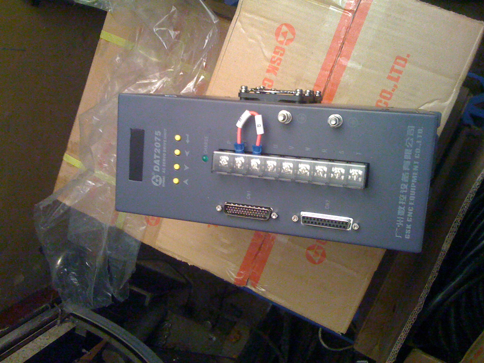

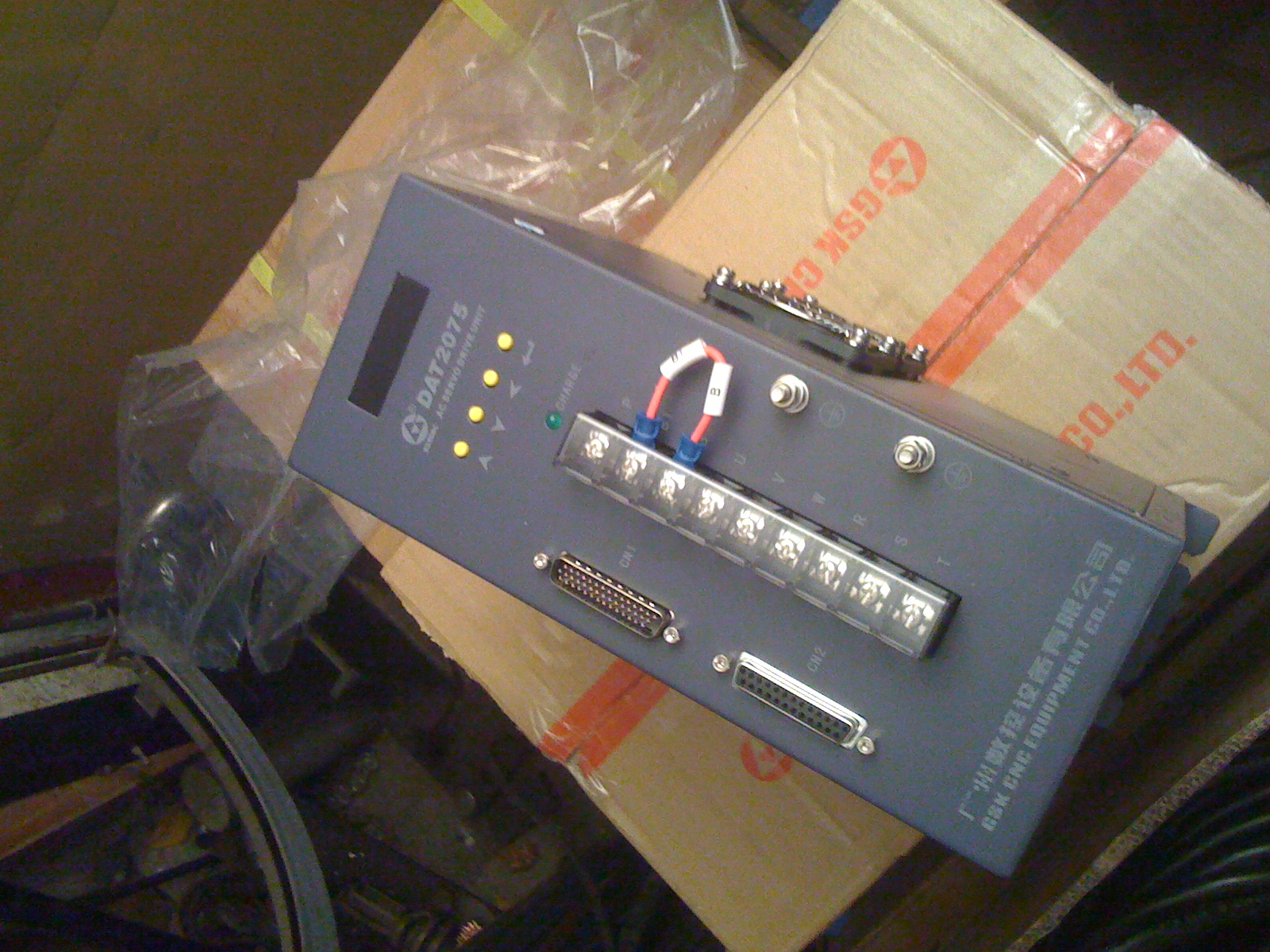

pro pohon stroje jsou urceny serva DA98 a DAT2075
ktera oproti predchozi verzi maji misto 2500ppr dokonce 5000ppr tedy dokazi odmerit 20 000 poloh na otacku!!!
cena kolem 11 000,- CZK za osu

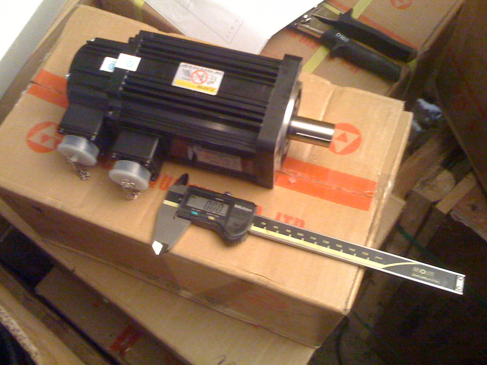

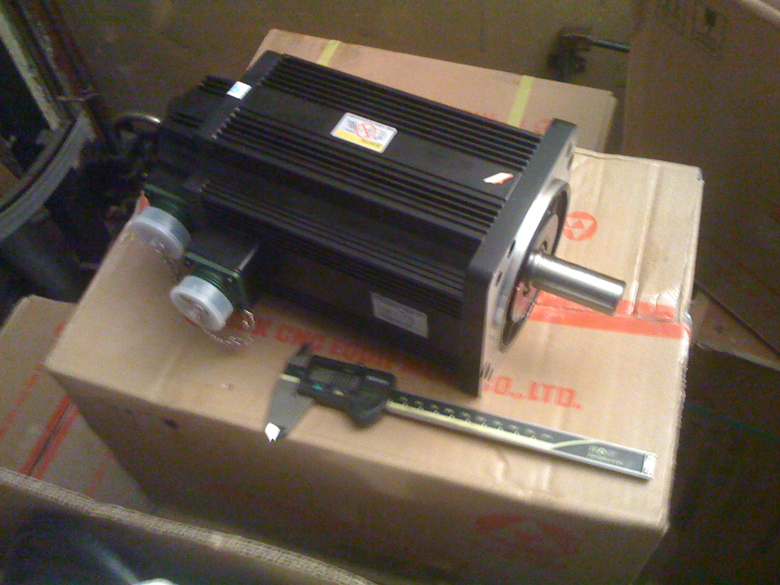

servo 15Nm

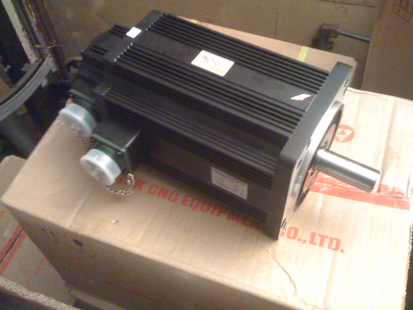

servo 2Nm
