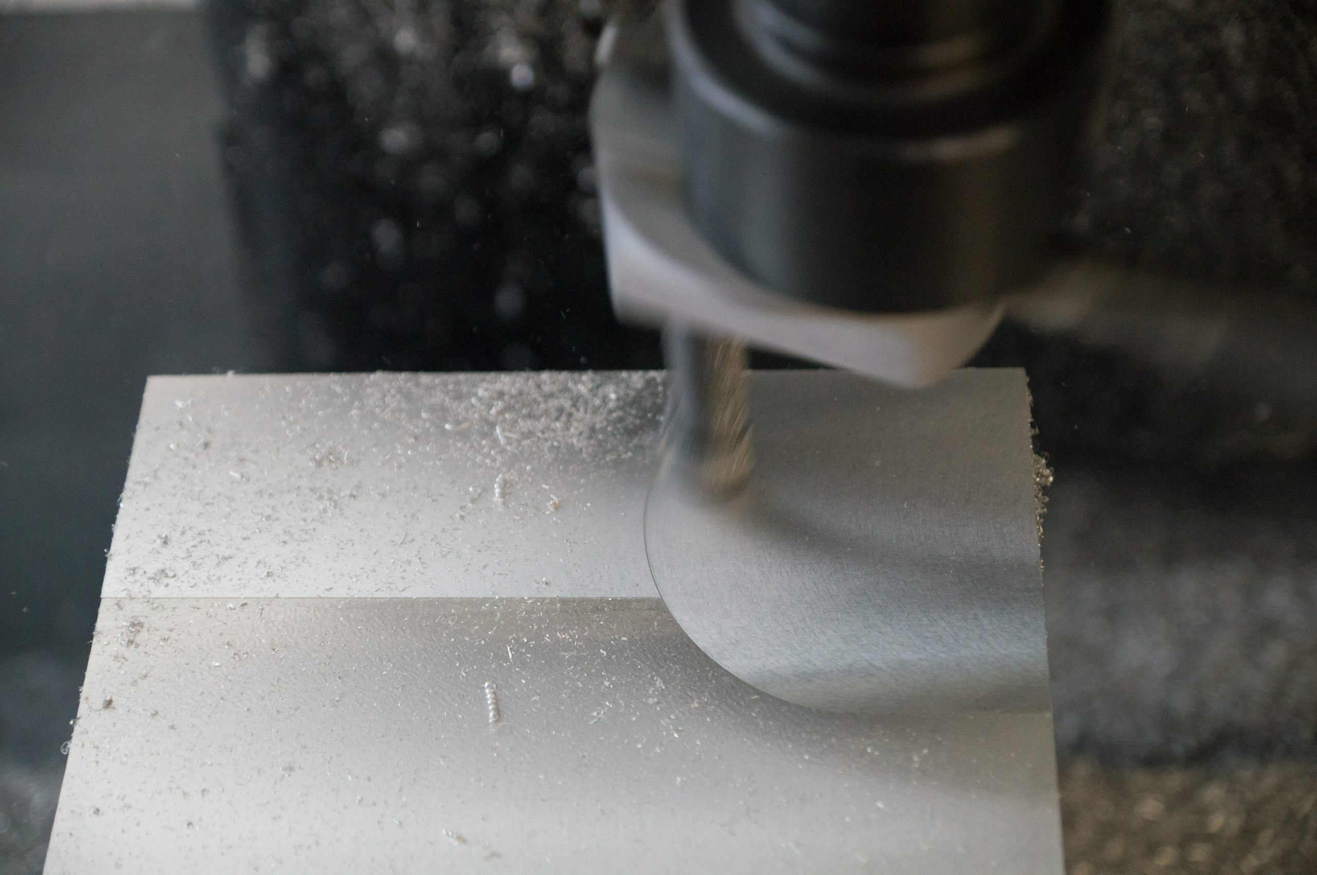

Chlapi, mám toto řešení: https://www.uni-max.cz/vyvrtavaci-hlava-75-mm-mk3/d/" onclick="window.open(this.href);return false;
Nemám srovnání s lepšími produkty, takže netuším jak je to špatné. Každopádně nože jsou obyčejné, s pájenými břity.
Tak to vypadalo po hrubování: Bohužel je to vyvrtávací hlava a ne flycutter, tak se nůž ve vodorovné poloze nedá pro mé účely použít. Prostě chybí tomu mírný sklon, aby nůž byl pod úrovní hlav a tím pádem sloužil jako flycutter. Na maximum se mi povedlo nastavit průměr 100mm. Dál jsem tam nejkratší ze silnějších nožů a zkoušel. Začalo to poměrně slušně kopat, takže ani zesílený sloup nepomohl. Těší mně, že se mašina nerozvibrovala na "mém" vřeteníku, ale na samotném sloupu. Hold je to BF45ka:( Zkusil jsem proto trochu dovyvážit druhým nožem do strany. Pomohlo. Fréza se uklidnila. Pořád cítím kopání, ale ne tak silné jak předtím. Začal jsem zkoušet rychlosti a úběry.
Dělám teď vřeteník na tu 4. osu. Kostka má mít 140x150x190mm. Díra uvnitř 110 (hluboká 140mm). Srovnal jsem to na rozměr a i úhly sedí. Jako hrubování (ubírl jsem ze 150 na 140mm) jsem zkoušel 1mm a rychlost 200mm/min. Při tom průměru 100mm to šlo hladce. Finišoval jsem pak 0,1mm stejnou rychlostí.
Mezitím jsem ještě srovnával vřeteník, protože nebyl kolmý vůči stolu. Tedy v X ose ano, ale v Y ne. Na těch 100mm průměru mi to ve předu zajelo hlouběji o nějakých 0,02mm. Byl jsem přesvědčen, že je to tím sloupem, protože není úplně nejrovnější. nakonec se ukázalo, že sloup je rovný a křivé byly sáně vřeteníku. Stačilo trochu alobalu a vypodložit. Teď je to přesné. Mezi jednotlivými průjezdy nepoznám rozdíl. Plocha je hladká a rovná. Mašina jela asi na poloviční výkon, vezmu-li v úvahu protékající proud. Možná tomu tak není, ale to mi řekněte vy:)
Předtím jsem dělal vřeteník a používal jsem 80mm 5ti zubou hlavu. Hruboval jsem poloviční rychlostí jako s tou vyvrtávačkou. Šlo to hladce. Finišování bylo ještě lepší. U té vyvyrtávací hlavice jsem při prvním průjezdu zaznamenal vibrace při najetí celé kružnice. Dělal jsem to na dva "řádky", tedy profil s přesahem mimo materiál, nebo nevím jak to nazvat. Toto se mi na čelní fréze nestalo. Usoudil jsem, že pro mně bude taková fréza přínosem. Nehádám se o to, že to na ten stroj není stavěné, Jen se pokouším vyjasnit, co mně k tomu vedlo.
Dnes musím dovrtat ten 110mm průměr pro hřídel. Dělal jsem to HSS D12 frézou do 50mm hloubky za každé strany a pak ještě uvnitř s menším průměrem (asi 65mm), co mi vešla fréza i s kleštinou. Nemám nic delšího. Teď by se šikla ta čelní fréza, jenže nemám:( Zbytek jsem chtěl dodělat tou nožovou hlavou. Bohužel na jeden průjezd to nejde, protože rovnoběžně mají max 125mm. No a když to dám jak bych chtěl, tedy kolmo, tak se dostanu jen do 110mm. Prostě na prd:(
Udělal jsem zatím celek z obou stran na 109mm. Na první pohled jsem se trefil, ale kdo ví, kolik tam je.
