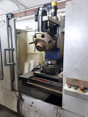

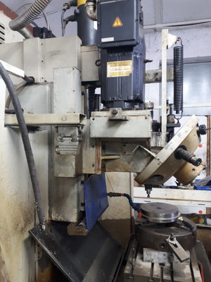

stama MC 107 fanuc
Zdravim Páni a damy , mam možnosť vyhodne kupiť staršiu cnc frezku Stama MC 107 fanuc a chcel by som vas poprosiť o radu rsp nazor .
Keď že fanuc neovladam bola by blbosť urobiť konverziu stroja na mach3 formou vymenou elektriky pripadne servomotorov .
Dovody :
Mam momentalne domorobo CNC na ktorom som sa problematiku a ovladanie naučil no tuhosť stroja je pre momentalne požiadavky nedostatočna ale mach3 už jak tak zvladam a vyhovuje mi a mam aj licenciu...
Dalši dovod na konverziu je elektroinštalacia v dielni , nie som si isty či prikon ktory momentalne ten stroj vyžaduje mi zvladnu ističe rozvody kablov atd.
Dalši dovod je výška stroja a výška stropu v dielni , aj ked to by sa ešte dalo nejak vyriešiť pripadnym vyburanim v mieste kde bude stroj stať , ale problem s vyškou by sa možno vyriešil aj vymenou nižšieho motora Z osi kedže rozdiel je cca 10 cm ...
Povodny plan bol stroj oholiť a využiť hlavne hotovu tuhu konštrukciu ktora beha na linearoch a atc vreteno s vymenikom a osadiť novymi krokovymi motormi ktore by som prehodil z domorobo CNC pripadne vymeniť aj motor ktory pohana vreteno za menši , / pracujem s frezami a vrtakmi do 12 mm a material plech do 5-6 mm hrubky / .
Hlavna otazka teda je , či by tu konštrukciu utiahli 20Nm krokače -6 A /nema42/, ktore mam momentalne k dispozicii vratane hotovej elektroinstalacie / moja naivna predstava je že ano /
Pripadne časom poriešiť nejaku retrofit sadu alebo samotne ac serva s drivermi a rozbehat to na tom machu ?
Len zdoraznim že sa nejdem a ani nechcem živiť produkčnym frezovanim , stroj chcem mať pre vlastnu vyrobu a prototipovanie ale momentalne mi ide o tuhšiu konštrukciu a v relativne rychlom čase pracovať dalej bez toho aby som mesiace študoval ovladanie noveho stroja ...
Uvedomujem si aj ten nazor že načo ničiť a meniť vymyslene hotove funkčne a stači sa mi naučiť system fanuc a prisposobiť sa , ale ide aj o to že že elektronicky je to zastarale kedže stroj ma cca 30 rokov a spoliehať sa že mi to niekto ešte bude vedieť opraviť , no to je otazne .
poradťe pripadne mi to vyhovorte lebo nemam pokoj v duši dakujem za každy nazor

Většina normálních lidí řekne nauč se novej systém zvlášť když používáš CAM tak to není tak složitý.
Krokáče to utáhnou tak že max rychlost bude kolem 1,5- 2m/min to znamená že úplně k ničemu naprosto vyhozený čas a peníz -prostě z toho vznikne bezcenný šrot.forgy píše: Hlavna otazka teda je , či by tu konštrukciu utiahli 20Nm krokače -6 A /nema42/, ktore mam momentalne k dispozicii vratane hotovej elektroinstalacie / moja naivna predstava je že ano /
tak trochu cakam taketo odpovede / v dobrom /
degradacia stroja takouto upravou mi je jasna , ale vyriešil by som s tym niekolko problemov...
tak 1.5 m/min na obrabanie je pre mna dostacujuca , tak či tak momentalne pracujem s pracovnym posuvom do 600mm/min

tohle na machu je ztracenej boj
musis myslet trosku v sirsich souvislostech
takovejch masin jsem par prestavel a ver mi ze v tomhle pripade krokace a mach je cesta do pekla
masinu pouze znehodnotis a vymenis spoustu beztak jinak pouzitelnyho hardware kterej budes muset koupit jinej aby to mluvilo s machem

Tak otázkou je, zda to chceš na podnikání či na domácí šudlání. Pro podnikání určitě serva a profi řídící systém. Pro domácí šudlání klidně ty krokáče a MACH se Smothstepperem. Když to bude jezdit 1m/min tak i tak se dá udělat dost práce.
A ty jsi to kupoval zřejmě na domácí šudlání (asi tam máš serva nebo ne?) a spadl jsi do podnikání přímo po hubě Tak že to ber že začneš podnikat aniž bys chtělbobik píše:Tak otázkou je, zda to chceš na podnikání či na domácí šudlání. Pro podnikání určitě serva a profi řídící systém.
když pominu to, že takovouhle přestavbou uděláš ze STROJE hračkuforgy píše: Pripadne časom poriešiť nejaku retrofit sadu alebo samotne ac serva s drivermi a rozbehat to na tom machu ?
tak představa že to rychleji přestavíš než se naučíš s jiným systémem je mírně řečeno úsměvná......
