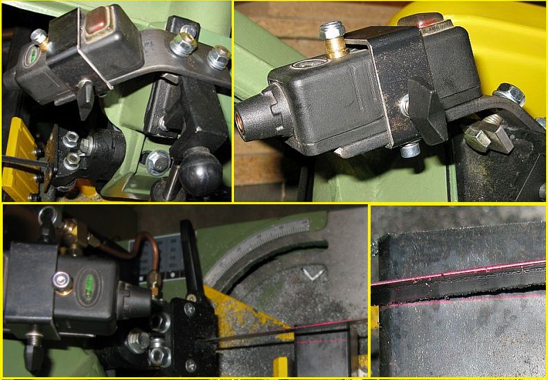

ještě pár drobností - laser co mi překážel na cirkulárce je zde užitečný

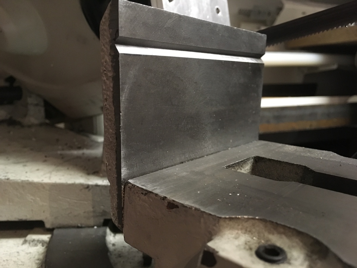

pokud do pevné části svěráku vyfrézujete drážku ...
můžete pohodlně říznout i nějaký ten kus plechu

laser z nějaké malé BOSH cirkulárky, jediné co jsem vymýšlel byl ohnutý plech, na kterém to drží

Díky podnětu uživatele "chb" jsem si dnes taky trošku upravil pásovku.
V bazaru jsem koupil přes 10 lety větší řezačku dlažby a musela se opravit.
První co mi zůstalo po opravě byl laser no a ten se teď hodil na pásovku (je na dvě mikrotužkové baterie).
Laser lze seřizovat a nyní je půlka laseru na pilovém páse a druhá na materiálu.
Spínač jsem vyřešil jen kouskem úhleníku.
