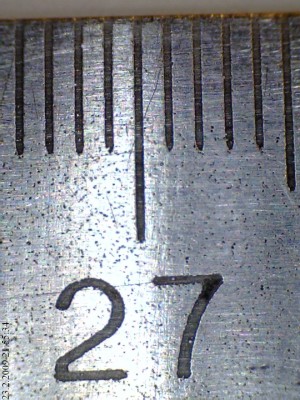

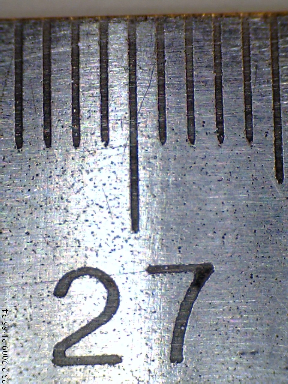

Zakoupil jsem usb cameru od firmy dnt DigMicro. S myšlenkou, že by šla použít pro digitalizaci 2D kontury součásti. Myslím, že by šlo počítat s přesností +-0,05mm. Na obrázku je měřítko s ním vyfocené. Jde docílit ještě větší zvětšení.
http://www.dnt.de/index.php?dir=produkt ... v_current=
Stačí to připevnit vedle vřetene nebo místo něho a můžete skenovat na CNC a přes macha ukládat souřadnice do souboru. Teda doufám, že to mach umí.
Pak to dostat do CADu a nakreslit konturu. Třeba to někoho bude inspirovat.
