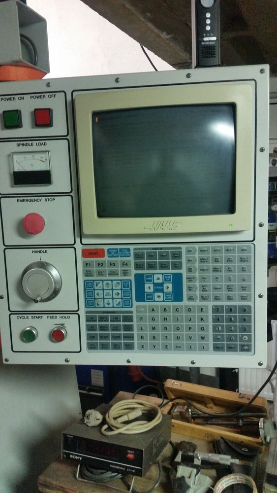

Ahoj , zdravím všechny a prosím o radu.
Má tady někdo zkušenosti se systémem Haas.
Já mám starší verzi 9.64N r.v. 1998 VF1.
Můj problém je v tom ,že při ručním programování na stroji nemohu najít
předdefinované Gkody jako jsou G83, G84 atd.
Prostě ani nevím jestli to ve stroji vůbec je ,abych jen doplnil do tabulky data pro
X, Y, Z, Q, R atd. V editoru na PC kliknu na G83 a doplním hodnoty ,ale na stroji to musím vypisovat bez nápovědy přímo do řádku.
Ve firmě kde dělám, tak máme systémy kde je to předdefinované, tak snad to má Haas také.
Alespoň doufám.
V manuálech je vždy jen vysvětleno jak cyklus vyplnit nebo napsat ,ale ne jak vyvolat.
Předem děkuji za radu.

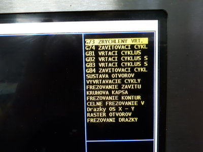

no dobře řekněme, že mám ve stroji nahraný program a chtěl bych do něj vložit vrtací cyklus
stisknu MDI a co dál, jak se k tomu seznamu co jsi mi poslal proklikám.
Je možné, že to u mě vůbec není, ale to se mi zdá nepravděpodobné rok 1998
to už systémy podporovaly, doufám. A nebo pokud je to nějaké MAKRO, tak je vymazané.
Stroj jsem koupil nefunkční, musel jsem sehnat druhou proces. kartu.
Která, ale nebyla nová, tak nevím.
Stroj jinak jede super.

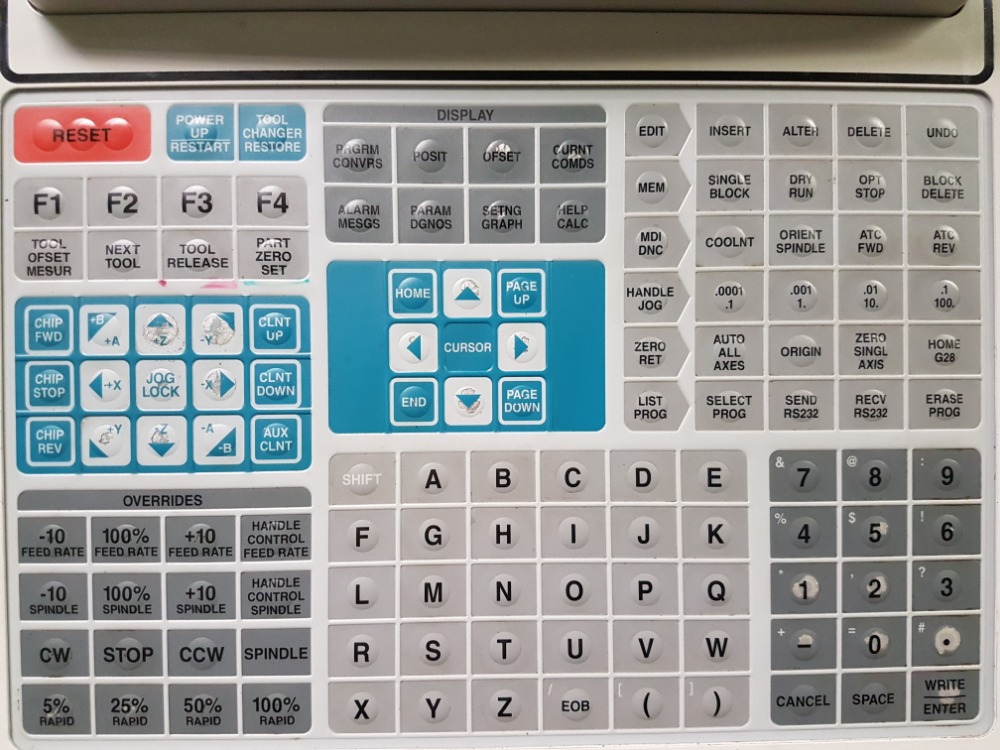

Robil som na 98čke,mala ale už ten novši panel,boli tam aj cikly,,ked dáš mdi skús este stlačit tlačidlo convers,,ale je možné ze tom nemáš,ak si menil kartu,,potom treba vymazat pamäť a natiahnút ju z iného stroja ktorý to má,,robili sme to bežne,,
Tak u mě to nefunguje, po stisknutí MDI a convers se objeví jen prázdná obrazovka.
