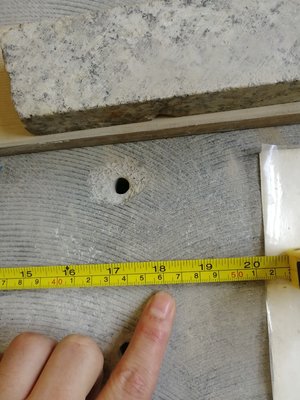

Ahoj pratele,
prosim o radu, mam stroj CNC stone granite marble engraving machine GM-1318 (China) a ma to DSP ovladac.
Mel jsem tu nejakeho ajtaka, ktery mi chtel propojit stroj s PC, abych nemusel prave pouzivat ten DSP a USB disk. Nicmene se mu to nepovedlo a navic se mu povedlo prehazet veskere data v ovladaci. Jako rychlosti, udaje o stolu atd, ale to si dokazu prenastavit. Co je ale nejhorsi, ze mi dodelal udaje o vzdalenosti. Sam nevi jak, zkratka se to nejak po...lo samo pry. Jde o to, ze napriklad 100mm na ovladaci DSP, neni v realu 100mm na freze. Freza ujede neskutecnych 460mm, viz obrazky. Nevite, kde se to mohlo prehodit a jak to nastavit spravne? Ze by se prenastavili nejak krokmotory? (a kde a proc?)
Diky za pomoc, Roman
Příspěvky: 6947
9. 5. 2019, 11:48
měl by to být parametr něco jako: step per unit - ale nevím jak to má tenhle krám . a bude to pro každou osu zvlášt.
Příspěvky: 6947
9. 5. 2019, 11:52
možná to maj pod tím nastavením : pulse eq….

9. 5. 2019, 11:53
dobra, zkusim najit. a kdyz uz jsme u toho, co je equival pulse? neni to ono nebo nesouvisi to taky s tim?

9. 5. 2019, 12:05
tak nejak to reaguje, ale ukaze to pri nastaveni 320 per unit, to ukaze na 100mm asi 370mm
Příspěvky: 6947
9. 5. 2019, 12:18
co znamená - to ukaze na 100mm asi 370mm ?
jako že ovladač ukazuje 100 a realně 370 ?
a když tu hodnotu třeba 3,7x snížíš tak to dělá co ?
9. 5. 2019, 12:58
V tom videu máš na té kalkulačce (pendantu) přímo napsané, že je to počet pulzů na milimetr.
Když ti to jezdí dál než by mělo, tak musíš to číslo zvýšit.
Jestli pro nastavení 320 ti to místo 100mm ujede 370mm, tak by tam zřejmě patřilo nastavit číslo 1200.

9. 5. 2019, 1:10
packa: ano, presne jak pises. 100mm to prejede na 370 v realu.. no vychazi mi to na cca 89, kdyz jsem to ted zkusel snizovat..pak to udela na 100mm tech 100mm.
takze cislo zvysovat nemuzu na 1200, ale naopak snizovat
9. 5. 2019, 1:40
Tak to je skutečně zvláštní, když se ta položka jmenuje "Unit pulsePerMM".
A ještě to vychází takové "pěkné" číslo jako 89...
No ale zřejmě platí, že Čína je země neomezených možností.
Příspěvky: 6947
9. 5. 2019, 2:10
ale vždyt je to správně pulsy na jednotku ( milimetr), tím že přidáš počet pulzů tak ujedeš delší vzdálenost ,
jinak to číslo je opravdu divné .
9. 5. 2019, 2:33
packa píše: 9. 5. 2019, 2:10 ale vždyt je to správně pulsy na jednotku ( milimetr), tím že přidáš počet pulzů tak ujedeš delší vzdálenost ,
Jo, máš pravdu. :oops:
Nastavuje systém a ne drivery.
