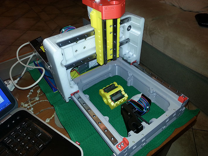

Tak to se omlouvám. Rovné jsou. Jak jsem psal, jen to uspořádání lineárů do V (asi pro případ 3D tisku) je na ose Z dost nešťastné. Musel jsem vypodložit podložkou tloušťky kancelářského papíru.

Pracuji na tom, nakonec se ukazuje, že nejpomalejším článken je Číňan a já zapoměl jsem objednad napínací rolničky a tak teď čekám až dojdou.
Večer udělám foto a pověsím ho sem.
