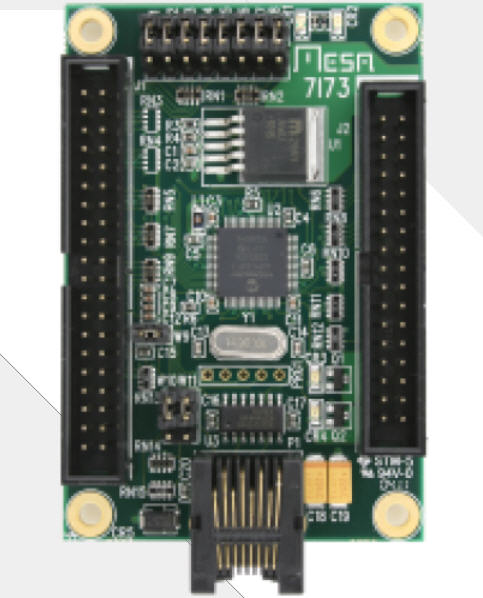

sserial kartu 7i73. Ani jedna neni moje tak snad se znich nebude kouřit.

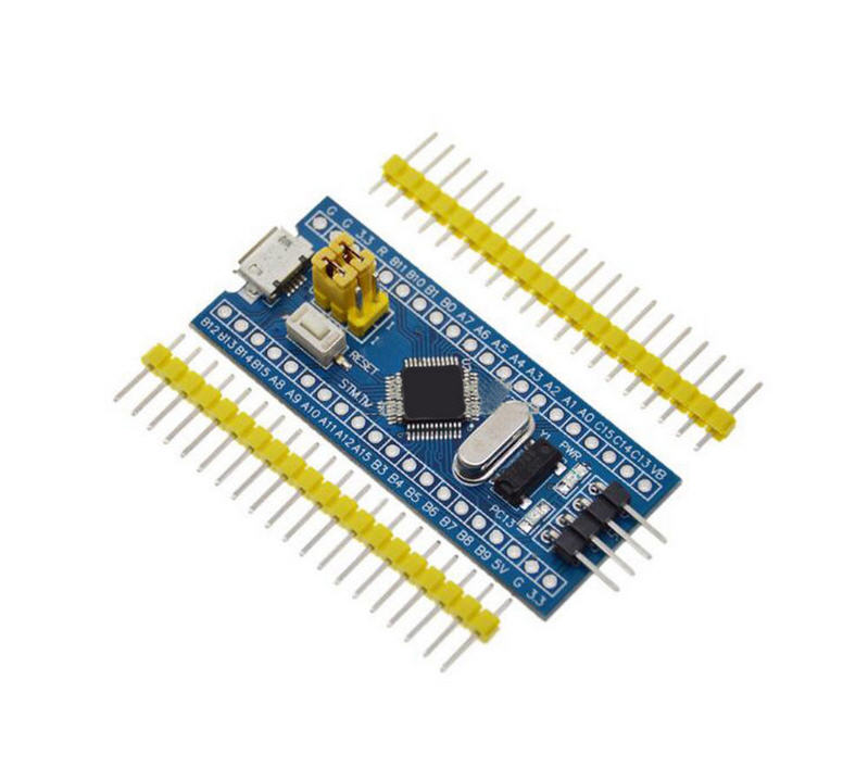

a dále pro mě uplně neznámého brouka stm32f103c8t6 za 80,- (tem ma tu vyhodu ze v pohode zvlada potrebnych 2,5Mbit na uartu)
nikdy jsem pro tenhle hw nic nepsal, ale delší dobu po něm pokukuju, tak proč né.

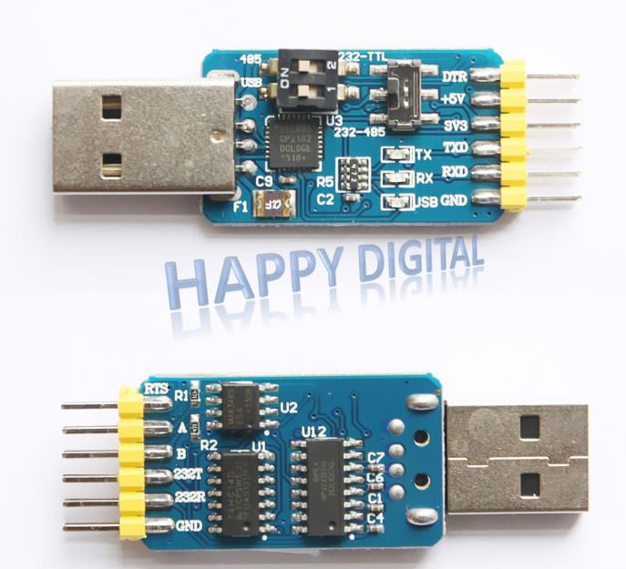

jeste jsem nasel v supliku prevodnik usb-rs232-ttl bez ktereho by to asi taky šlo, ale do začátku se docela hodil na prvotní ladění softu. proste jsem ho pouzival jako zdroj povelu pomoci programu terminal, kterej umi posilat hexa kody.

Začal jsem tím, že jsem připojil analyzátor na diff vystup, kde současně byla pripojena 7i73 a poslouchal co se děje.
takhl enejak to vypada, kdyz si karty zacnou povidat.

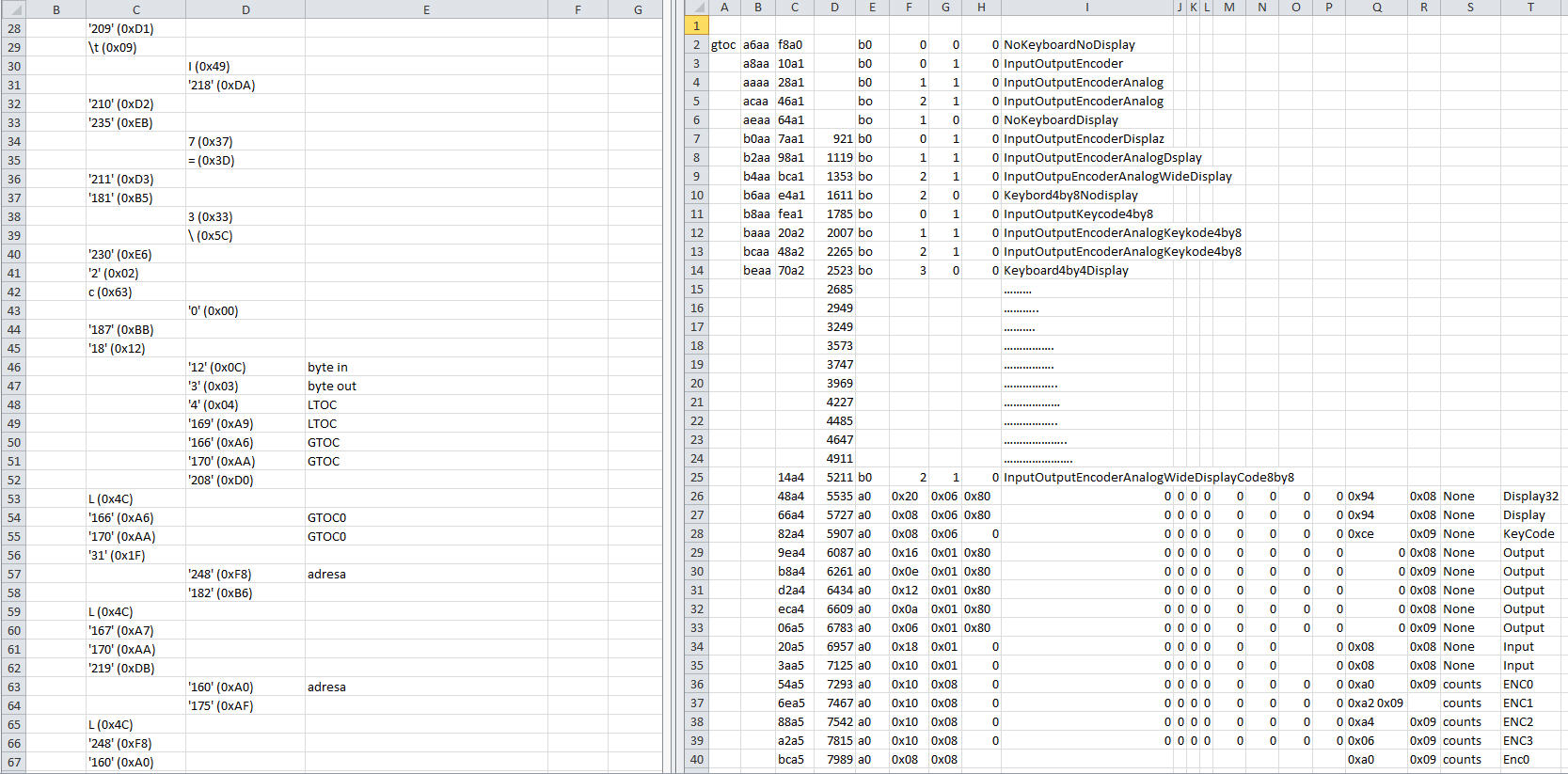

radsi uvedu priklad z odposlechnute komunikace, protoze to neumim jednoduse popsat. master
'187' (0xBB)
'18' (0x12)
slave
'12' (0x0C) byte in
'3' (0x03) byte out
'4' (0x04) PTOC
'169' (0xA9) PTOC
'166' (0xA6) GTOC
'170' (0xAA) GTOC
'208' (0xD0) crc
nam rika ze tabulka PTOC je adrese 0xA904 (LSB byte je prvni MSB druhy)
ted se master muze zeptat co na teto adrese lezi.
samotna adresa PDD se taky sklada ze dvou byte. prvni LSB je na samotne adrese PTOC a MSB na PTOC+1
master
L (0x4C)
'4' (0x04) ..............PTOC LSB
'169' (0xA9) ..........PTOC MSB
'130' (0x82)
slave
'248' (0xF8)............LSB PDD
'182' (0xB6)............crc
masterL (0x4C)
'5' (0x05) ...............PTOC LSB+1
'169' (0xA9) ............MSB
F (0x46)
slave
'160' (0xA0)
'175' (0xAF)
Tim se master dozvedel ze prvni PDD informace jsou na adrese 0xA0F8 a muze se na ne konecne zeptat.
dozvi se tam jako prvni vypis hw a sw modu, ktera karta podporuje.
kdyz chci zjistit druhou adresu PDD, tak se si k prvni PTOC adrese prictu 2 a tam se dozvim dalsi adresu PDD.
jestlize je odpoved nulova pro MSB i LSB znamena to, ze uz tam nic dalsiho neni a konci seznem PTOC a tim padem se master zacne ptat na GTOC az narazi na nuly a tim konci proces discovery.
Podobne to je se samotnymi PDD, ktery je pevne dan strukturou v zavislosti na tom jestli jsou informace typu mode (B0) nebo A0 procesni data.

Pro prehled přikladam co jsem zachytil pri odposlechu a co jsem z toho odvodil. je to par tisic řádku a chvili trva nez se v tom clovek zorientuje. jsou tam i moje poznaky, tak snad to bude o to snazsi

'166' (0xA6) GTOC
'170' (0xAA) GTOC
'208' (0xD0) crc
master
L (0x4C)
'130' (0x82)
slave
masterL (0x4C)
F (0x46)
slave
'160' (0xA0)
'175' (0xAF)
Viz manual, tohle tam je popsany.
A nakonec slibene programy. odbornici prominou, nejsem programator, takze sem to napsal tek nejak intutivne a hlavne jak sem psal je to muj prvni vytvor pro stm32f1, kterej asi ve finale nebude stacit poctem pinu,ale portace na neco vyssiho jako f4 by neml byt problem.
piny jsem nastavil pomoci cubemx a samotny program je v u-vision KEIL. byl to prvni soft na ktery jsem narazil a byl zadarmo aje to celkem intuitivni, ikdyz je tam hromada balastu
Samozrejme by to slo napsat elegantneji, ale jako ukazka si myslim by to mohlo poslouzit.
V samotnem programu je jeste spousta nedodelavek. jako napriklad urcovani adres, inicializace PTOC a GTOC natvrdo, pouzivani preruseni jen na cteni uart a podobny nedodelavky, ke kterym se snad nekdy vratim. A mozna jsou tam i veci navic jako pokusy s encoderem a klavesnici. Neprenasi se nic duleziteho, jen informace o encoderu, nejaky nahodny piny a signal pily abych mel jistotu ze se neco deje. prvotne mi slo zatim o rozbehani vlastni komunikace. realna data prenosu teprve prijdou.
Dlouhym zimnim vecerum zdar
pokračování příště.

Napadlo mě, že bych vytáhl ze skříně starý ovldač na TEENSY++ a předělal ho na stm32. Pak možná příjde na řadu ten velký panel, ale ještě nevím jak by měl vypadat a co by měl obsahovat.
Vidím to asi takhle.....
8x8 klaves každou s diodou pro signalizaci stavu.
tri maly encodery pro feed-override, spindle-override, rapid-override, jeden velky encoder pro jogovani. encodery maj tu vyhodu, že po restartu se vše vynuluje, když budu chtít na rozdíl od potenciometrů.
U každého maleho encoderu diody po obvodu pro signalizaci v procentech, dá se to rychle pohledem zkontrolovat. Není problém pridat i 7segmentovy display kde by byla hodnota v číslech.
klávesy i diody lze přiřadit dle libosti jednotlivym funkcím přímo pod LCNC. otestováno funguje.
Tím že to běží přes sserial s limitem 96bitů , tak je hromada informaci posílana seriově. Teda všechno je posíláno seriove, ale nekterý informace jsou v kazdem "paketu" 1000x za vteřinu a některý, jako jsou znaky na display se posílají jako stream.
1000 znaku za sekundu je dostatečně rychlé. Ani LCD display to nestíhá zobrazovat.
Tak uvidéme jak to půjde dál.
Martin
už tak nejak umím ovládat klavesnici 8x8, několik klaves najednou, diody taky blikaj, encoder encoderuje a dokonce se mi podařilo rozběhat i LCD. Vložit vlastní fonty.Zatím je to takový polotovar, ale zdá se to pužitelný.
Bohužel jsem narazil na BUG pod uspace v lcd.c. neposíla to správný znaky v hlavičce. Obešel jsem to tak, že jsem si poupravil komponentu lcd.c, snad se podaří dohnat vyvojáře aby na to koukli.
Martin
