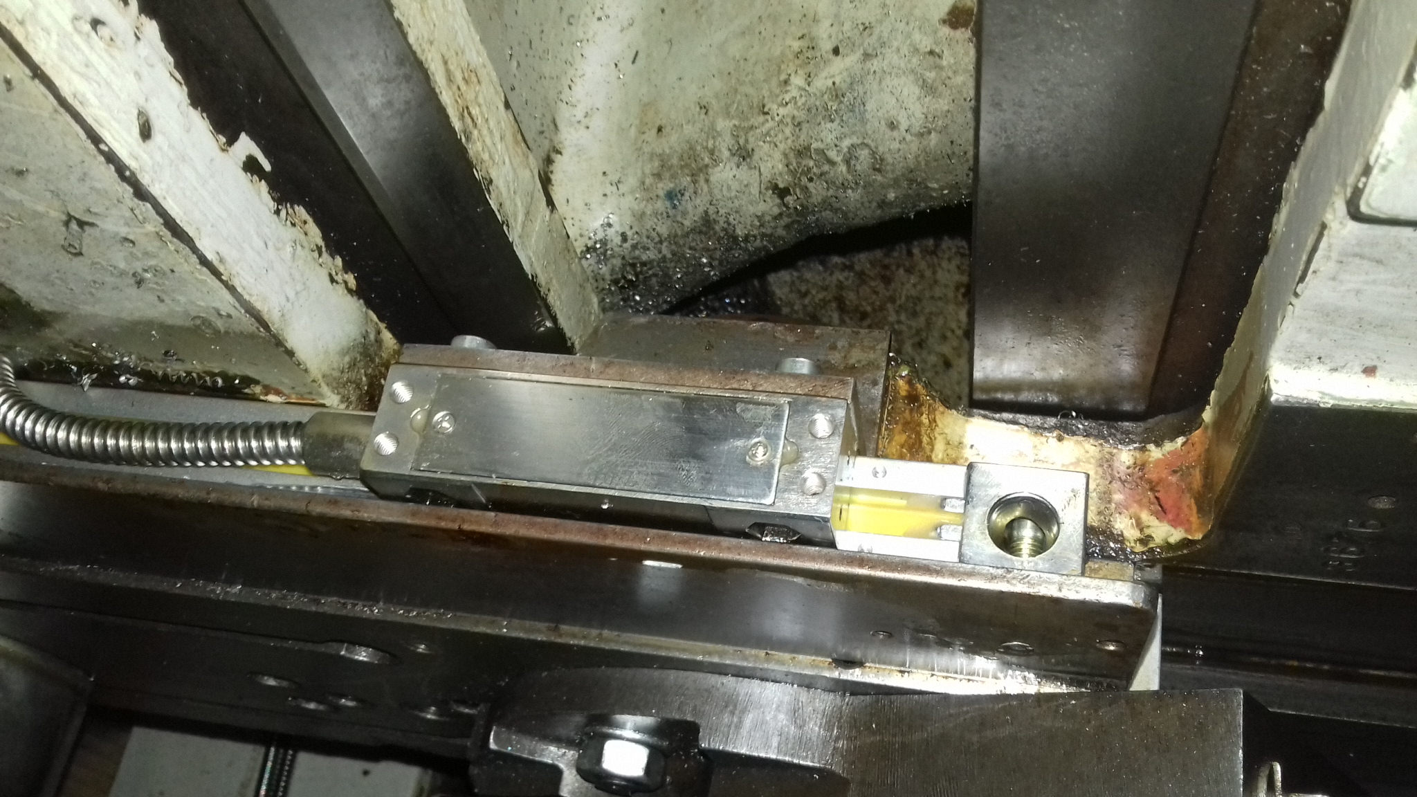

Zdar a sílu, řeším teď takový problém s DRO a třeba mi někdo poradí. Předělávám DRO u soustruhu, a u příčného posuvu by se mi hodilo mít ten pancéřovaný kabel, který vede z lineárního pravítka do displeje, plochý. Je to standarní odměřování z Číny, asi to všichni znáte, ten kabel má teď cca 10mm v průměru a to je prostě moc. Takže si říkám, že jestli je to max. 9-ti žil, tak bych ho mohl ze snímače do toho kritického místa nahradit plochým a až pak ho napojit na ten normální kulatý. Předpokládám, že to bude dost háklivý na to rušení, takže bych ho asi měl i nějak "oplechovat", pokud neseženu rovnou plochý stíněný. Neřešili jste už někdo něco podobného?

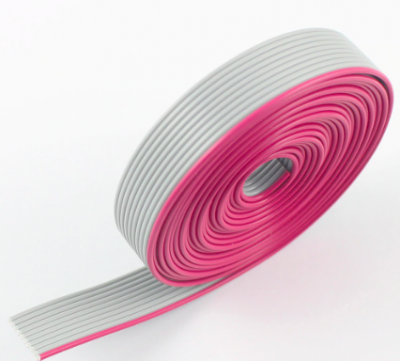

Možná tak zkusím prdnout něco takového
https://www.aliexpress.com/item/3282280 ... hweb201603_
a vyzkouším, jak se to chová... Co vy na to?

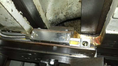

On to tam právě dával předchozí majitel a dal tam standardní velikost pravítka a ještě potvora na ležato, takže celkem ukradl skoro 7 cm prostoru, o který teď nepřisunu koníka k suportu, viz.fotka. Já se rozhodl tam namontovat mini verze pravítka od WARCO (https://www.primadilna.cz/OS-250-optick ... -d3054.htm), které se tam vejde na stojáka (je to malý soustruh 1i611p), čímž to bude zabírat jen šířku toho pravítka, nějakých 18mm. No asi trochu víc, dám tam i krytování. Ale ten kabel tam tím pádem půjde pod pravítkem a tam je tak 8mm mezera. Když by šel vedle tak bude pravděpodobně zase vadit tomu koníku. Líp to neumím popsat, ale asi víte o co jde.

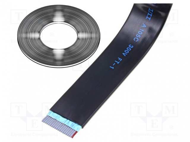

Ploche kabely stinene existuji v nekolika typech, to co hledas ty vyrabi napr. Amphenol pod nazvem Jacketed , shielded planar cable with zip inner a pn# 151-2831-0xx. Maloobchodni cena neni v malych mnozstvich prizniva a i proto se takove pripady jako je tvuj resi jinak.
K dostani vsudemozne, treba v TME.
edit> kvuli preslechum se u plochych vodicu v zarusenem prostredi vyplati pouzit vicezilovy kabel a prokladat signalove lajny vzdy lajnou zemnenou. Omezi se tim vzajemna kapacita mezi signalovymi vodici coz omezi preslechy. Zvysi se sice kapacita vuci zemi, ta uz ale nebyva tak problematicka pro integritu signalu.

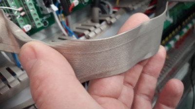

Ja som plochac vytienil takto:
https://www.hotair.sk/ochranne-pasky/ko ... -1-24.html 100% vodiva z magneticky makej ocele.
