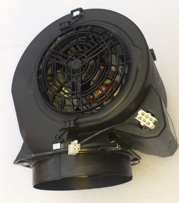

Dawe
Příspěvky: 2545
16. 6. 2020, 4:59
Thomeeque píše:jj, já vim :) nějak se mi tu nedařilo najít obchod, kde bych snadno pořídil výkonnější typy, tak jsem vzal na zkoušku toto, už je to připraveno k vrácení...
Vsiml jsem si ze cncmodel tady prodava radialni 300W ventilator za par eur. To by uz byl cvrkot.
Obrázek
Příspěvky: 8923
16. 6. 2020, 5:15
Dawe píše: 16. 6. 2020, 4:59 Vsiml jsem si ze cncmodel tady prodava radialni 300W ventilator za par eur. To by uz byl cvrkot.
Uf, to asi jo, ale možná až moc a vypadá to dost neregulovatelně :? Ale dík za tip!
