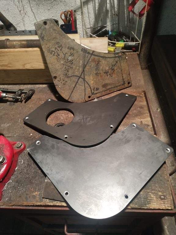

novic píše: 4. 10. 2020, 12:52 Tie razy idu aj mne aj po tom co som ju celu rozobral a prezrel. Ziadne opotrebovanie som nenasiel tak to pojde len z variatora.
Super ,moc děkuji za konzultaci
kenybz
Příspěvky: 3323
4. 10. 2020, 7:51
mě to žádné rázy nedělá jen to vrní a při zvyšování otáček variátoru se ta frekvence zvyšuje až se rozechvěje celá vrtačka. ten talíř co je na motoru neni uplně přesně vyrobený a stačí když axiálně háže pár stovek tak se rozkmitá celá sestava. Zespodu tlačí obložení k k talíři pružina no a je to takový vibrátor.
No to spojení motor převodovka dal bych asi spojku rotex
https://www.tyma.cz/produkty/hridelove- ... andard/rx/
ale zvážil bych variantu s řemenicema a řemenem, přičemž můžeš dát motor na konzolu směrem dolů. Vrtačka by byla o dost nižší.
Je to pracnější s těma řemenicema, ale můžeš tam dát 2 stupně a třeba dvouotáčkový motor, pak už nebude třeba ani měnič.
Řemen je prostě lepší bo může proklouznout tak to bude natvrdo a jak se hryzne nástroj tak to vyrve i svěrák, nebo cokoliv může povolit převody pinola atd

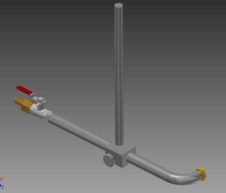

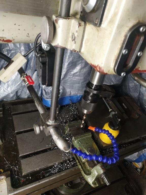

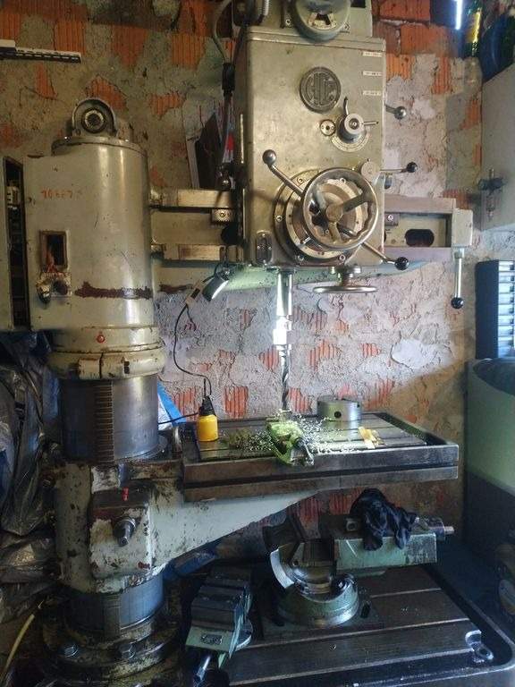

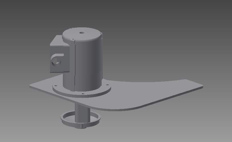

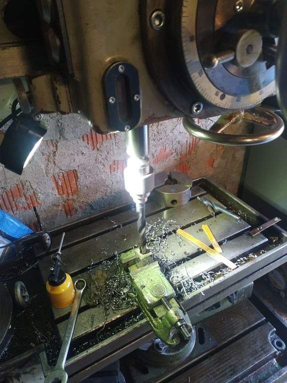

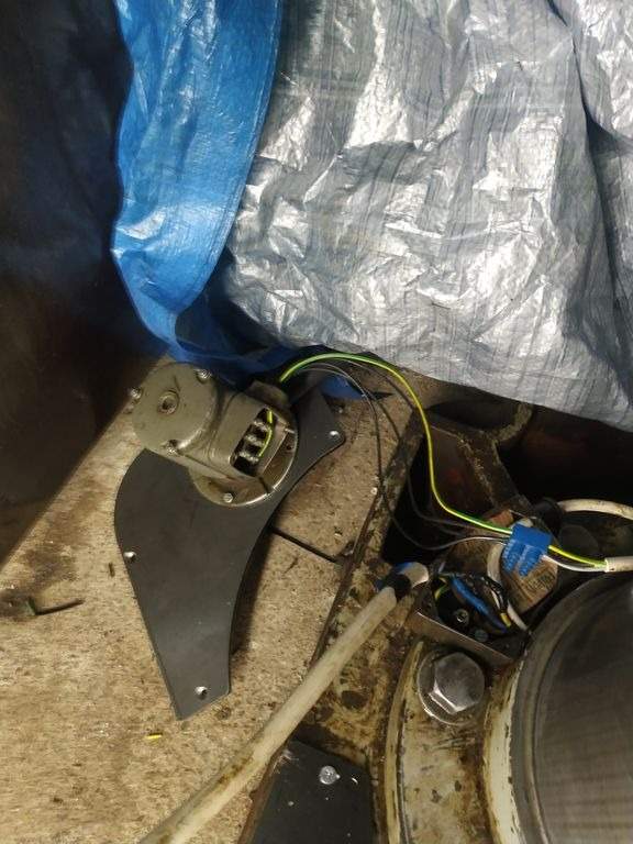

Dorobene chladenie este treba dosustruzit odtoky a naletovat sietky

A doufam ze tu modrou cokoladu zahodis a udelas privod poradne :D
Na hobíka to asi jde...
novic
Příspěvky: 1835
6. 12. 2020, 9:21
Ano to je len na skusku cerpadlo bolo zo srotu za dve euri a nevedel som ci ide :lol: .
