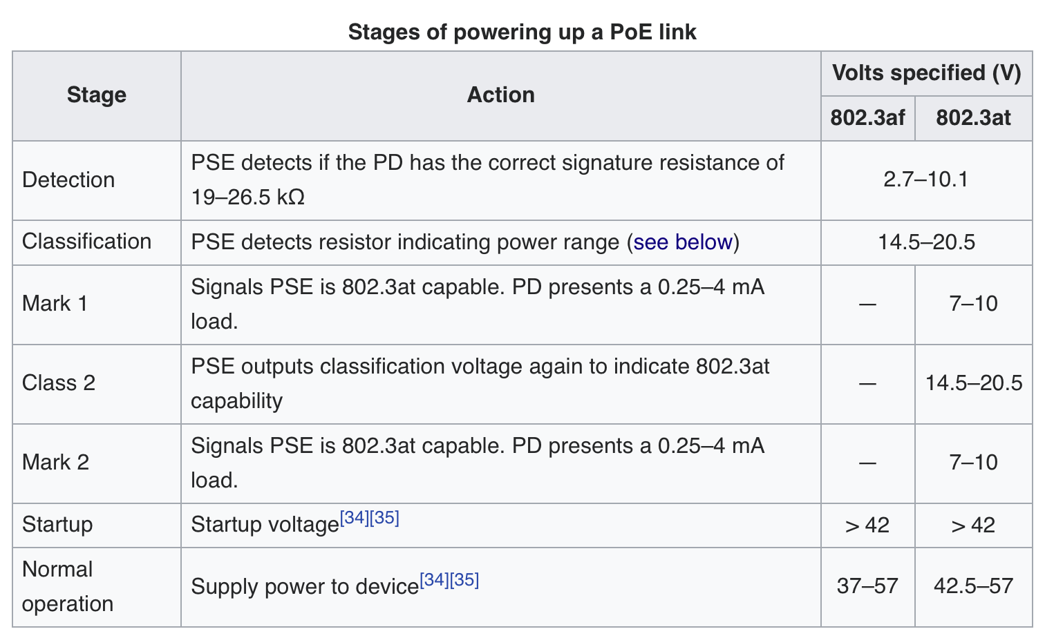

10. 12. 2020, 8:26
Aha, tady je tabulka jednotlivých fází toho handshake, který popisoval Mex:
Pro "802.3af" je to jen detekce a změření odporu PD ze strany zdroje, po které rovnou nahodí plné napětí. Čili by to fungovat mělo a asi je to teda rozbité. Snad si vystačím s power portem.
