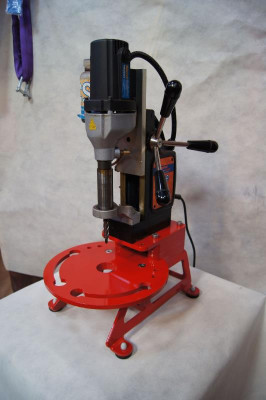

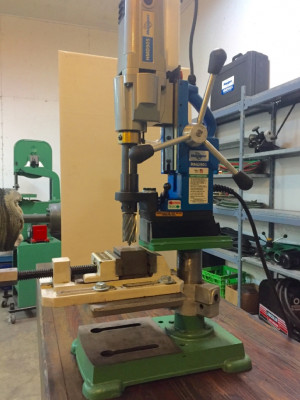

zdravím, má smyslu nahradit jednoduchou stolní vrtačku Alpha Tools TB13 (Bauhaus) za magnetku s vyrobeným stojanem (podle YouTube) https://youtu.be/NnqPDQTqbVY Magnetka by šla velice snadno ze "stojanu" sundat a používat tak, jak bylo myšleno. Převážně používám korunkové vrtáky a vykružováky na kov. Samozřejmě ale taky klasické vrtáky.

Nieco pre inspiraciu.
