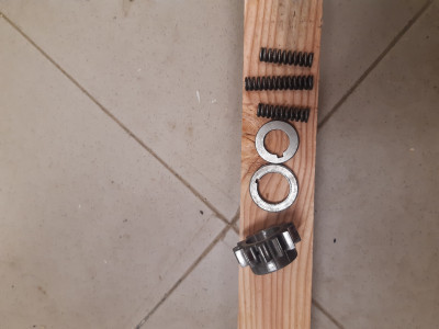

dostal jsem vrtacku V20A ale bohužel úplně rozloženou do šroubku  vesměs jsem ji dal do kupy ale mám tu stále nějaké díly které nevím kam zařadit poznal by jste někdo? Děkuji.
HellGrip
Příspěvky: 1282
10. 3. 2021, 6:31
Nazdar,
tie pružiny su napruženia guličiek aretácie radiacich pák.
Sú to diery vo fréme v miestach kde sú radiace páky. Hľadaj dieru s M10/12.

Huh, psal jsem take odpoved, ale nejak se to neulozilo koukam. Jak psal HellGrip, pruzinku budou od ovladacich pak. Je tam jeste cervik a kulicka, ktera paku aretuje.
Kolo a ty podlozky budou asi z ovladani/vypinani automatickeho posunu

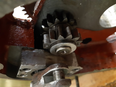

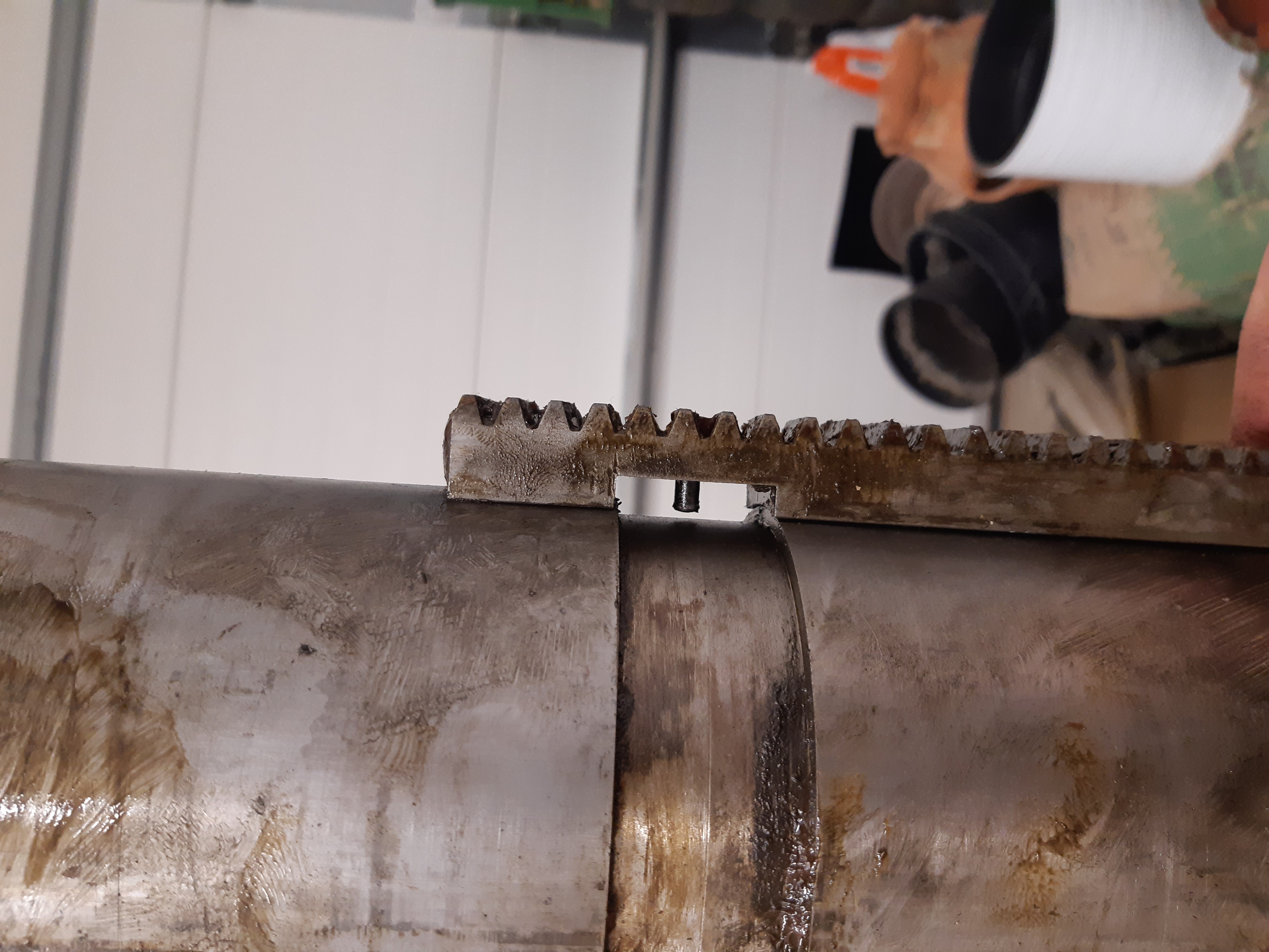

Omlouvám se ale potřeboval bych ještě vědět zda je to kolečko na posuv správně a tý valečky tuším budou pod to kolečko. A pokud by někdo měl nafocece jak se přidělava ten zubaty hřeben na sloup nebo popřípadě jak tam drží aby se mohlo s vrtacku jezdit nahoru dolů. Děkuji moc
b3nd3r
Příspěvky: 466
Bydliště: Teplice
13. 3. 2021, 7:26
Ano, valecky patri pod to kolo. Kolo mas nasazene obracene. Funguje to tak, ze vnitrni kolo je napevno s hrideli a toto vnejsi volne otocne. Na excentru pod tou koskou na obrazku je treti ozubene kolo spojene s pakou. Kdyz je automaticky posuv odjisten, toci se pouze kolo spojene s hrideli. Kdyz se posun zapne, treti kolo zapadne do obou kol co jsou na spolecne hrideli a funguje jako spojka. Kdyz posuv dojede na konec, to volne otocne se zablokuje a dojde k odskoceni toho kola na excentru a vypne se. U Tumlika is muzes stahnout navod, kde jsou i rezy a je videt jak to zapada do sebe slozene: http://www.tumlikovo.cz/download/
Zkusim to zitra vyfotit jestli na to nezapomenu, ale jinak ve sloupu je drazka. Hreben ma takove pero, ktere zapada do te drazky a pak uz to tam drzi telo vrtacky. Pero zajisti, aby se mohl hreben volne otacet okolo sloupu, ale nemohl jezdit nahoru/dolu

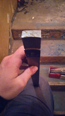

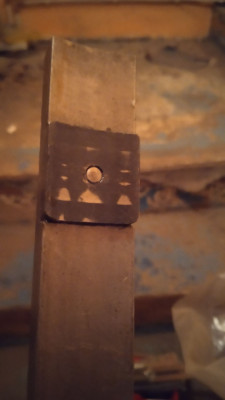

Dobrý den,
ještě k tomu hřebenu. Nejspíš mi tam asi něco chybí ne ?
b3nd3r
Příspěvky: 466
Bydliště: Teplice
22. 3. 2021, 7:56
Zrovna dneska vecer jsem si na to vzpomel a vyfotil to. Pero je v priloze. Ma z jedne strany konkavni plochu stejne jako ten hreben, jen mensi radius
