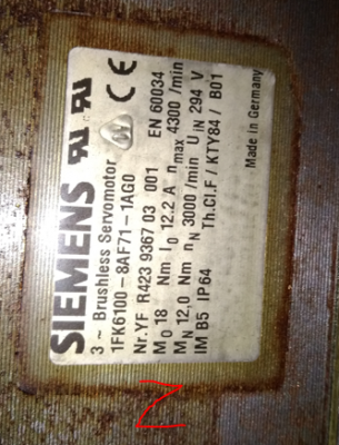

-osa Z pojezd 485mm rychloposuv 24m/min servo 3000ot/min 12Nm 3,8Kw šroub ø32 stoupání 12mm šroub napřímo spojený s servem

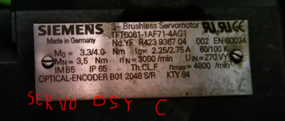

-osa C servo 3000ot 3.5Nm 1,1Kw

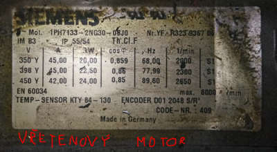

-Hlavní vřetenový indukční motor s enkodérem 20Kw, 2000ot/min při 68Hz, max. 8000ot/min
-vřeteno má 60 - 5000ot/min, hydraulická brzda, průchod tažnou trubkou ø64mm odměřování přes řemen (absolutní enkodér Heidenhain)

jako náhradu původních servosetu jsem chvíli zvažoval serva step/dir a mesu tak jak to dělá většina uživatelů LinuxCNC, ale přál bych si jednu věc: vždy když jdu na oběd tak mám možnost "vypnout pohony", tzn že vypnu hydrauliku a ventilétory a silovinu pro servozesilovače. Zbytečně to nedělá kravál, nežere elektriku a nebzučí serva, ale obrazovka svítí, když pohnu s kuličkovým šroubem tak se v systému hýbou souřadnice a jednoduše můžu stroj zapnout a bez referovani pokračovat tam kde jsem skončil. systém řízení Step/dir neumí zpětnou vazbu na polohu do systému a dodělat ji by bylo asi složité, tak zvažuju sběrnicové serva. O sběrnici CANopen jsem toho tady na foru moc nenašel, tak bych asi šel do ověřeného EtherCATu a do servosetů DELTA které mi byly doporučené (asi ASD-A2 z aliexpressu)
První otázka, Zajímalo by mě jak to je s výkonem? např. na ose Z je servo které (sice nemá napsaný výkon, ale ten jsem dopočítal) má asi 3,8Kw, ted´ otázka jestli koupit 3Kw nebo by stačilo 2Kw, ty dnešní serva by na tom snad s výkonem měly být lépe než ty staré.
