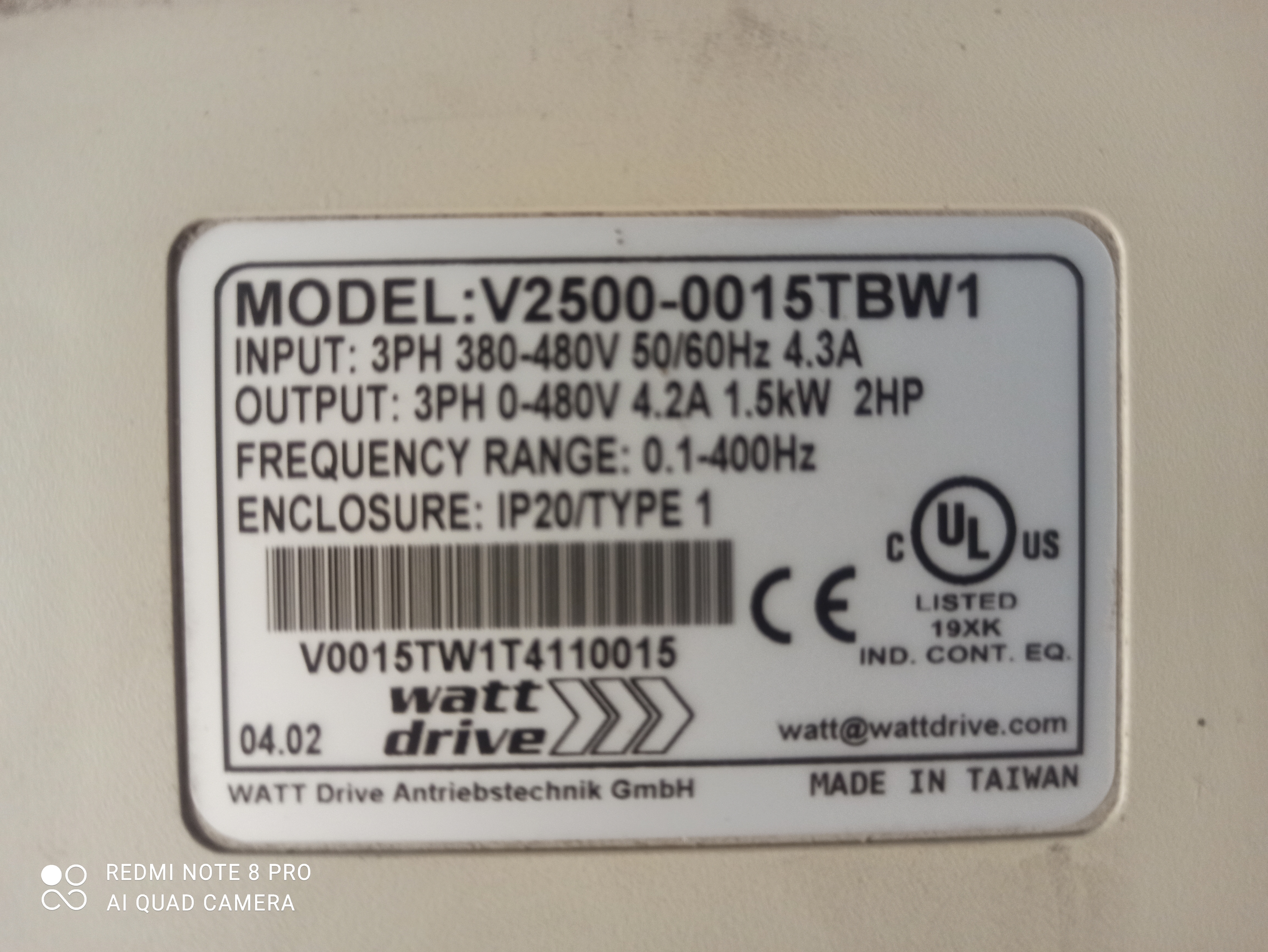

chtěl bych poprosit o pomoc s nastavením měniče někde jsem se zasekl a nevím co dál.
Měnič mám k napájení vodníka.
Do přílohy jsem přidal manuál jak origo. v angličtině tak i v češtině- jedná se bohužel jen o překlad přes translátor.
Vřeteno je čínský vodník- 0,8KW, 4A, 220V, 400Hz 24000 ot/min
Zatím ho musím ovládat přes BOP později chci přes potenciometr.
Dole jsem vypsal jednotlivé nastavení s parametry a čísla stránek kde jsou uvedeny v manuálu.
Měnič jsem nastavil takto.
1.RESET DO TOVÁRNÍHO NASTAVENÍ KOD KOD 00-02, O9 (STRANA 5-1)
2.MĚNIČ JSEM NASTAVIL NA VEKTOROVÉ ŘÍZENÍ KOD 00-09, 02 (STRANA 5-1)
3.POTOM KOD 01-00 MAXIMÁLNÍ VÝSTUPNÍ FREKVENCE – DAL JSEM 400HZ (STRANA 5-1)
4.POTOM KOD 01-01 Maximální frekvence napětí (základní frekvence) (Fbase)
– DAL JSEM 400Hz (STRANA 5-1)
5.POTOM KOD 01-02 Maximální výstupní napětí- Dal jsem 220V
6.ČASY ZRYCHLENÍ A SPOMALENÍ JSEM ZATÍM NECHAL V TOVÁRNÍM NASTAVNÍ – JE TO 10S
7. POTOM KOD 07-00 Jmenovitý proud motoru -DAL JSEM 95% (STRANA 8-11)
7.Pak jsem zkusil zadat autodetekci motoru, ale nic se nestalo
Kod 07-05,01 tak i 02 (STRANA 8-11)
Pokud zmáčknu klávesu JOG na displeji se zobrazí 6 a vřeteno se začne pomalu otáčet.
Když zmáčknu RUN nic se neděje.
Můžete se mi prosím podívat na nastavení jestli je správně a pokud ano jakým parametrem měním rychlost otáček vřetene.

Nenastavil si ovladanie tlacidlami na OP.
Ked ide jog motor sa pomaly toci, tak menic v podstate funguje.
Treba len zistit, co je v zakladnom nastaveni za ovladanie a ako sa nastavuje. Mozno napr. Treba najprv nastavit vyst.frekvenciu.

ešte ti tam chýba:
[02-00] → 00
[02-01] → 00
[07-00] → dolož foto štítku meniča, veštecká gula momentálne čerpá dovolenku
[07-04] → 2
[07-05] → 01 → stlačiť RUN
[02-00] → 00
[02-01] → 00
[07-04] → 2

Dneska jsem se v tom chvilku vrtal a upravil nastavení podle OompaLoompy.
To nastaveni pomohlo- po zmáčknutí RUN se vřeteno rozběhlo (PARAMETR 07-00 jsem na začátku nastavoval na 95)- přikládám požadovaný výrobní štítek.
Potřeboval bych ještě trochu vysvětlit funkci autotuningu - mám na mysli jestli mám nechat měnič běžet a on po získání potřebných údajů vřeteno vypne sám nebo ho po čase vypínám já.
Díky
všem díky za rychlou reakci.
