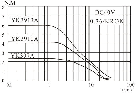

... jestli to dobre chapu, tak 3f M z toho odkazu maji rozliseni 1000 kroku /ot
nebo normalni rozliseni je 200step a 1000step/ot je nastaveno pomoci driveru ?
... dle grafu je vyuzitelna frekvence 10kHz a pak strme klesa moment
kdyz to prezenu tak rekneme ze pouzitelnych (s driverem s vyssim napetim) je cca 0~30kHz
Motor type 4Nm - VRDM 3910 / 50L W
10Khz = 0-600 ot/min 4Nm / pri 1000step/ot
20kHz = 1200 ot/min 1.8Nm / pri 1000step/ot
30kHz = 1800 ot/min 1.2Nm / pri 1000step/ot

Jak je mozne, ze u Gravosu je cena za 3f krokace uplne jinde nez u firmy Berger Lahr? Co jsem slysel a nevim zda je to pravda tak na 3fazovy krokovy motor si drzi patent prave Berger Lahr. Kdo je vyrobce motoru, co nabizi Gravos? Parametry i znaceni je velmi podobne, jen cena je uplne jinde

ohledne te ceny je to jednoduche:
ty motory co maji v ceniku u gravosu jsou urcene pro drivery s DC napajenim (male U velky A / rychle M maji male A a velke U + patricny driver )
... tim padem je naprosto degradovan prubeh "Nm/kHz" o proti provedeni N nebo W
'koukal jsem na M : 9010

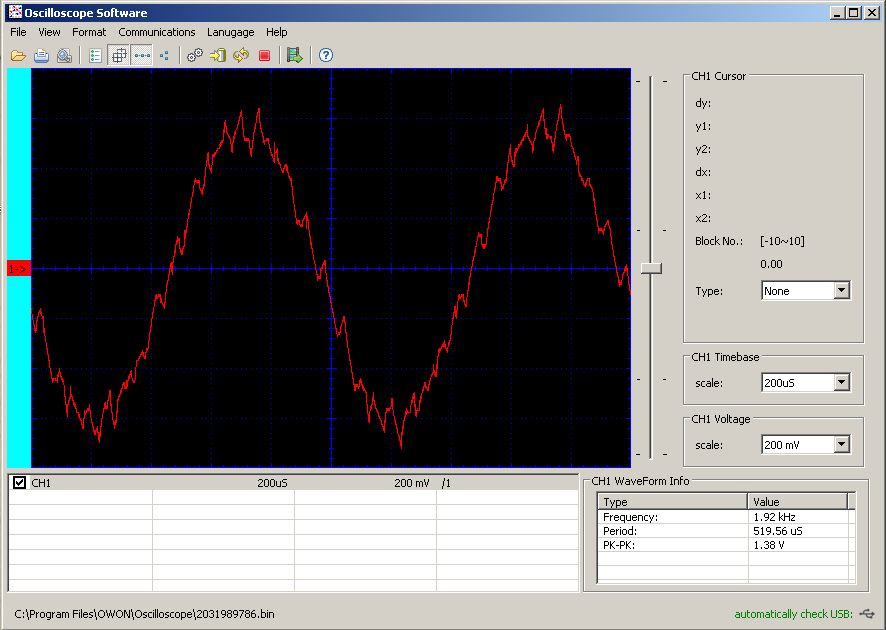

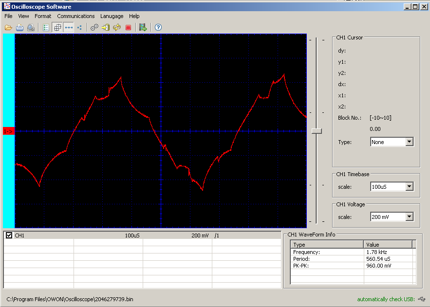

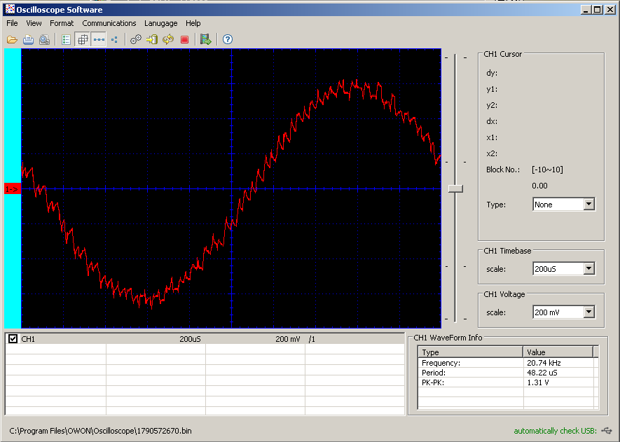

Merili jsme motor YK3910 s doporucenym driverem YKB3722MA na 230VAC.
Driver byl nastaven na 2000pulsu/ot. Proud motorem byl nastaven
na 4A RMS (5,6A spicka). Proud motorem byl zmeren na koaxialnim
(bezindukcnim) bocniku 100mR, oscilo PDS6062.
Motor mel silu porad, ten graf k nemu asi nepatri, cinan popletl.
Pozn: Dokud je proud motoru zhruba sinusovka, motor ma max.
moment, kdyz nestaci napeti, zacne se pozvolna menit na trojuhelnik,
ten snizuje s pribyvajici rychlosti amplitudu a adekvatne klesa moment.
Ten ale bohuzel zatim neznam, az Mirek udela brzdu.
Zhruba do 40000tis.pulsu (20ot./s) plny moment, pak klesal.
Prikladam zmerene obrazky.
Pavel

v podstate jde o to zaradit do ceniku YK3910A-H - (ktery ma parametry neco mezi N a W od Berger Lahr) + zverejnit Nm/Hz prubeh s AC drivery
' YK3910A bez -H ma stejne parametry jako VRDM 3910 v provedeni H - ktery je urcen pro DC driver (a Nm prubeh maji velmi podobny)
provedni N ci W (ktere je primo urcene pro AC driver a ma jine parametry viz. tabulka) ma o mnoho lepsi Nm/Hz prubeh - a to je to, o co tu bezi
