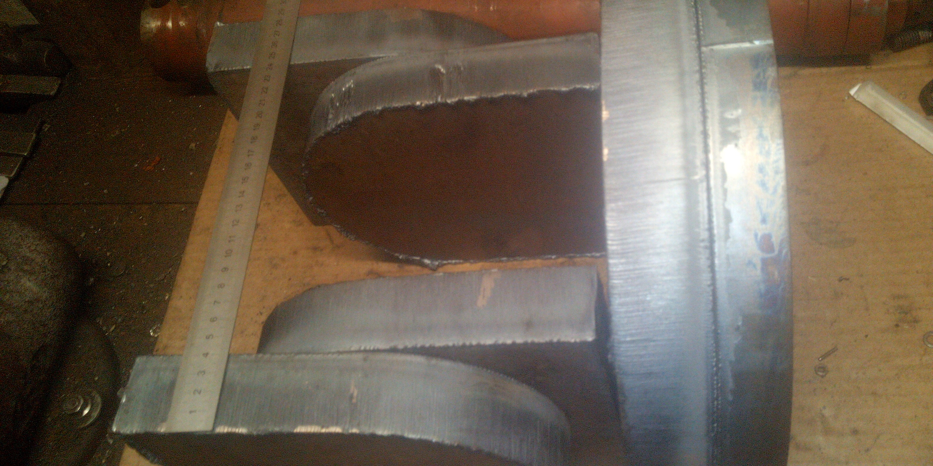

Tumlik: neměl jsi to rozdělaný? Docela by mě zajímalo, jak to mají udělaný.
Každou chvilku frézuju nějaký velký zgarby, tak jsem vymyslel takovou vyfinkundaci. Ten trám na mojí frézce má asi tak 300 kg. Zepředu má rovnou plochu - pro uchycení hlavy s výsuvnou pinolou. Jsou tam dva závity M20. Síla stěny asi tak 40 mm. Loni jsem přitáhl frézovací hlavy s ISO 40 a samostatným pohonem. Motor nahoru přes řemenový převod. Tak to udělám jako to má FNK (Bridgeport) - dvouose naklápěcí, protože tupit úhlový frézy na kravinách mě nebere :-) . O víkendu jsem frézoval nějaký plotny. Uši a podobný jsem načmáral do CADu a zejtra to bude snad vypálený. Dodělám tam další závity po obvodu a dvě díry na kuželový kolíky to zajistí ve správny poloze.
Pak si to klikou na trámu posunu dam chci - má to hřeben. Žádný klíny, jen dva kameny zapadající do rybiny. Ještě jako bonus budu mít o 200 mm větší Z - nějakých cca 700 mm. Na vyvrtávací tyče ideál. Protože měnit a nastavovat vyvrtávací tyče, když to má oka daleko od sebe, mě fakt nebaví

17. 12. 2021, 3:57
Snad mi to tu moji frezku nezláme :lol: :D

stanik84 píše: 17. 12. 2021, 3:57 Snad mi to tu moji frezku nezláme :lol: :D
Ale fůůj,svařenec..To je jako most:-(.Takovej odlitek z litiny by se i líp okopával! Opičíš -li se po Bridgeportech(FNK),tak tam ještě na to naklápění/natáčení musíš fréznout šnekový kola a přidělat šneky,aby se s tím dalo kloudně hýbat.

david.1 píše: 17. 12. 2021, 9:50
Svařenec ne, půjde to vyvrtat a skolíkovat. Zahloubím M20 imbusáky a snad se to nebude klepat :). Půjde tam Archimédova spirála z univerzály ;) .

stanik84 píše: 17. 12. 2021, 10:19
Klepat se to nebude.Když za tom nebudeš dělat,samozřejmě.V klidu to tu hlavu dobře udrží.Nedokážu si představit,jak tam tu spirálu chceš používat?
