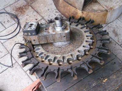

tu máš kotúč s mechanizmom, na ramene je vidieť prevodovka (motor musel ísť pri demontáži dolu)

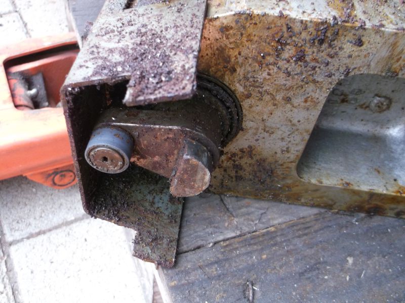

a tu je detail poháňacej páky aj so segmentom, ktorý drží polohu
