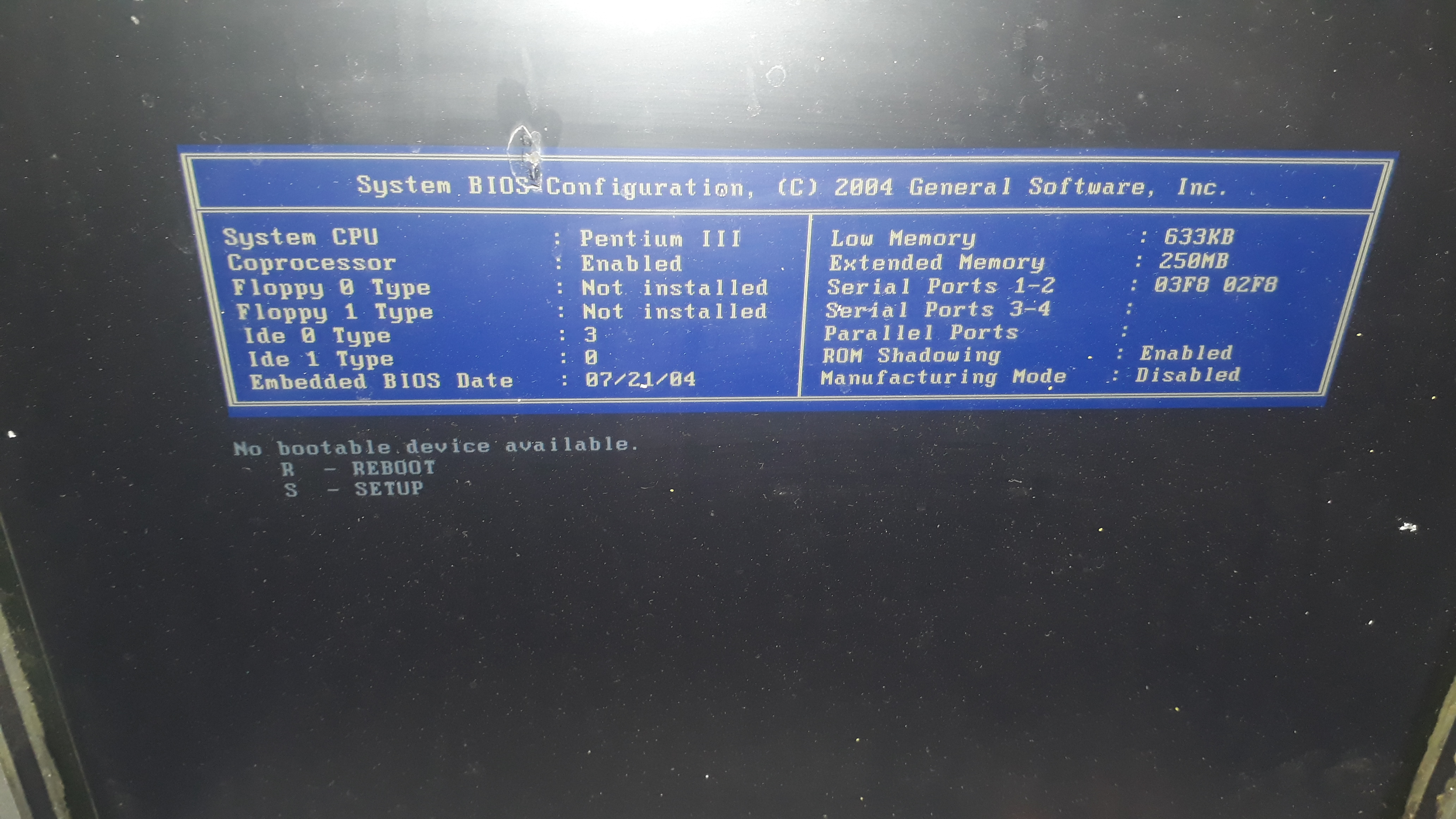

Ahoj, potřeboval bych poradit jak vyjet z biosu na systému Heidenhain iTNC 530. Po zapnutí stroje mi vyskočí okno viz obrázek a nelze z toho nijak vyjet. Zkoušel jsem to párkrát vypnout a problém přetrvává, neměl byste někdo nějaký tip co dále?
Děkuji za případné odpovědi.

Nevím jestli je to trolling nebo vážně míněný dotaz. Píše, že nenašel bootovatelné zařízení. Neví odkud systém natáhnout. S tě pošle do biosu, kde by to mohlo jít nastavit, R to jen restartuje a skončíš, kde jsi.
S tvým počítač-fu bych se do nastavování moc nepouštěl. Nevrtal jsi se v tom, nebo někdo jiný, a neodpojil nějaký disk, nebo napájení k němu? Taky je možné, že odešel do křemíkového nebe.

Zkoušel jsem mačkat restart i setup ale nereaguje.
Před posledním vypnutím jednou vypadl hlavní jistič od napájení a měl jsem tam zapojenou flashku, jestli to s tím nějak nesouvisí nevím. Pak to normálně najelo, něco to odpracovalo, vypul jsem to a další den již najelo jen toto.

Hele takhle na dálku neporadím víc, než že je to nějak rozbitý. Když to nereaguje ani na klávesnici. Já vlastně ani nevím, jestli k tomu máš připojenou normální klábosnici, nebo mačkáš na dotykáči, kde to fungovat nebude.
Jestli to souvisí s vypadeným jističem taky neuhodnu.
Ta flashka je systémem, nebo jen s daty?

S tímhle ti nepomůže ani ajťák, ani strojař.
Budeš potřebovat někoho, kdo je obojí, a pokud možno sám něco s iTNC 530 vlastní.

Umrel ti disk.
Jestli nemas zalohu budes potrebovat velkyho servisaka.
Rozhodne nepomuze nekdo kdo sel kolem...

Flash s daty. Klávesnice normální. Každopádně díky aspoň za ochotu.
