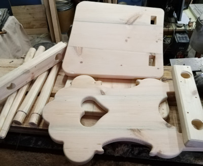

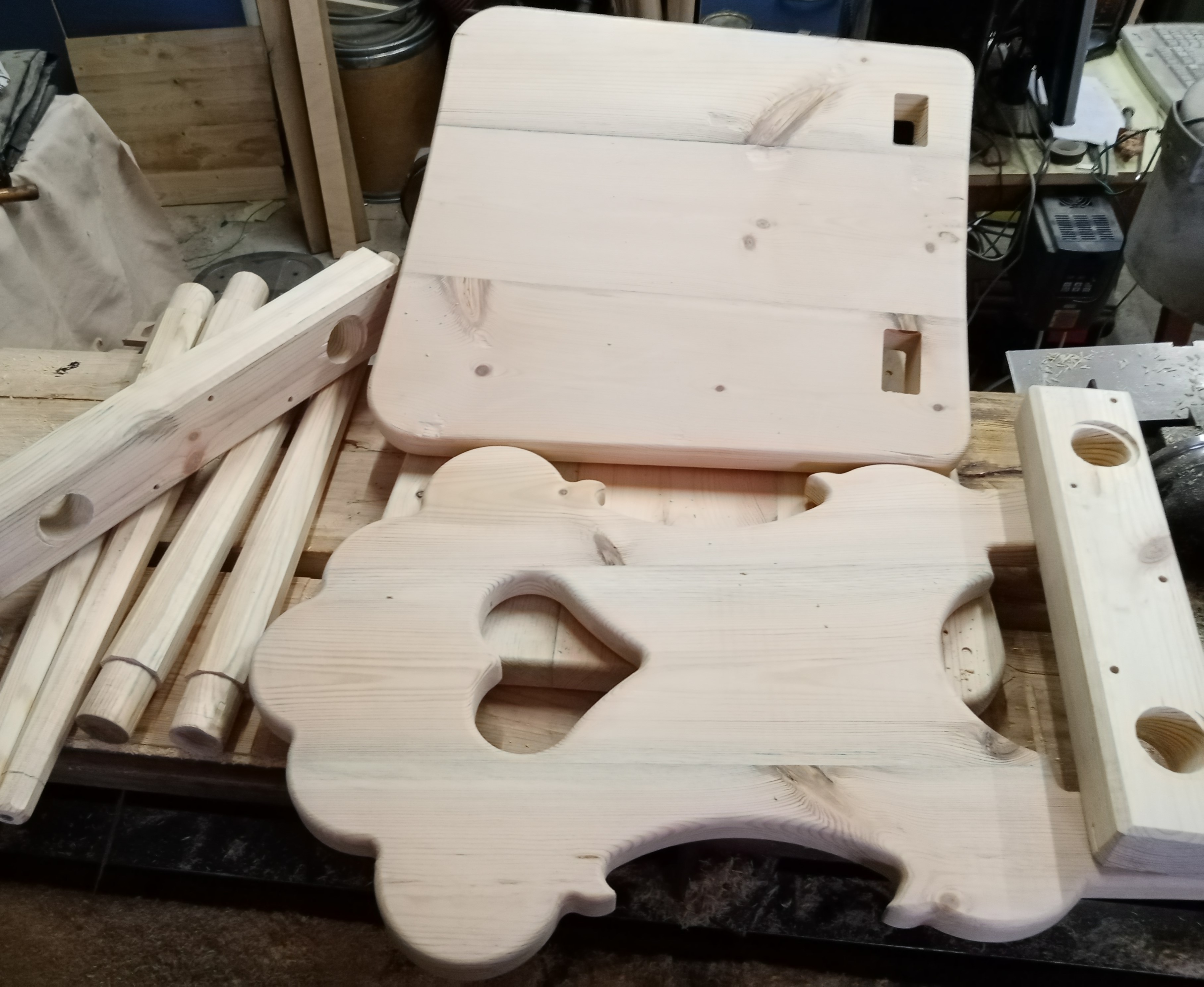

Všechny komponenty:

To vypadá skvěle. Dobrá práce.

Pěkné. Jen když jich budeš dělat více, tak ty prkna z krajin při klížení dávej cik cak. Oblouk nahoru, oblouk dolů aby vznikla taková vlnovka z letokruhů. A takový krajiny by chtěli nařezat ještě napůl. A smolu ze suků máš vykapanou ze sušičky?
