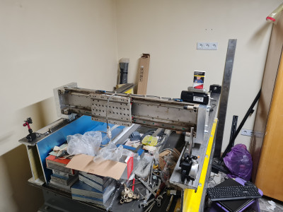

Co poviete na to servo? Zvladne to? Ma 0,9Nm a pojde s prevodom 1:2 dopomala. To je to polozene na os Y...
Je to krpec, skor som zvedavy na os X.
Příspěvky: 8916
18. 8. 2022, 9:09
Jaké bude stoupání šroubu?
Příspěvky: 5261
18. 8. 2022, 9:44
K těm asi 40ti cenťákovejm íčkům bych neměl moc důvěry že to bude tuhé. Ale jestli s tím budeš hlodat extruďák, proč ne :lol:
Na hobíka to asi jde...

Stupanie je 10mm, servo da 6000ot.

Charon píše: 18. 8. 2022, 9:44 K těm asi 40ti cenťákovejm íčkům bych neměl moc důvěry že to bude tuhé. Ale jestli s tím budeš hlodat extruďák, proč ne :lol:
To Charon: Zalistuj par listů v tomto vlákně nazpátek.
