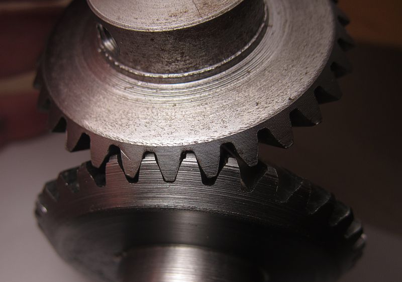

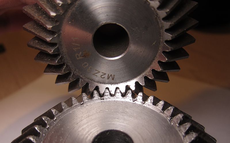

Já dneska bastlil pro kolegu hodináře kuželové kolo. Měl kolo s 30 zuby v modulu 2 a chtěl k tomu kolo s 35zuby. Bohužel se mi ho nepodařilo nikde na netu najít, tak jsem se pustil do výroby. Zvolil jsem dělící metodu a první kompletní řez udělal frézou v modulu 1,25 (bohužel její okraj mi tam udělal trochu drážku). Pak vzal druhou v m. 1,5 a projel do ¾, frézou m. 1,75 do ½ a nakonec frézou v m. 2 do 1/3. Výsledek je myslím na ty hodiny, které točí maximálně 1 otočku za hodinu, dostatečný
- jova
- Příspěvky: 2512
Největším problémem jsou asi ty mé čínské mašinky, na kterých to dělám. Modul 2 a ocel jim už dává zabrat. Chroupalo to pomalu půl dne
Ta metoda je sice zdlouhavá, ale je to zatím asi tvarově nejzdařilejší kuželové kolo co jsem dělal.
