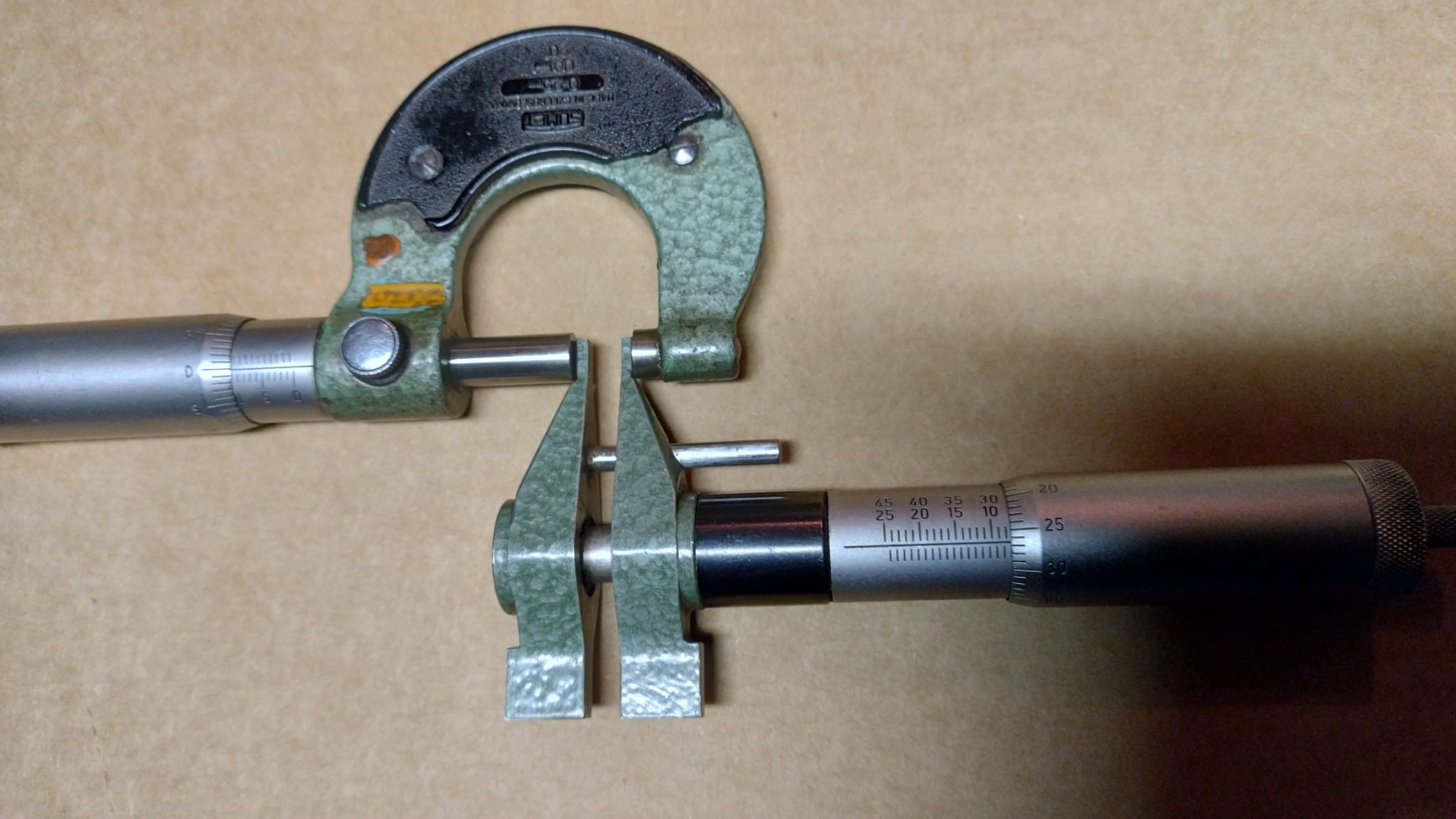

Zdravím, mám problém s vnitřním mikrometrem SOMET a uvítám vaše rady. Narazil jsem v inzerátech na prodej vnitřního mikrometru a po ujištění prodejce, že vše je OK jsem koupil. Přišel dobře zabalný, pohledově nepoškozený.
Při měření se ale ukázalo, že měří nemysly, na 10 mm naměří 12,25 mm. Samozřejmě byla reklamace a prodejce ji odmítá, při odeslání bylo všechno v pořádku a že musel spadnout a blablabla. Mimochodem, lze takto poškodit mikrometr pádem? Nevím, myslím si že ne, ale klidně mě opravte.
Takže mi nezbývá, než se pokusit o opravu. Předpokládám, že se tady jedná o špatné sesazení. Normální mikrometry jsem už měl rozdělané, ale tady nevím kudy do toho. Měl jste to někdo rozebrané?

Normalne se serizuje 'nula'. Byva na to i nastroj.
Zasadni je aby to nemelo odchylky podel rozsahu. Tj. Ochozeny zavit v nejakem miste vymackane vedeni, poskozene merici plochy atp....

v pravej časti je klasická mikrometrická skrutka s rechtačkou. rozobrať a vyčistiť.
ľavá časť - čelusť je len suvná, aby nevypadla je tam myslím skrutka z čela tej mikrometrickej skrutky. tá môže byť povolená. rozobrať a vyčistiť.
po vybratí tejto skrutky by sa mala dať vytiahnuť tá čelusť, vo vedení býva zatuhnutá vazelína a tá robí odpor pri meraní. - rozobrať, vyčistiť a namazať.
robil som to už dosť dávno, možno si to nepamätám celkom presne

Neřeším až tak tu nulu, i když by byla hodně mimo obvyklé místo. Ale je to i o dva milimetry jinde a to nevím jak napravit.

Díky za odpovědi. Řehtačka funguje, zatuhnuté to není, chodí hladce v celém rozsahu. Jen ten bubínek je prostě jinde. Proto řeším, zda ( a jak ) se nechá rozebrat a sesadit správně

Součástí s "hrubým" noniem se dá nejen pootočit, ale v určitém malém rozsahu většinou i axiálně posouvat. Ale spíš bude asi blbě sestavený...

V tej prevej pohyblivej valcovej časti je rozperný valček, ktorý drží tu otočnú časť. Po povolení aretácie toho (rozrezaného) rozperného valčeka si to posunieš kam potrebuješ. A aj by som veril tomu, že sa to pri nejakom páde mohlo posunúť.

pokud skutečně chodí dobře v celém rozsahu (tzn. je pouze posunutý v celém rozsahu), tak povolíš ten axiální šroub na řehtačce, tím uvolníš tu kleštinu na tom kuželu vřetene, pak se dá ta trubka celá natočit oproti vřetenu zhruba tam kam je třeba. Pak se to zase dotáhne (tím šroubem v ose) a klíčem se nastaví (lehce dožene) ta rozřízlá maska přesně na konkrétní míru z kroužku. V finále se pak udělá kontrola - tj. měřící síla, absolutní hodnoty, a periodika.
