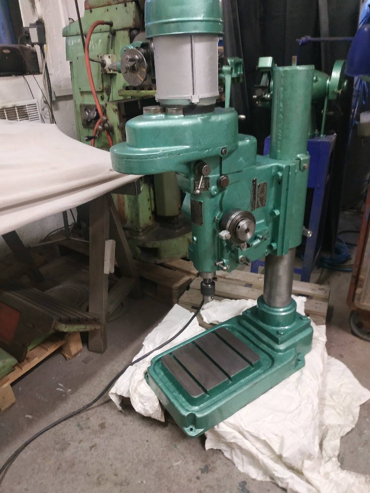

ssmak3050
Příspěvky: 778
8. 4. 2023, 9:59
no ja jsem se na to vyprdnul a si poridil toto..ale stejne mi to bude jen prekazet v koute.
jinak ty hlavicky jsou klasicke stare MAS
